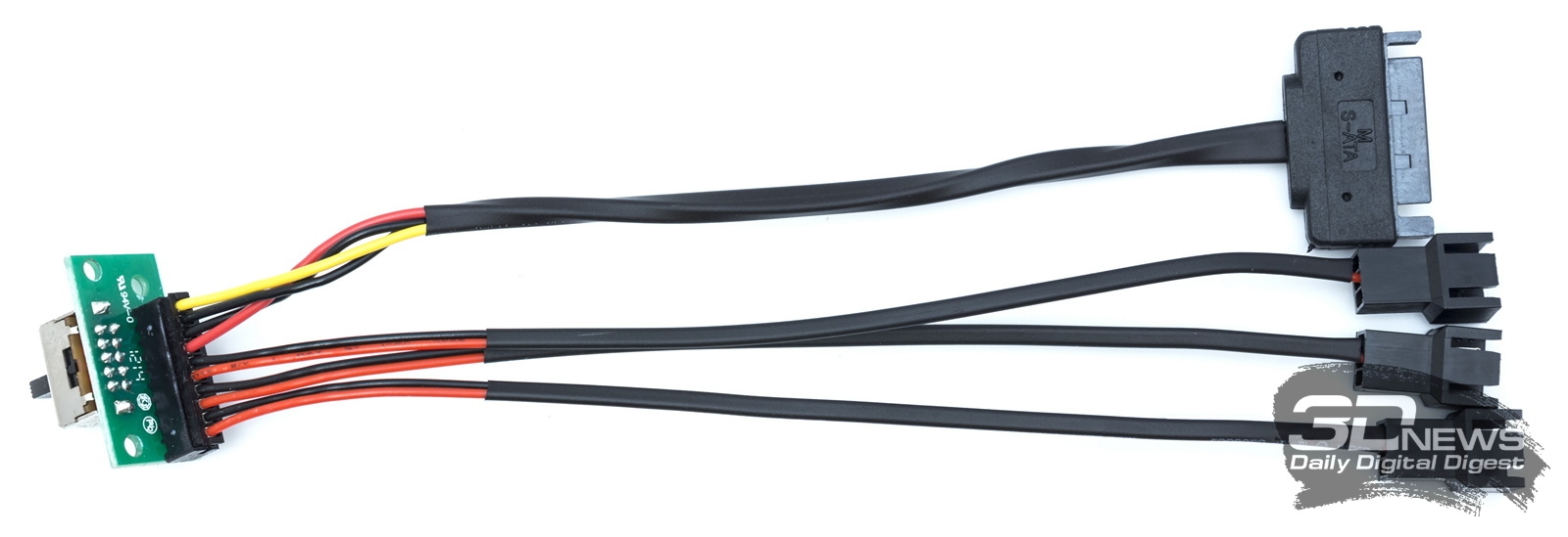

Схему ее в студию и сразу получишь ответ - я инженер электроник, а не игрок на "Игровые приставки (в тч ретро) и игрухи к ним"

Цитата:
Это ступенчатый регулятор скорости трех вентиляторов, ползунок которого торчит чуть выше и правее тыльной заглушки материнской платы. Его позиции H (High), M (Medium) и L (Low) отвечают за подачу напряжения на пропеллеры в размере 12, 7 и 5 В соответственно.
Вопросы? =)

nag77 А чему там греться-то? Я про напряжения и ступенчатую регулировку. Для помп не пойдет в любом случае, даже если на реализацию не смотреть:

Вот оно
8787.jpg [ 61.81 КБ | Просмотров: 1096 ]
Мега реобас :D
Трех позиционый ползунок сделанный хуже чем в детских китайских машинках? Я бы не рискнул помпу на него вешать да и разве помпа у вас во всем диапазоне без вибрации? Мне проще было один раз варио настроить и забыть
Трех позиционный переключатель подключает или вентили напрямую (так действительно греться нечему) или через резисторы двух номиналов. Вот они то как раз и греются и тем сильнее, чем больше вентилей на них висит.
Если бы там были резисторы, их бы было видно - т. к. даже для +7В из +12В для 3Вт нагрузки понадобится резистор на 20 Ом мощностью рассеяния не менее 1,25Вт - не самый мелкий габарит, согласны? Да и +5В тогда бы не заводили - смысл в нем?

Я думаю что там плата сделана таким образом, что ползунок просто замыкает контакты с молекса на 12 и 7 вольт. Нечему там греться.
