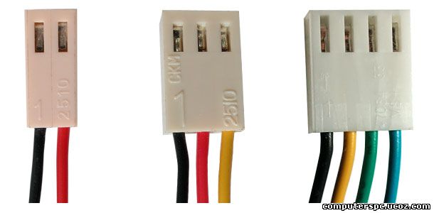

Моё предложение было для Трёх пинового варианта
ВОТ
999.jpg [ 19.69 КБ | Просмотров: 936 ]
Чёрный и красный провод (это питание)подключили бы к Шим
а жёлтый (датчик оборотов)- если нужен мониторинг оборотов через комп то можно было бы его зацепить на мать в сис фан

Регистрация: 16.02.2014
yasoroka писал(а):
Заинтересовало, а какие провода (цвет) подключать к 4 пин вертушке.
Ну если всё таки вы захотели подключить свои (4-ох пиновые) вентиляторы к [ этому ШИМу] то следуя цветности по фото
фото
999.jpg [ 19.69 КБ | Просмотров: 883 ]
То чёрный и жёлтый провод ( вашего 4-ох пинового разъёма)подключите к выходу ШИМа.
а зелёный(датчик оборотов) при желании мониторинга оборотов -можно покключить на мать к сис фан

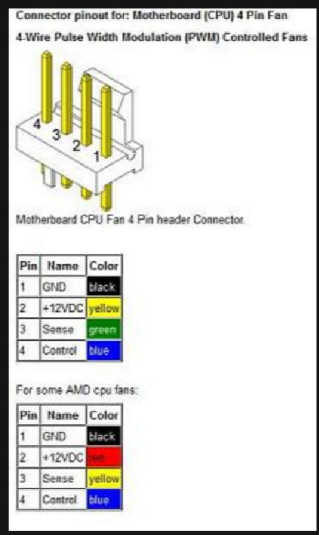

Регистрация: 26.11.2014
Фото: 6
dima 44 Как я понял, это та-же регулировка оборотов посредством изменения вольтажа.
Материнка регулирует обороты по 4-му (синему)проводу не занижая напряжения.
картинка
Безымянный.png [ 171.23 КБ | Просмотров: 860 ]
Такой шим не нашол. В итоге остановился на этом.
В идеале нужен с USB (чтоб регулировать программно)и подключенным через термостат
