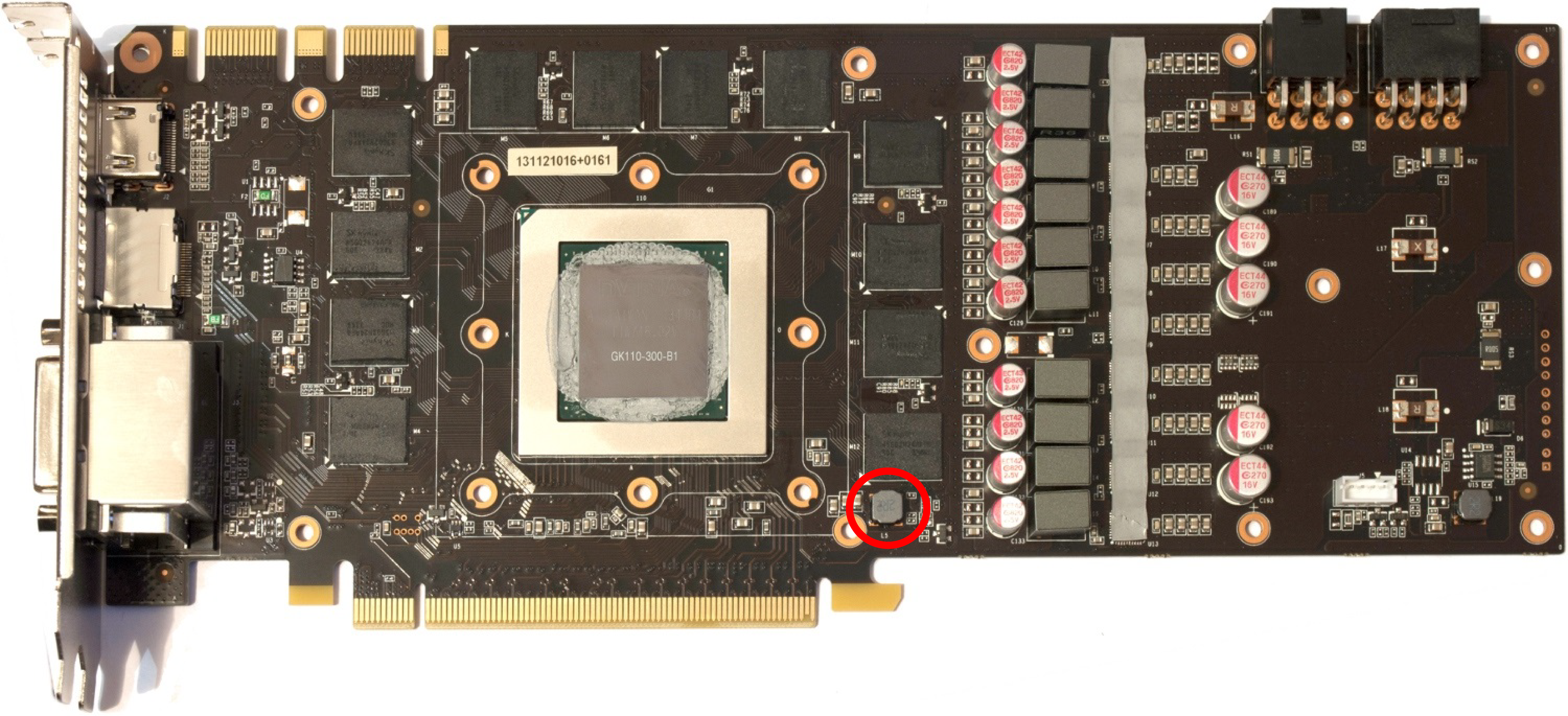

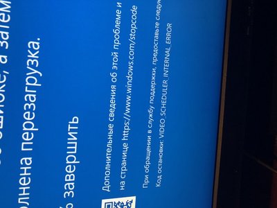

Еще раз здравствуйте все! Большое спасибо за советы (не все). Я это сделал. Все работает (почти). Погонял процессор в стресс-тесте, час прошел - выше 43 не поднялась температура. И, кстати, как ни выкручивал вентиляторы - влияние минимальное, теперь понял о чем шла речь выше. Но есть проблема с видео. При включении игрухи, либо теста ГПУ, виснет... не комп, а сама игруха либо тест. Либо (в редких случаях) вылетает синий экран (в фото). Система валялась вместе с диском с ноября того года. Первым делом обновил дрова видео, а сегодня утром что-то серьезное обновлялось в винде (около получаса). Карта подключена через штатный райзер, от корпуса термалтейк, читал что он не всегда бывает рабочим. Так же, устанавливая и допиливая китайский водоблок, я повредил элемент на видюхе (тоже на фото). От него откололся кусочек, под которым видна намоточка из меди. Подскажите куда копать: райзер ли... индуктивность ли перепаивать нести....

maxtar писал(а):
штатный райзер
Проблема на 99% в этом.

по катушке, если откололи только корпус - залить клеем (желательно баксидкой) можно лаком и забыть, если повреждена проволока внутри или есть подозрение на пайку к плате - менять
райзер - может глючить вообще как угодно (я так 3 недели протрахался со вторым компом, всё не мог найти проблему... чо только не было, то не стартовал комп вообще, то не грузил винду, то крашил игры, то ребутался на ровном месте, а дело была в райзере, который под одним углом согнутый работал, а под другим углом уже нет...)
пробовать собрать без райзера если будет всё норм, то точно он виноват.
