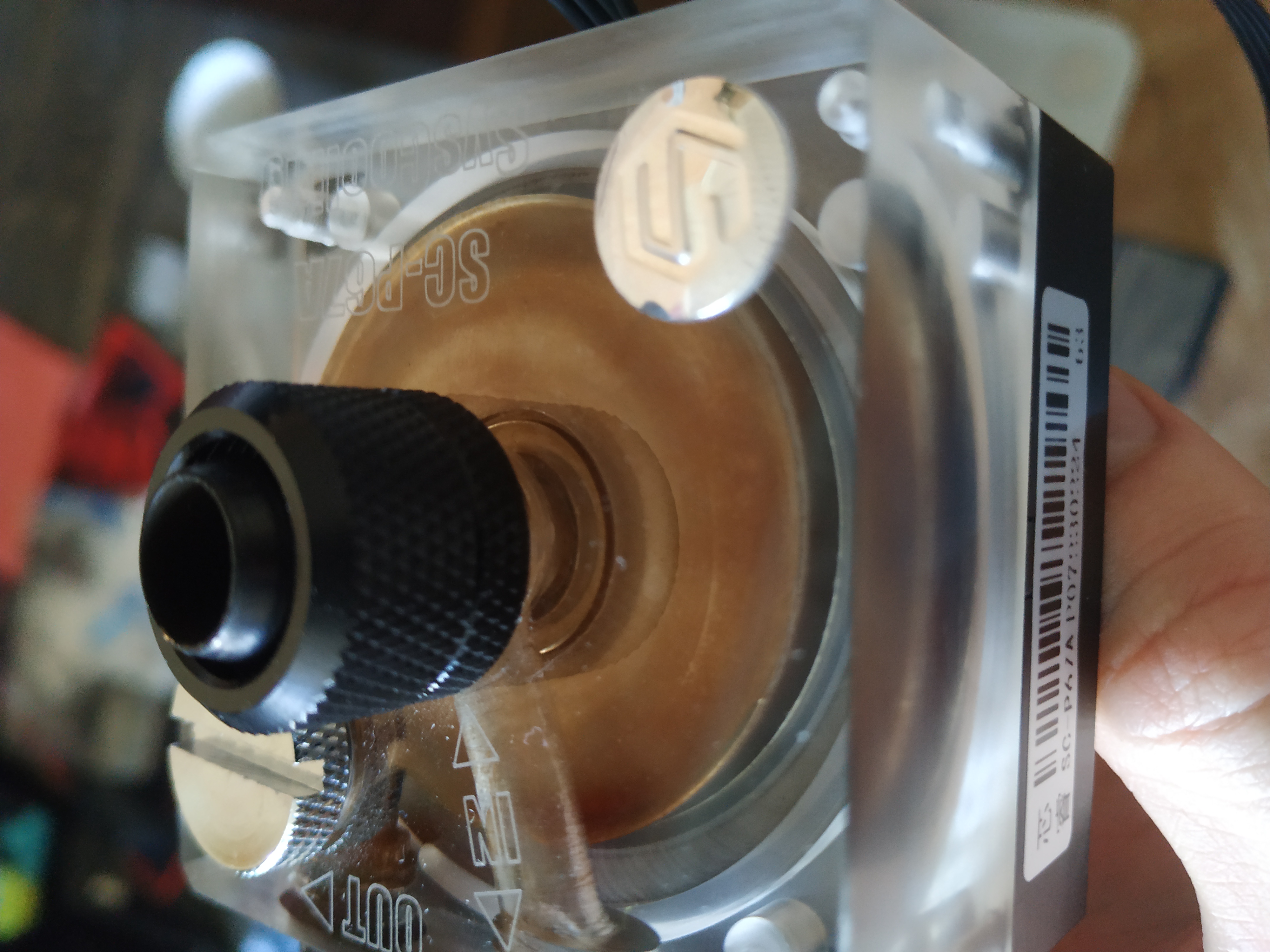

Залил в контур FusionX clear и вот что она сделала с помпой....
Добавлено спустя 1 минуту 3 секунды:
Магнит на крыльчатке походу начал от нее ржаветь. Чо с этим делать и какую жижу вместо нее залить чтобы такого не было
Мне кажется это с радиатора намыло, у меня такая же жидкость, и такой же налет... провозившись с месяц с этим налетом залил обычной воды через трехступенчатый фильтр и забыл...
Радиатор не альфакул?
Регистрация: 10.07.2018
Радиатор bykski медный. Скорей всего это гальваника , придеться искать менее проводящую жижу, эта говно
Добавлено спустя 6 часов 2 минуты 38 секунд:
Поделитесь кто какую жижу использует в связке никель, медь и железо. Чернота в контуре напрягает
железо
А вот ЭТО уже ну ни в какие ворота не лезет..!!!!!!!!!!!!!!!!!!!!!!!
Fe прочь из контура --- в противном случае... ну в общем Мы видим этот случай...
Железо в помпе , без нее никак а новую покупать неохота
Что за помпа, дайте поглазеть..?
НО...
Чёрного Ме не должно быть в контуре --- Аксиома --- ни какие ЖиЖи не помогут, ни-ка-ки-е...
Water Cooling System Koolance --- Superior Liquid Cooling Solutions.
P67A от Syscooling, у нее на крыльчатке магнит который ничем не покрыт
Добавлено спустя 3 минуты 55 секунд:
Даже имерсионная типа силиконового масла или трансформаторного?

Регистрация: 24.10.2010
Gumanitariy777 проблема не в жидкости, а в комплектующих. Шланги какие, может пластификатора намыло? В каком состоянии водоблоки? Нужно больше информации, желательно с фото. Помпу разобрали, отложение на всей поверхности топа или только на "рабочем колесе"? У меня аналогичная жидкость, только красная - никаких проблем нет, даже меньше окрашивает поверхности, чем та же EK Blood Red.
Комплектующие все были новые, радиатор медный от bykski, медный водоблок полностью никелированный и внутри тоже от Barrow, помпа тоже новая. Новые шланги от bykski, шланги вроде резина не силикон более жесткие чем силикон, вообщем вот такиеhttps://m.aliexpress.ru/item/1005002561767687.html?sku_id=12000021158403423 черные
После того как увидел что твориться с помпой разобрал весь контур , отложения в помпе на стенках , крыльчатке.
В водоблоке вообще ужас , черные окислы ржа как-будто медь сгнила но на поверхности никеля. Фото водоблока не приложу т.к уже отчистил почти как новый.
Пытался заглянуть в радиатор , по сравнению с тем что было до сборки - в 1 из камер вся медь в серых пятнах, во второй камере получше медь блестит.
Шланги также все с белым налетом на стенках внутри.
Еще смущает естб или нет действие трансформаторного масла на пластик шланги и прокладки.
У вас поток с данным маслом в контуре и при данной помпе будет равен нулю.
Почему, вроде как трансформаторное масло достаточно жидкое , почти как вода

Gumanitariy777 радиатор промывал перед сборкой контура?
