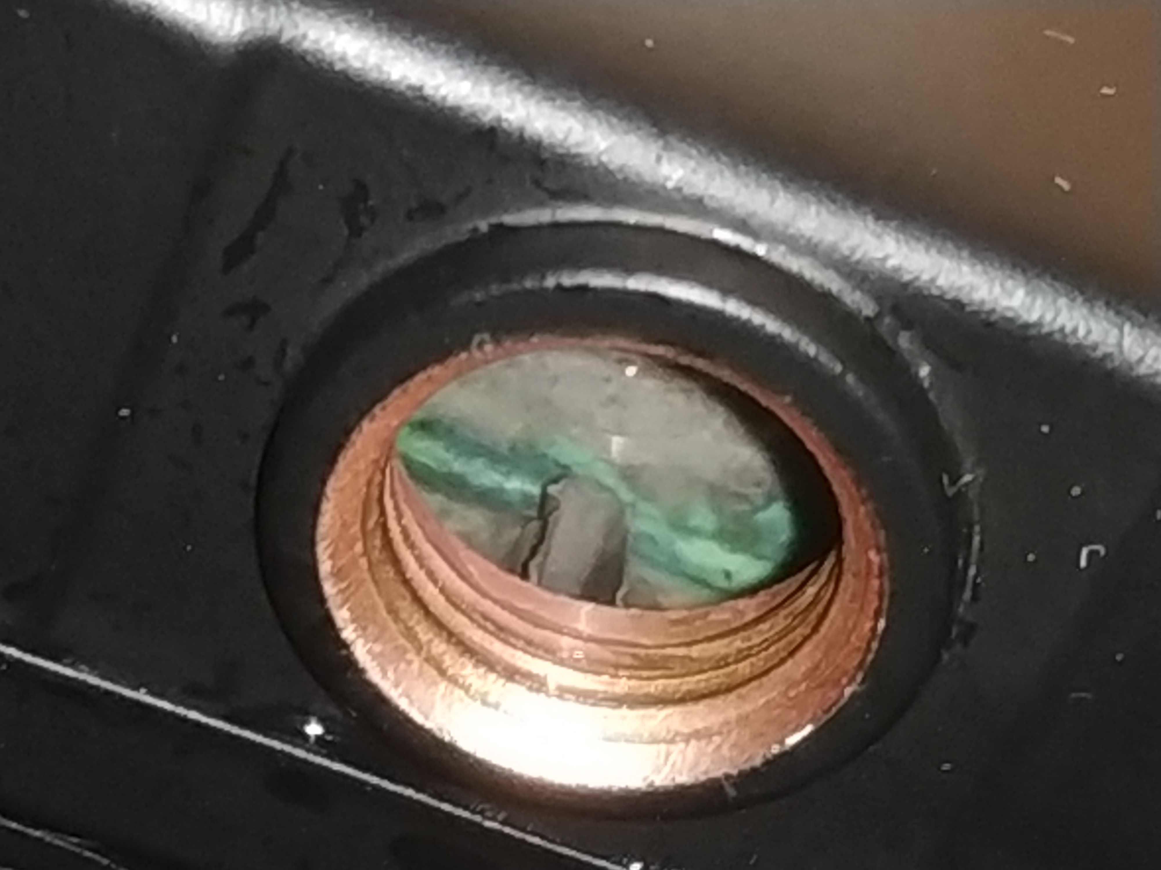

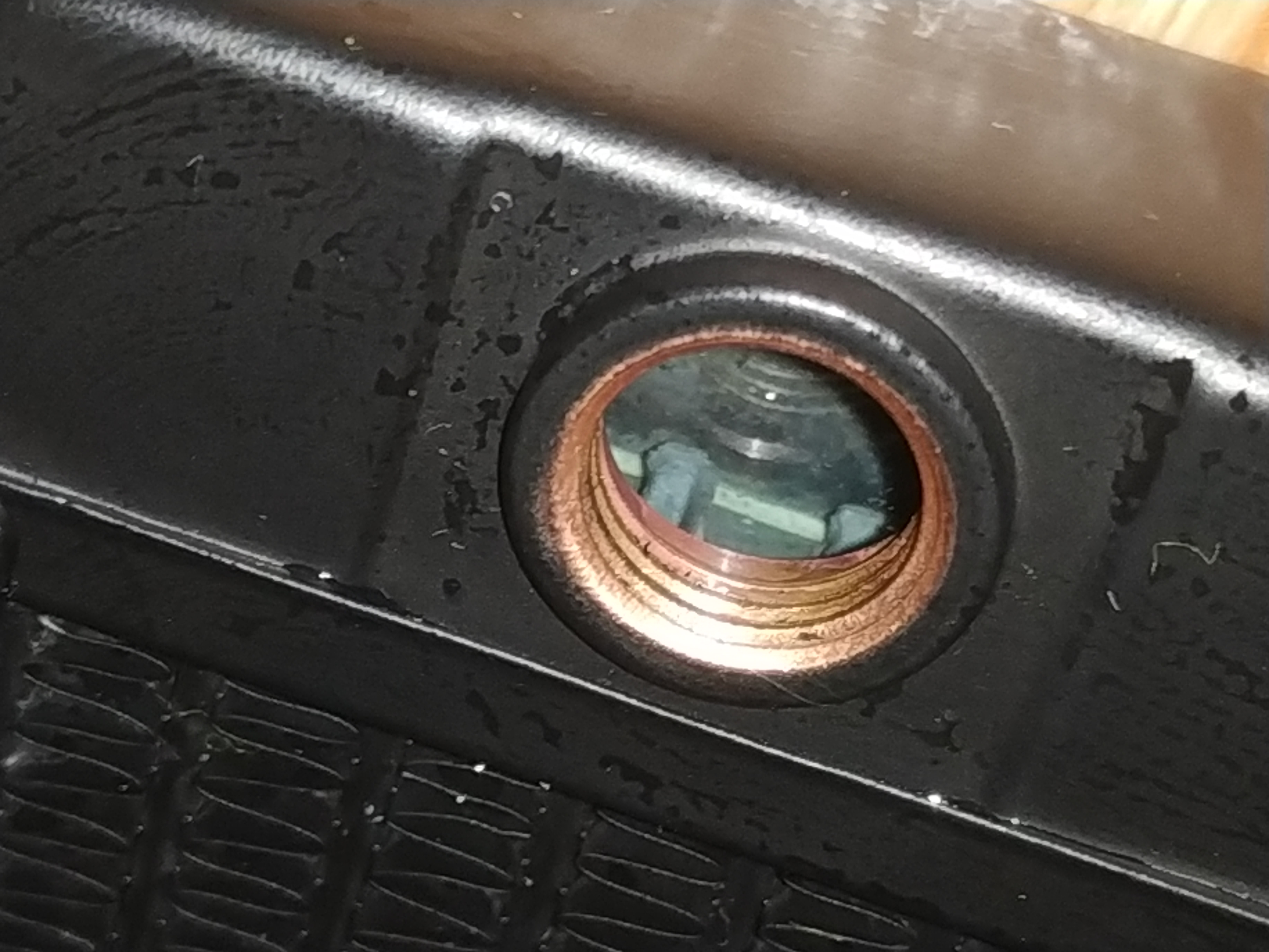

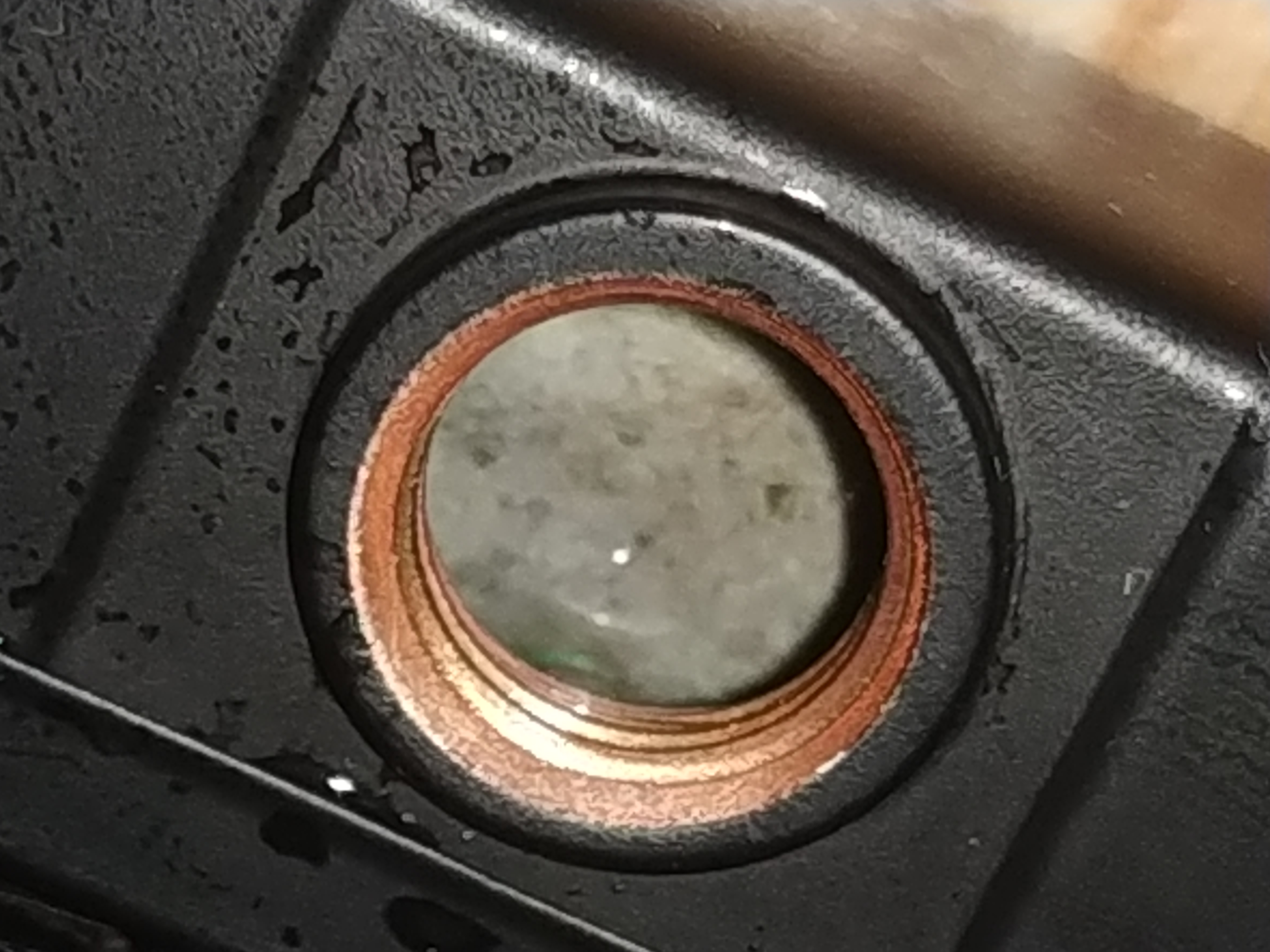

Залил в медный радиатор лимонную кислоту...
И как это понимать?
IMG_20230410_212921.jpg [ 2.26 МБ | Просмотров: 468 ]
IMG_20230410_213000.jpg [ 2.15 МБ | Просмотров: 468 ]
IMG_20230410_212955.jpg [ 1.75 МБ | Просмотров: 468 ]
Регистрация: 31.07.2009
И как это понимать?
Медь покрывается патиной (окисляется), которая имеет зеленовато-грязный оттенок. Лимонка эту патину должна растворять.

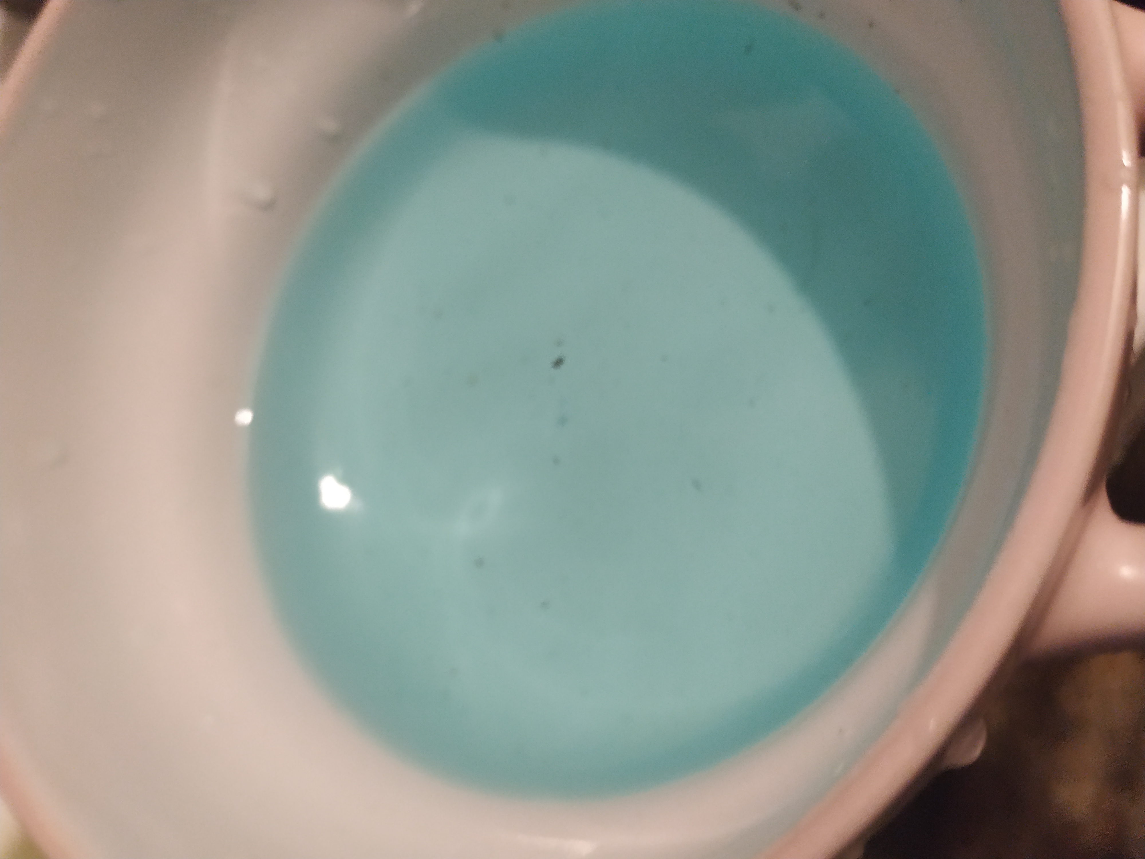

P.s. и вот какого цвета стала прозрачная лимонная кислота после слития с радиатора
Добавлено спустя 1 минуту 52 секунды:
Чтото эта патина подозрительно похожа на алюминий ... :roll:
