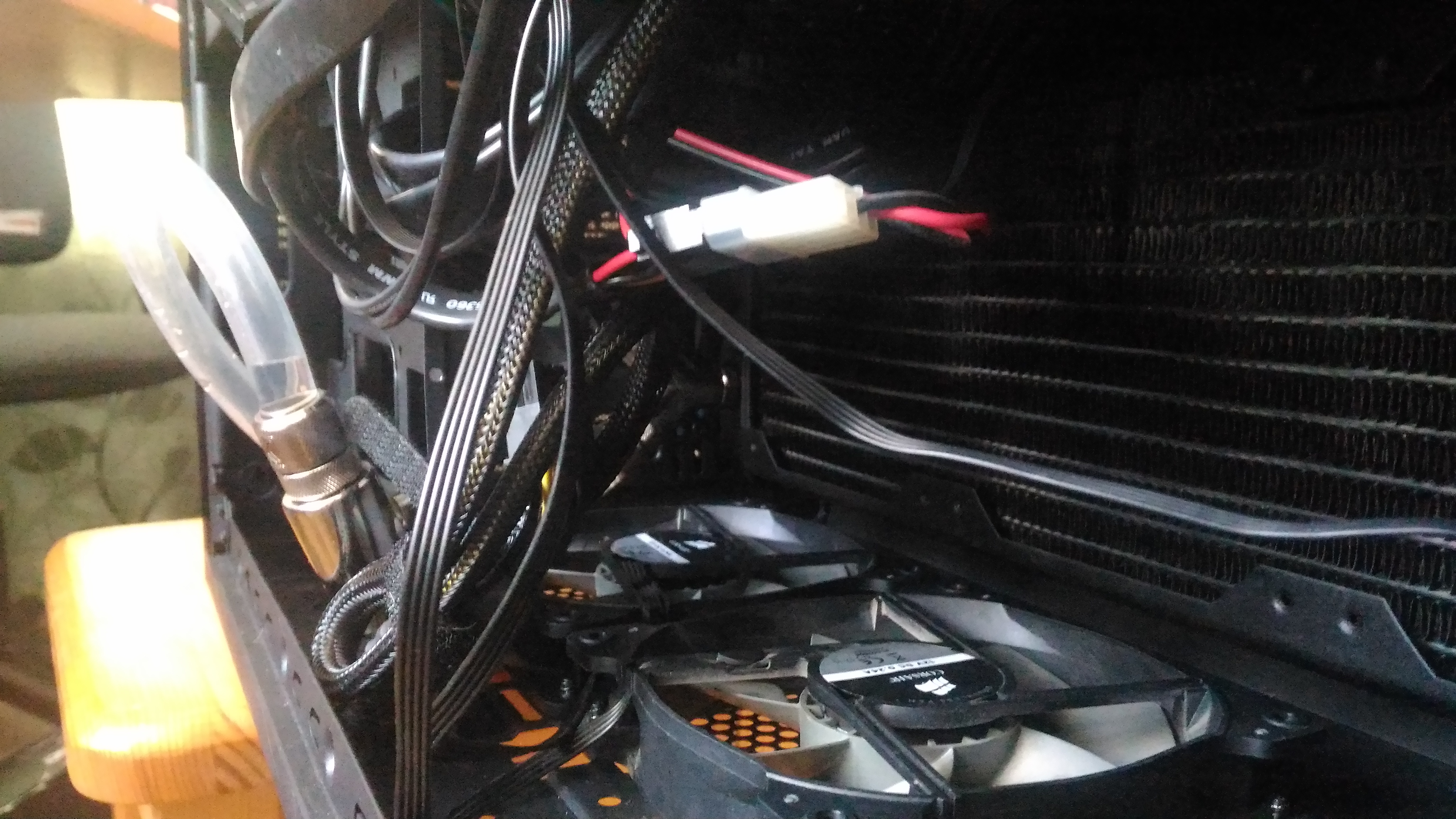

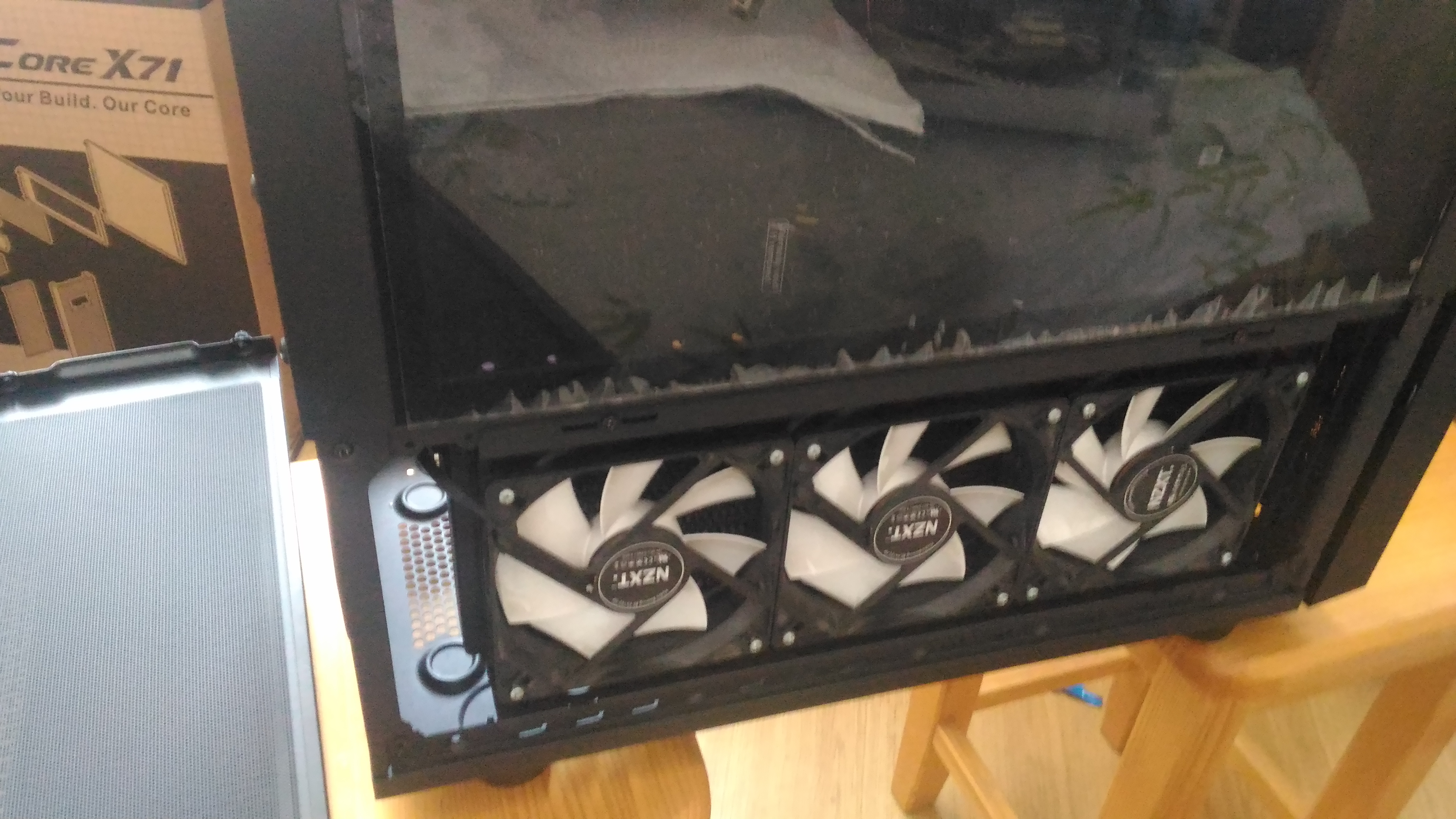

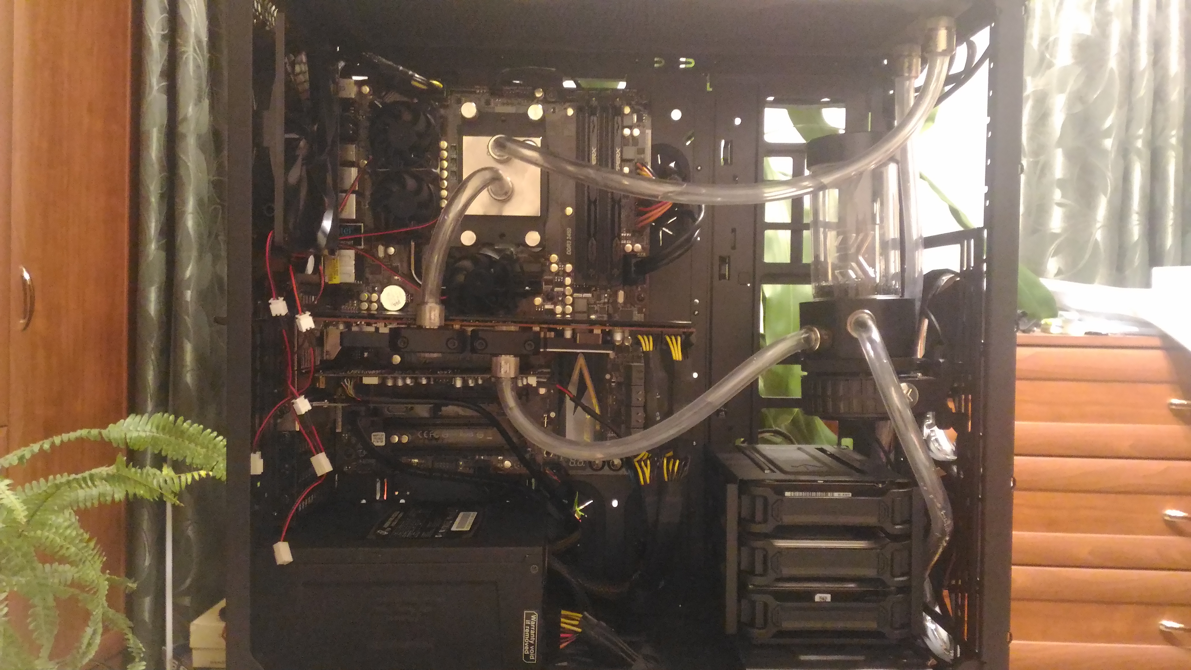

SERO91988 да там много чего нет, в частности знаний по правильной настройке камня в биосе, щас вот в профильной ветке мне ликбез делают.
Шутка ли, на питальниках материнки 65+, сейчас смог подскинуть до 59.
В принципе задушил стодвадцатки до 1100, с закрытыми окнами слышно только свист выдуваемого воздуха, но окна я никогда не закрываю - душно на южной-то стороне, да и привык я к шуму Ленинского проспекта... Причём при сниженных оборотах холодить стало даже лучше, хотя это закономерно. Вот что помпу так и не смог заставить работать свыше 3400 оборотов - это обидно, да, но со скинутым контролем оборотов они вообще падают к тысяче с копейками и слышно садящееся на подшипник рабочее колесо, мда. Такое чувство, что паразитная наводка на PWM идёт не с материнки, а с БП, да нечем проверить.
Контур: D5 PWM, EK Supremacy Evo(FX9590 на дефолтах без ковыряния биоса), Koolance VID-AR290X R2(реф от Sapphire без разгона и с биосом от 390), два Barrow Dabel-A 360x30. Корпус Tt Core X71.
фотки с кривых рук

1. В верхнем радиаторе наверняка есть воздух (и выгнать его вы сможете разве, что повернув системник набок, предварительно заправив бачек под пробку.)
это даст увеличение потока и улучшение эффективности системы вцелом.
2. вентиляторы на дне - вообще бесполезны убрать к чертям.
3. если на нижнем радиаторе есть зазор между самим радиатором и вентиляторами на нем, то они тоже практически без полезны, заклеить 2х сторонним скотчем или если есть устранить резиновыми прокладками, если уплотнить нечем, то переставить вентиляторы так, чтобы они дули в радиатор при наличии щелей, такой вариант предпочтительнее.
то же касается и верхнего радиатора.
4.Пормпу опустить как можно ниже, либо вообще в нижний отсек, либо хотя-бы к уровню пола основного отсека - заметно облегчит заправку.
И да на будущее НЕ БЕРИТЕ ПОМПЫ С PWM !!! не нужен помпе PWM от слова совсем, нигде и никогда, пвм помпой даже нормально прокачать контур без запитки основного железа нельзя.
5. вместо текущей порнографии на питалове либо поставьте один нормальный вентилятор, либо (что лучше) подходящий водоблок
даже если заводского под вашу мать не делают - есть универсальные варианты.
6ть пусть и тонких секций вашему конфигу - за глаза даже под практически без-шумный сетап зачем мотать такие дикие обороты, мне остаётся непонятным,
для сравнения - в моём компе самое шумное - ЖД в режиме проверки целосности торента, в остальное время лиш тихое шуршание, ваш же пусть не воющий гроб, но и явно не тихий.

SERO91988 воздуха в контуре нет, отвечаю! Я заправлял через сливное отверстие верхнего рада, предварительно расположив его вертикально, периодически запуская помпу. Весь воздух вышел подчистую, воздушных пробок нету.
Карлсоны на дне хорошо загоняют воздух, проверил.
На нижнем раде(как и на верхнем) карлсоны специально ставил на выдув. Щелей нету, и на вдув карлсоны работают намного, намного громче.
Помпу вниз поставить некуда - не влезет по высоте, да и разводку места сделать не хватит. И что даст спуск помпы на дно, кроме удобства заправки?
Варио в октябре возьму, как буду в Москве на КомикКоне. Заодно на доставке сэкономлю. Кстати, ПВМ от Варио отличается принципиально на уровне платы или ПВМ-контроль реализован в виде прилепленной сбоку дополнительной платки?
Большой вентиль туда влезет хреново, плюс эффекта даст меньше, проверено уже. Вот водоблок думаю сделать самопальный, сразу на чипсет и на питалово - они изначально единым радиатором накрывались.
Ну насчёт за глаза... Хз, летом проц в играх до 65-67 греется(тот же Far Cry 5). А карлсоны просто пока не отрегулировал. Да, мой гроб - свистун воздухом. Х)

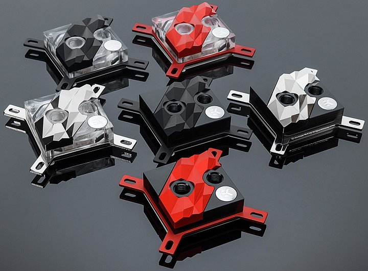

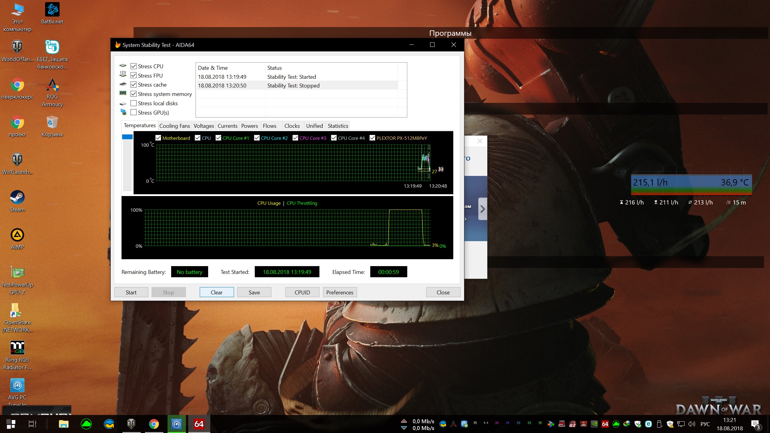

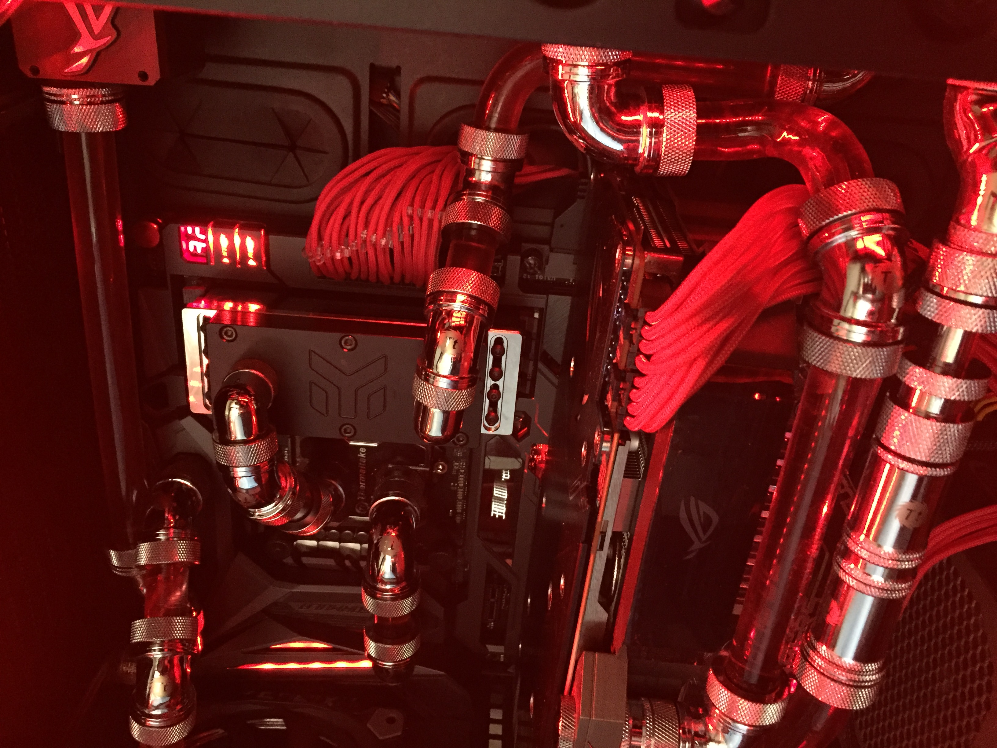

всем привет долго отсутствовал был в отпуске ,ситуация с моим детищем такая)))В общем кто будет мешать 3 цвета ек концентрата не советую в итоге все выпало в осадок на микро каналы водоблока на проц(при этом сама жижа из черной стала прозрачной ,вот это поворот)...Теперь вот купил новый вариант водоблока, но и старый водоблок тоже почистил, пока что промываю контур для нового водоблока...пришлось все разобрать и заново собрать...Занятие не из простых...Новый водоблок после прогона контура решил взять Ek supremasy edge black их всего 100 штук такого цвета выпущенно в мире, решил заменить на него..Обзора нигде не нашел вот хотел спросить кто что знает про этот водоблок от ek?И еще можно ли его будет воткнуть на старые крепления от Thermaltake?уж больно не охото еще и мать вытаскивать....для удобстава слива залива жижи и дистиллята пришлось снимать чехол для бп и аквакомпьютер(все равно разбирать потом)...В общем проект живет, но впереди еще очередная проверка на течь ,ибо как оказалось на контуре с этой черной жижей ставшей белой ,также сдох сенсорный датчик от аквы(интересно почему)..и я пока решил переделать контур и заодно воткнуть механический датчик потока от контура с видеокарты в контур с цпу так как он мне сейчас очень нужен именно там(контур от видяхи вообще идеально себя показал но я сейчас и его решил промыть) Из- за операций с датчиками пришлось переделывать трубку а на дырке в контуре от видяхи где должен быть датчик потока ,сейчас екстендер от тт.. Радиатор от термалтейк мне не понравился из-за большого количества отверстий...малейший недоворот заглушки и жди течь ..резьба для вентиляторов из-за частого откручивания быстро приходит в негодность..Сами температуры конечно неплохие но это не заслуга этого радиатора.Вертушки термалтейк итого во перестали работать на 10 винде нужно покупать новую модель старая уже не поддерживается программно...И я все таки решил взять корсары , т.к термалтейки разочаровали на уровне софта, сейчас вертушки крутятся на одной скорости и софт никак не хочет на 10 винде последней их видеть(про шум вообще молчу).В общем то, если бы жидкость не осветилась я бы даже наверное не стал бы заморачиваться но темпы повысились датчик сдох)..Немного прогнал такую вот неполноценную систему и почищенный водоблок в аиде 75 градусов потолок....даже не знаю хорошо это или плохо,но проги эти сами вольтаж ставят так что мне они уж очень не по душе .Больше минуты делать не стал переживаю за проц.

kayrosbs писал(а):
В общем кто будет мешать 3 цвета ек концетрата не советую в итоге все выпало в осадок на микро каналы водоблока на проц(при этом сама жижа из черной стала прозрачной ,вот это поворот)...Теперь вот купил новый вариант водоблока, но и старый водоблок тоже почистил, пока что промываю контур для нового водоблока...пришлось все разобрать и заново собрать...Занятие не из простых...
Нееее, таких здесь нет и не будет - ты был единственным и неповторимым за многие годА... :fingal:
А тебя лично Я предупреждал, но российская забава с агроинструментом(грабли) не даёт тебе покоя, поделом... :facepalm: :haha: :lol:
Угу... Полезное занятие для тебя... )
kayrosbs писал(а):
Новый водоблок после прогона контура решил взять Ek supremasy edge black ... Обзора нигде не нашел вот хотел спросить кто что знает про этот водоблок от ek?
EK-Supremacy EVO = EK-Supremacy Edge[цвет на выбор] отличаются от базовой модели(EK-Supremacy EVO) ЛИШЬ внешним оформлением...

kayrosbs писал(а):
Немного прогнал почищенный водоблок в аиде 75 градусов потолок....даже не знаю хорошо это или плохо,но проги эти сами вольтаж ставят так что мне они уж очень не по душе .
Разгон посредством ПО из-под ОС - это для балбесов...
Разгон посредством BIOS - это must have у Разумных клокеров..!
Процик твой скальпирован(как минимум)..? Нет... Вот и гляди на 75 градусов Цельсия, которые не являются "смертельными" для этой разновидности CPU...
троттлинг - троттлинг - троттлинг... :facepalm:
В общем продолжай - я за тобой пристально наблюдаю --- уж очень показательны были и есть твои ошибки для начинающих водяных которые "я сам ВСЁ знаю"...
Продолжай...

продублировал просто тут решил написать что бы никто на мои грабли не наступил)).тротлинг с 95 вроде бы начинается у меня прыгало 75 поотом вниз до 50 тоесть выше не поднималось дальше просто пока не хочу рисковать контур в тесте все равно.В общем надо обзор на супремеси ево смотреть ок.

kayrosbs писал(а):
похоже меня преследуют какие темные силы.)
Это Карма...
kayrosbs писал(а):
заглушка не докручена я в полтергейст не верю ,но вот слыхал что бесы могут такое сделать )))Других обьяснений не нашел притом она была сильно отвинчена я ее закрутил и все стало норм теперь вот сижу и думаю чего еще ждать ...Удивительным оказался тот факт что под крутилась одна заглушка но там то их 2.... :roll:
Ни чего Удивительного и объяснение одно - недостаточный выходной контроль..!
Особенно это важно для контуров работающих на пропиленгликолевых хладагентах\теплоносителях ввиду их "высокой текучести"..!

ну я выбрал ек по причине их хорошей совместимости с трубками моими.В данном конкретном случае потек дистиллят на открытом контуре тобишь с открытым филпортом и водой на 70 процентов(соотвестветсвенно давления там было с гулькин нос)Но вот до отпуска эта заглушка прекрасно работала и ничего не текло в закрытом контуре. А тут в течении часа дала теч(дистилятом)(причем заглушка была сверху радиатора :crazy: ,я уже слил тот неудачный хладагент и залил обычный дистиллят вот он и потек.Выходной контроль был так изначально я на ети долблённые клапаны вообще не заморачивался и поставил пластиковые заглушки с которых на тесте протечки потекли скупые слезы и я тогда намертво как мне казалось поставил туда спецом купленые затычки от термалтейк ,на довольно неплохих резинках.Вариант один что они как то открутились вернее одна..МОжет от вибраций ?или колонок они у меня долбят так что стекла трясутся.
