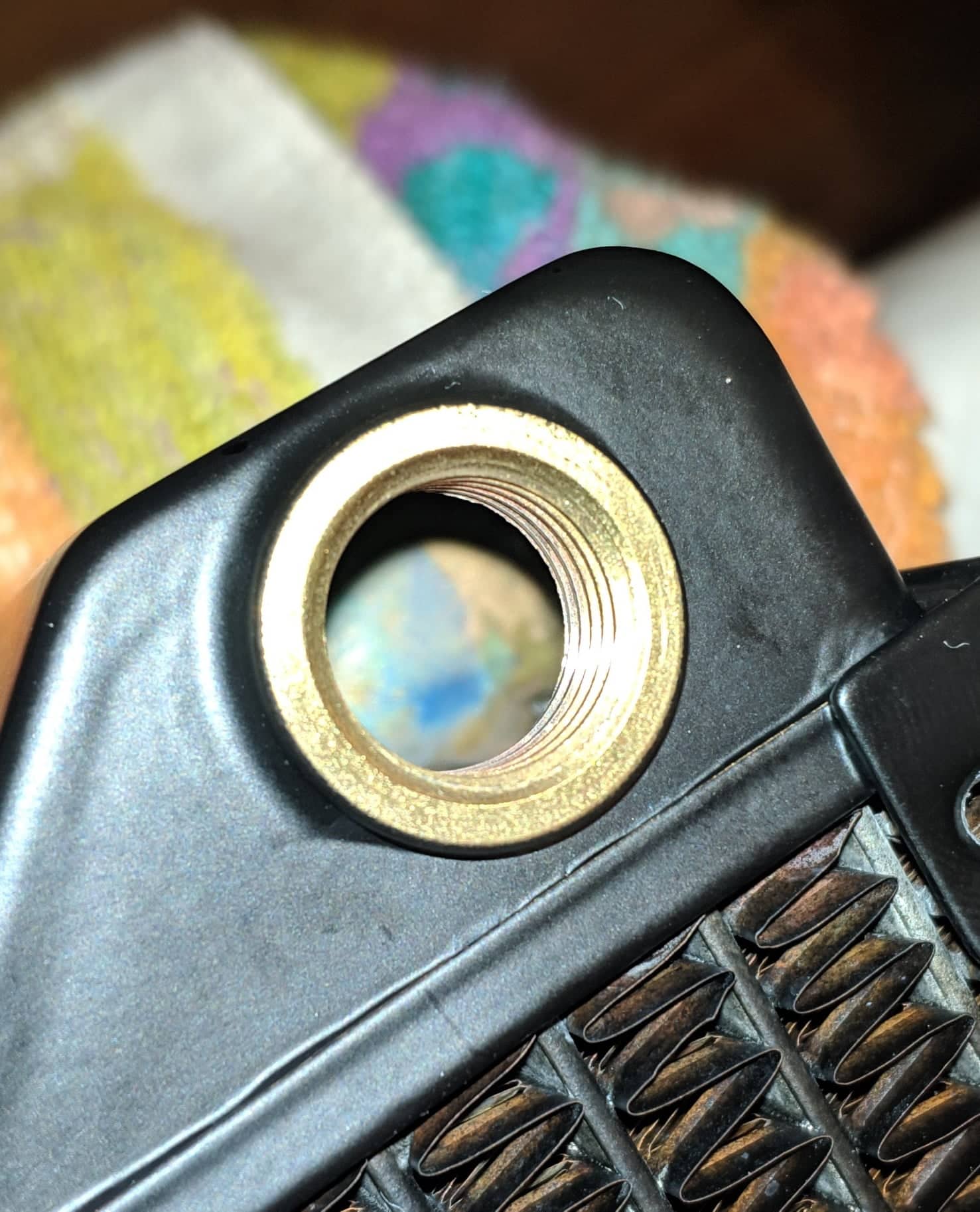

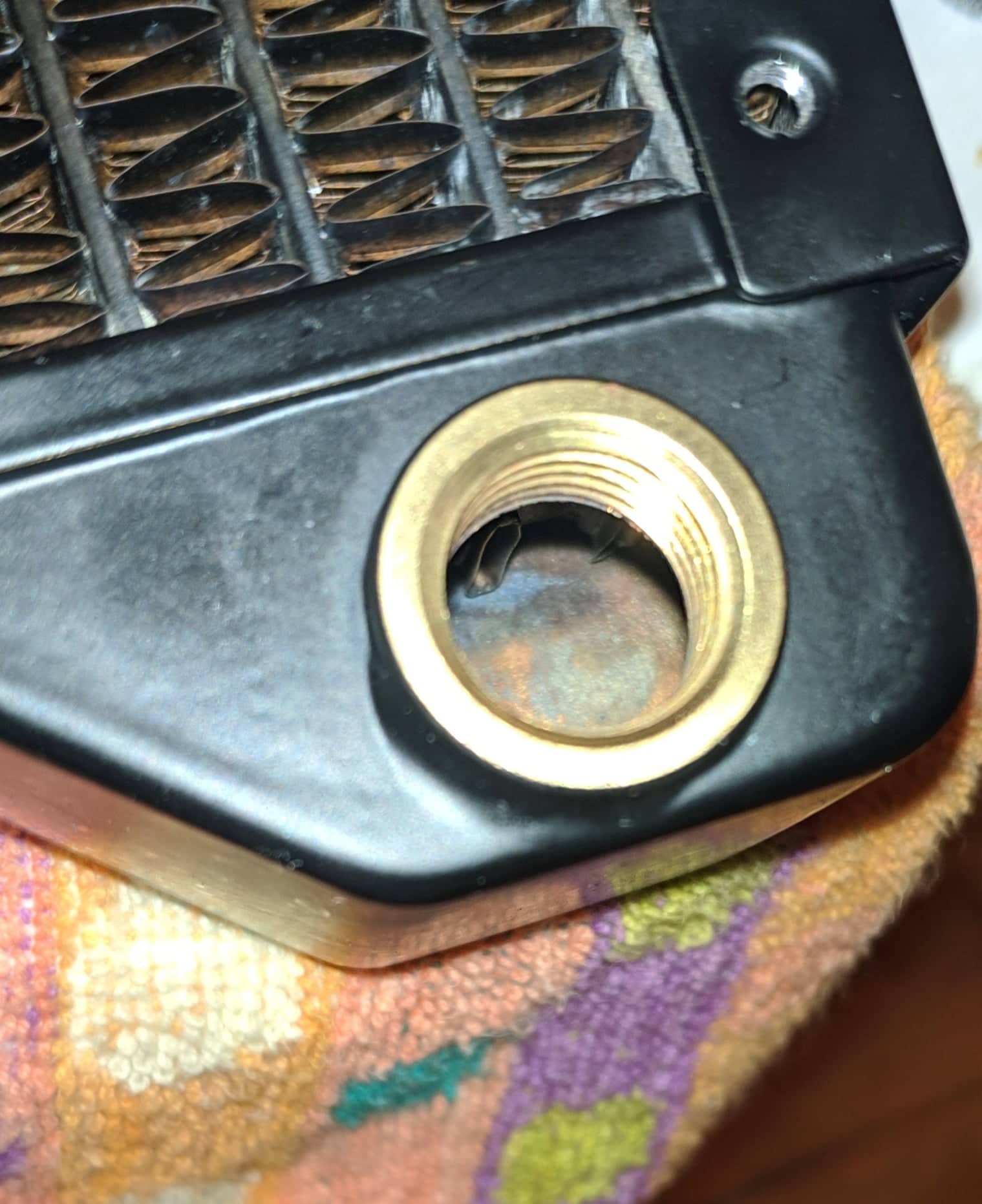

Купил радиатор, новый, Magicool G2 480mm, камеры, трубки, пластины - медь. Приехал, вроде визуально снаружи все ок, заглянул внутрь отверствий, а там как мне показалось окись. Решил почистить.
И так, что сделал:
1. Промыл под краном пару мин, залил 400мл лимонки (40г на 400мл), подождал час, половину слил, вторую половину в руках интенсивно взболтал, слил лимонку, промыл под краном и дистилятом.
(т.к. результат не увидел, решил продолжать процедуру промывки более жостким способом)
2. На след. день залил Cillit (не разбавлял ничем), немного поболтал в руках, потом долил до полного и где-то на час оставил(радиатор все это время каждые 15 мин переворачивал в разные позиции)
3. Слил Cillit, промыл проточной водой, залил лимонную кислоту (50г на 400мл), оставил на 1.5 часа, слил, промыл под краном, потом дистилятом 2 раза.
4. Сушка - засунул на 2.5 часа в духовку (60 *С).
Сегодня утром смотрю внутрь - и фактически ничего не изменилось (фото прилагается)
54217347_2263774090617411_3198541168434479104_n.jpg [ 207.5 КБ | Просмотров: 1683 ]
53570319_312290159481792_8223816689037344768_n.jpg [ 170.07 КБ | Просмотров: 1683 ]
Кстати при промывке Лимонная кислота не меняла цвет ниразу. т.е. окиси нет чтоли? Тогда что за странные цвета на фото?
Подскажите нормальное ли это явление (внутренности радиатора как на фото)? Или может попробовать еще какой то способ промывки?

WinteRanger
Ну дык латунька-медяшка-то при тепловом(высокотемпературном) воздействии(пайка) меняет цвет вот на такой как видите в камере - всё нормально у вас...
НО..!
Советую апосля Силита оченно качественно промыть радиатор - густая приблуда и может хорошо "засесть" в укромных уголках радиатора --- горячей водой водопароводной в порты попеременно, не жалеть воды..!!!
