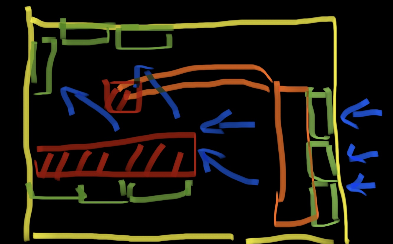

Всё это дело запаковано в Cougar Turret Black:
спереди акриловое стекло и 2 штатных вертушки(воздух втягивается через щели), сзади и сверху по 1й вертушке на выдув - Вентилятор Cougar VORTEX PWM [CF-V12HP]
температуры процессор выдает под 75 в рендере/играх и до 50 в простое.
задумался о замене, кулера на
ARCTIC Liquid Freezer II 360 или NZXT Kraken X73, дабы убрать здоровенную башню из и так не слишком большого корпуса и опустить температуру до 70 в нагрузке максимум.
данные сжо влезут только спереди, а там акриловое стекло и узкие щели
есть ли смысл делать это в данном корпусе?
Регистрация: 20.04.2017
да. но в пушпулл
т.е. спереди дует в радиатор, и внутри корпуса тянет из радиатора
в таком виде останешься до 1000об вне бенчмарков
https://telegram.me/xyligano
Регистрация: 01.11.2019
Таким образом?
0F316ABC-17D3-41DB-B809-A69BD7486829.jpeg [ 145.17 КБ | Просмотров: 778 ]
