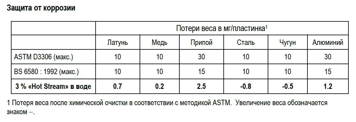

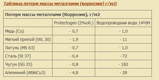

Хотстрим - карбоксилаты, по типу обычного антифриза для авто. Протектоген - соли кислот. То есть, первый будет проводит немного ток, второй посильнее.
Немного странно выглядит таблица потери веса с хотстримом - сталь и чугун - увеличение веса. Но, в физике/химии такого порядка я точно не знаток.
хотстрим
Снимок экрана 2023-04-12 143720.png [ 47.94 КБ | Просмотров: 883 ]
протектоген
Снимок экрана 2023-04-12 143734.png [ 16.21 КБ | Просмотров: 883 ]
Я, наверное, пока останусь на ХС, хоть и подбешивает немного белый налет.

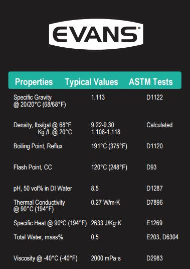

Вот если что ссылка на продукцию:http://www.evanscoolants.ru/ru/products/AutoCool180/43
Ваше мнение уважаемые оверлокеры.
Регистрация: 10.02.2016
Откуда: Default City
Stopka_ru Безводный охладитель? Может сравнишь теплоемкость воды и "безводного охладителя"
Rog Strix X670E-F|9800x3d|2x16 Gb 6 GHz CL30|RTX4080|990Pro 1tb|XG7000 4 tb|NV7000-T 4tb|CHIEFTRONIC GPU-1050FC|CustomWater|MateView GT ZQE-CBA
Регистрация: 19.04.2023
Это все понятно, по факту же тут пишут про антифриз, это тот же антифриз. Я и ищу помощи у вас Опытных людей.
Вот его свойства, прикладываю фото.
903f3des-960.jpg [ 53.02 КБ | Просмотров: 593 ]
В спецификации указана теплоемкость 2633 Джоуля на кг на Кельвин, у воды, на секундочку, 4200. Какие еще нужны аргументы? :D
Суть моего вопроса не сравнение с водой!
Я задался вопросом, "кто пользовался или тестировала такой антифриз?"
