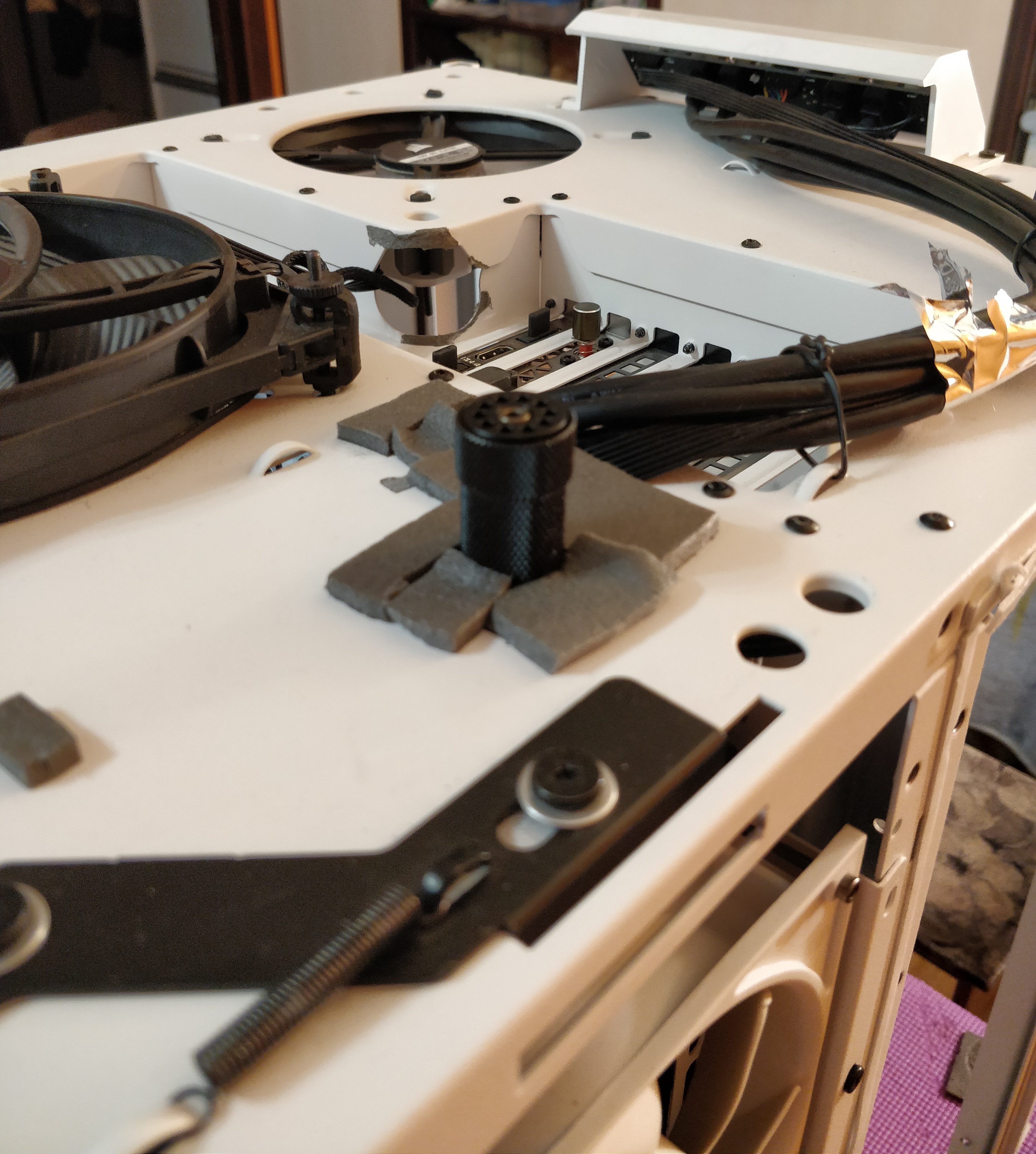

roccat писал(а):
Получается крышку надо выше радиатора размещать?
Нет. Если вода будет подаваться/забираться в нижней части комбореза, то при открытии крышки резервуара никуда вода не польется(вне зависимости от того где что находится). Нюансы возникают когда через верхнюю крышку резервуара делают подачу воды.

tonygks
Там клапан какой-то в резервуаре? При первой заливке с открытой крышкой резервуара не потечет через верх?
Вовсе нет. При работающей помпе можно вообще крышку снять и ничего не польётся, при выключенной не открывать, если рез находится не в самой верхней точке. А так можно его расположить хоть под радиатором, главное чтобы в помпу всегда поступала жидкость,сверху или сбоку, по барабану.
заливать не обязательно именно через резервуар, можно через свободный верхний порт радиатора, и так намного удобнее.
Например так как у меня 34610] 34628
Я так понял, крышку на резе открыть, и через верх радиатора лить пока резервуар не заполнится, потом закрыть и доливать дальше?
Ладно, разберусь в процессе. Кабель питания для помпы ещё не нашел.
Спасибо.
Не потечет.
1. Льете жидкость в резервуар, пока она не будет выше середины.
2. Включаете помпу.
3. Льете жидкость в резервуар, чтобы она там не кончилась. Но и следите, чтобы не перелить через вверх, когда контур будет заполнен.
Если не уверены, что получится все быстро делать, то можно включать помпу на несколько секунд пока она не прокачает жидкость дальше в контур. Потом снова долить в резервуар - включить помпу на несколько секунд. И так повторять пока не заполните. Главное чтобы помпа не работала на сухую(несколько секунд ей вреда не причинят).
Крышку реза в этом случае можно совсем не закрывать(если он заполнен не под горлышко) - оттуда никуда ничего не убежит.
Смысла в специальном заливочном порте при таком расположении резервуара я не вижу. Воронку можно без каких либо проблем и препятствий вставить в резервуар и лить воду.

roccat как раз крышку в этом случае открывать не надо, резервуар и так заполнится самотёком. Как рез наполнился, кратковременно включаете помпу, чтобы жижу дальше по системе разогнало и следите, чтобы резервуар при работающей помпе не опустел, помпу выключили, опять сверху долили и по новой, пока вся система не заполнится. Потом закрыли порт на радиаторе и начинаем выгонять воздух из потаённых уголков.

roccat писал(а):
Первый раз собираю
А что на помпе не заменил толстую силиконовую прокладку на тонкую? Толстая она для случаев когда помпа монтируется этой поверхностью (днищем) куда-то.
Да, заправка облегчилась значительно когда организовал на одном из верхних портов трубку выполняющую роль филлпорта. Практически за одну итерацию заполняется почти весь контур
