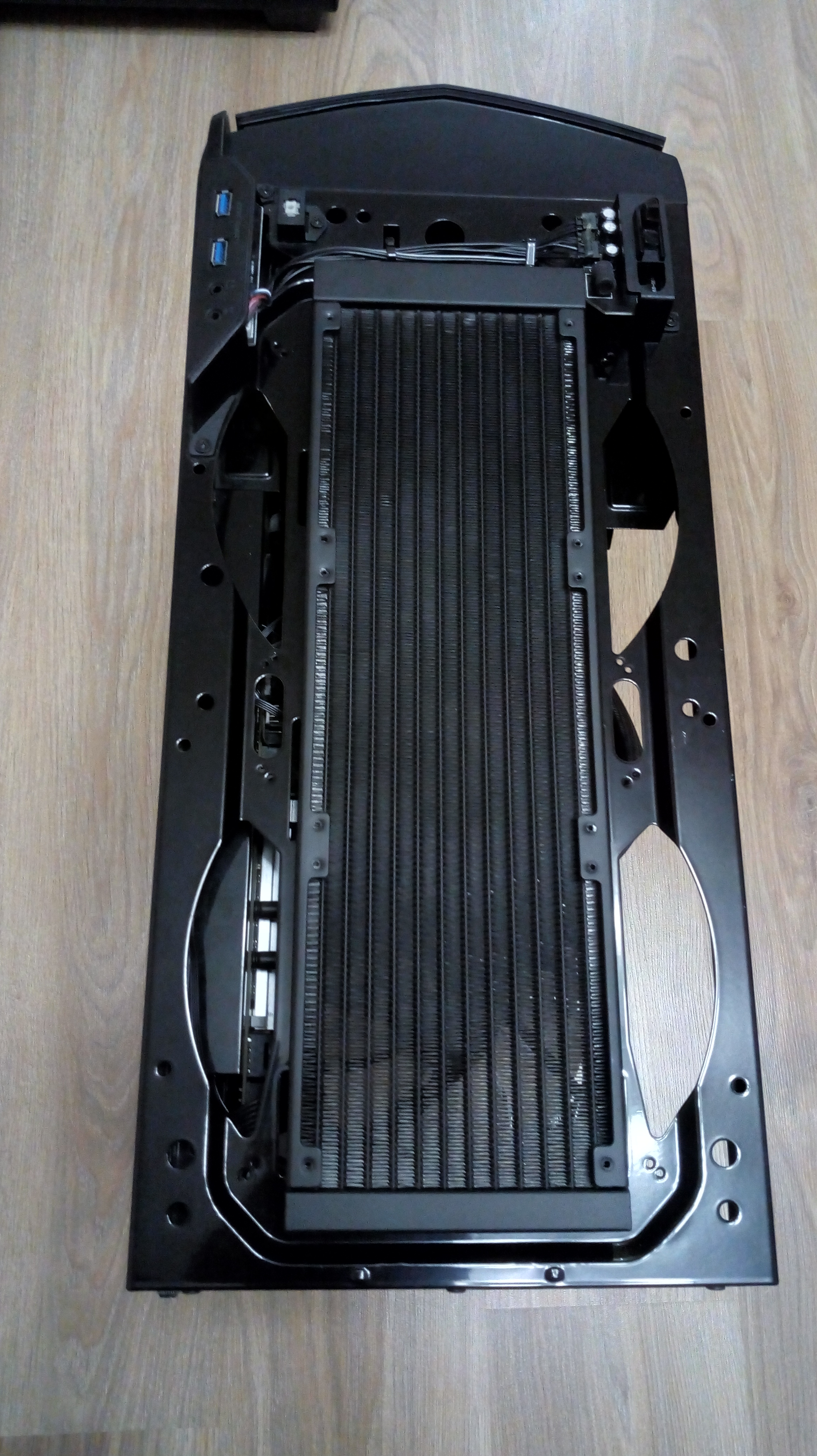

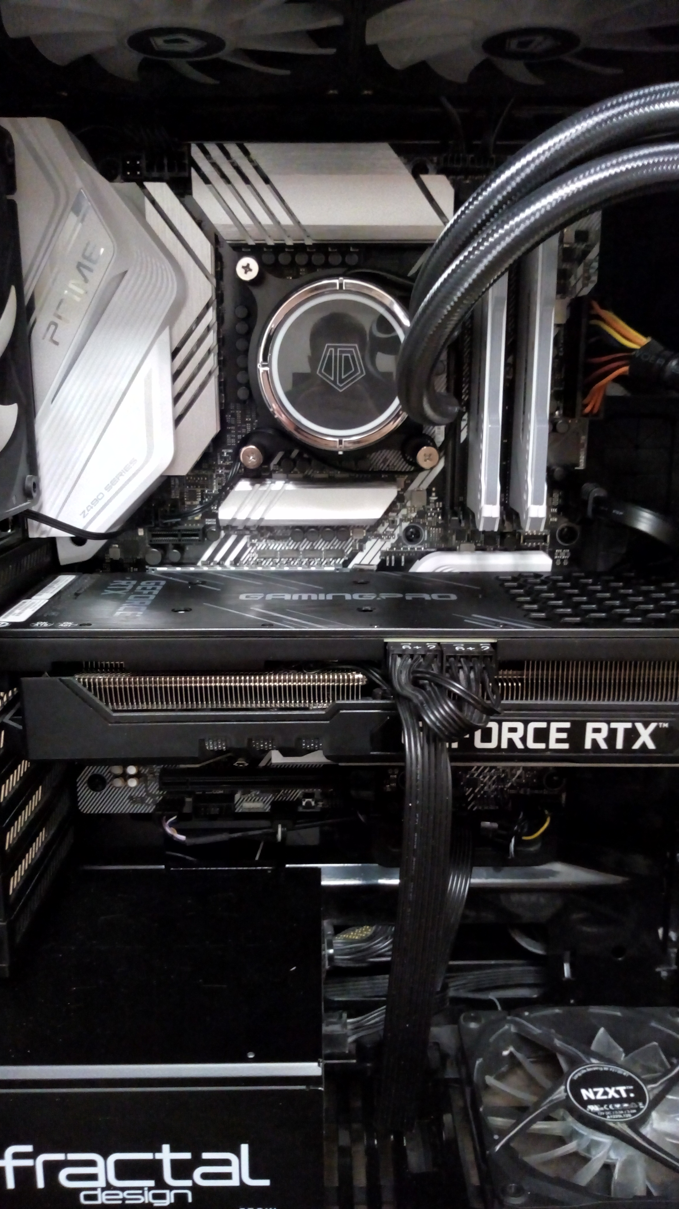

Приехал мне ID-Cooling ZOOMFLOW 360X вместо бракованной EK-AIO 360. Разница в качестве компонентов конечно же ощутима - комплектные вентиляторы у id-cooling трещат на максимальных оборотах, ek vardar s в этом плане были сильно приятнее. Радиатор вроде чуть тоньше чем у EK, и имел пару замятых сот. Крепление к сокету у ek приятнее сделано. Но и разница в цене 6000 против 14000. Так же пакет, в который был упакован радиатор - имел несколько капель маслянистой жидкости в углу, при этом протечек не в радиаторе не в помпе не обнаружил. Ну и в отличии от ek, id-cooling в целом оказалось рабочая, гарантию обещают 3 года.
ARGB тоже работает, из коробки эффект перелива цвета почти такой же как у EK.
Хочется похвалить помпу, она при 2100 rpm действительно бесшумна, никаких посторонних звуков и вибрации, вентиляторы примерно до 1100 rpm тоже не раздражают. А вот эффективность оказалось в прямой зависимости от температуры воздуха в комнате. С кондиционером и при +24 цп в пределах 60-65 со снятым лимитом, а вот при +26 с отключенным кондиционером - прогревается до 70 с лишним.
Радиатор на верхней стенке, вентиляторы пуш из корпуса наружу.
В целом - стало тише, но не настолько холоднее, как ожидал. Вероятно надо корпус менять, перфорированная передняя стенка с 3*120 на вдув обеспечат лучшую продувку, чем один на 200 и один 120 на дне
Ну или надо понять, что некоторые вещи с текущими потреблениями внутри стандартных корпусов не получить. Тем более у вас видеокарта выдувает горячий воздух прямо на радиатор. В итоге температура жидкости в контуре довольно высокая в нагрузке. Если бы этот радиатор для ЦПУ был вне корпуса(ну или другое аналогичное расположение), то вода была бы горячее воздуха градуса на 2-3 в игровой нагрузке. В вашем же случае думаю градусов на 10-15, т.к. когда ВК прогреется и нагреет окружение, то она начинает выдувать вовсе не холодный воздух.

HotGuy
На морду на впуск надо было ставить.
По причинам, которые выше озвучили)
И по этим:
https://hardware-helden.de/aio-wasserku ... latzieren/
Регистрация: 04.12.2005
Откуда: Е-бург
Тогда цп бы обогревал внутренности корпуса, тоже не есть хорошо, да и 360 на морду не встаёт, только наверх
да, шланги греются, причем оба - пойду искать корпуса с выносом радиаторов куда либо от видяшки
