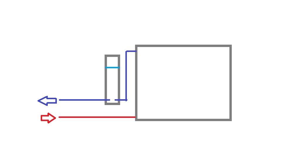

nag77 Спасибо, так наверное и сделаю.
SERO91988 писал(а):
мору надо ОБЯЗАТЕЛЬНО располагать входом вниз, выходом вверх, выход можно стыковать в резервуаром сверху, но чтоб был гидро затвор (трубка внутри резервуара от входного порта и до чуть ниже уровня жидкости в резервуаре)
Нарисовал на картинке, как лучше? Или вообще по другому? Заранее спасибо.

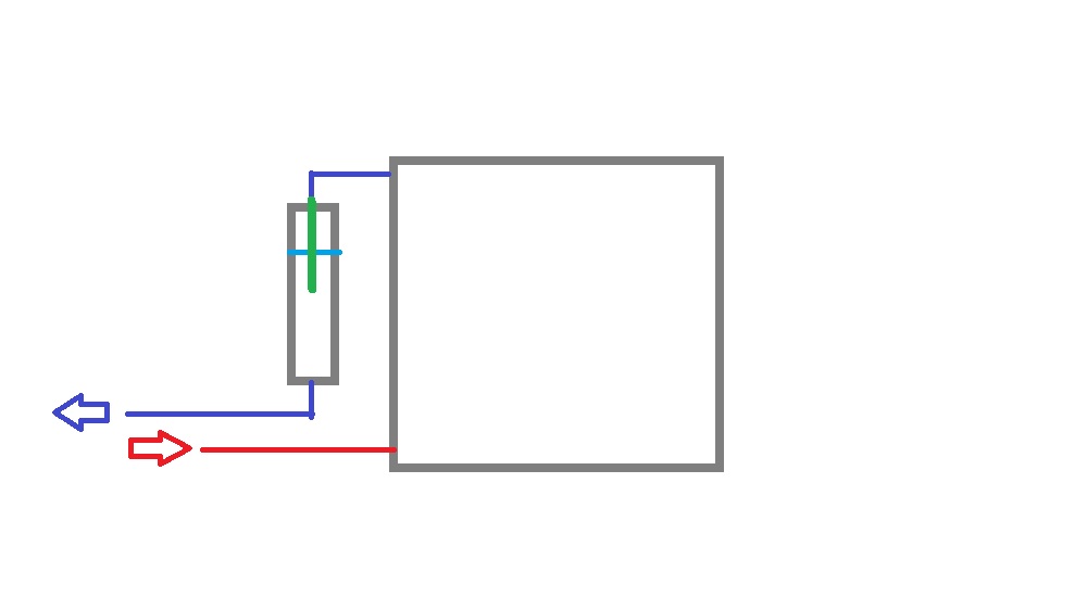

Не уверен в расположении портов моры, но как то так. Два варианта, с затворной и без затворной трубки. Зеленым - затворная трубка в резе.
https://ru.aliexpress.com/item/Barrow-b ... 53497.html
Мора.jpg [ 21.39 КБ | Просмотров: 800 ]
Мора 2.jpg [ 25.45 КБ | Просмотров: 800 ]

Prometheuz у моры иначе порты раположены...
nag77 именно так и следует ставить мору, не забыть про гидро затвор!
