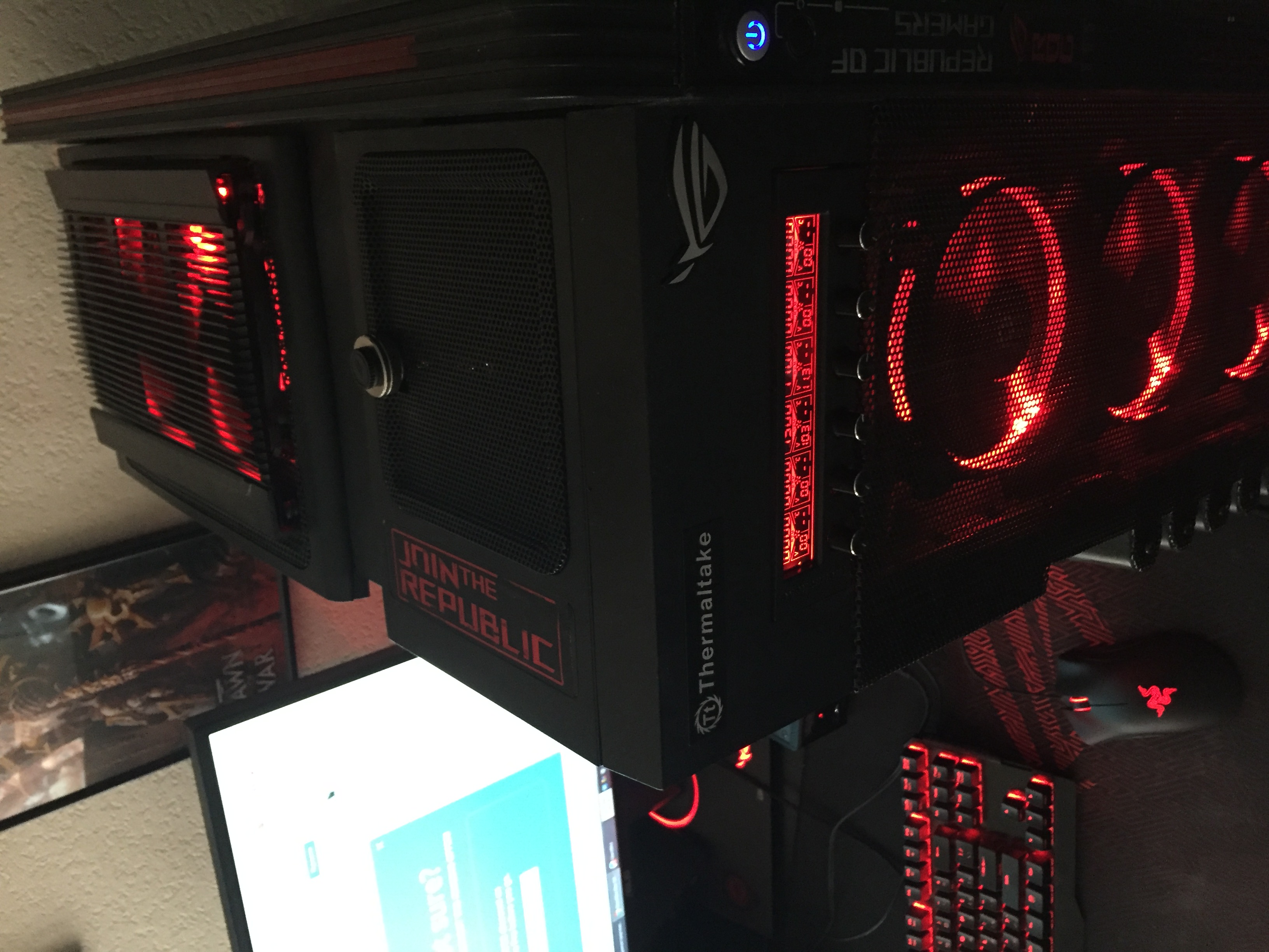

посоветуйте как сделать два филпорта сверху ?левый сделал вот думаю теперь над правым..
IMG_0578.JPG [ 1.11 МБ | Просмотров: 794 ]
не уклонися сердце мое в словеса лукавствия непщевати вины о гресех.(Царь Давид)
Регистрация: 11.03.2008
Откуда: Норильск...
Дык на фото он не левый, а Центральный...))
