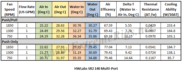

Причем это тесты на 1 GPM:
https://www.xtremerigs.net/2015/11/08/h ... -review/4/
HWLabs SR2 140, Thermal Testing
HWL-SR2140MP-TDTable1.png [ 32.2 КБ | Просмотров: 500 ]
Когда отводится 150ватт, при 750RPM дельта вода-воздух равна 14.64С (на одной секции 140).
Фуфло эти твои тесты - берём нижнюю строчку, где 87.5 ватт и считаем реальные ватты.
Получаем 122.4 ватта, рассеиваемых на конкретном радиаторе на 750 оборотов Push Only. Можешь сам посчитать, если мне не веришь.
Что дальше?
Что дальше?
ах ты торопыга какой, подсчитал он, xtremerigs ему фуфло...
В тестах там давали нагрузку 150 ват, мощность для дельты 10С рассчитана - это делается элементарно.

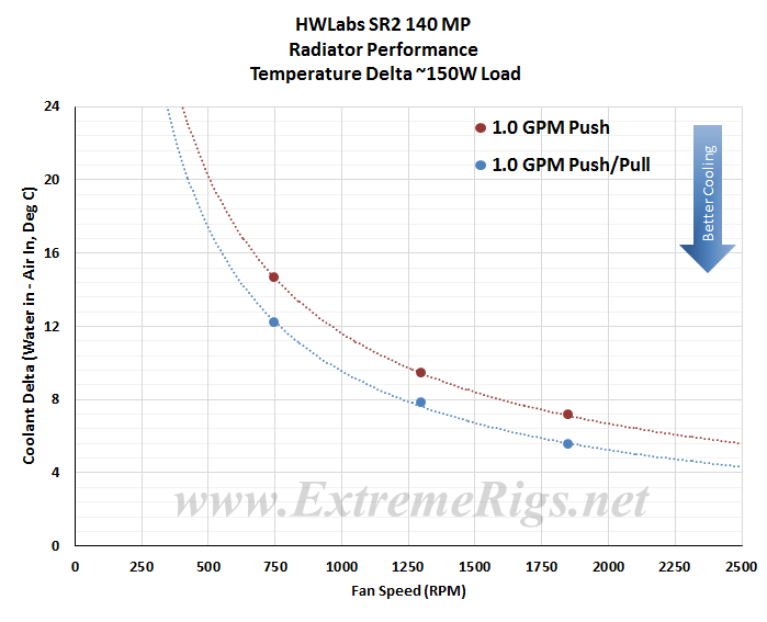

Там ниже есть график дельты вода-воздух - обороты вентилей, при 150ватах,
изучай, красные точки соответствуют значениям в таблице для разных RPM:
Delta 150W Load. SR2 140
HWL-SR2140MP-Delta.png [ 31.79 КБ | Просмотров: 478 ]

Вот и напиши цифру рассеиваемой тепловой мощности - 87.5 ватт (как у твоих богов, которых я так неловко сковырнул с Олимпа), 122 ватта
Ну ты совсем плохой, да? - там же написано Cooling Ability для 10С.
Остальные данные в таблице НЕ для дельты вода-воздух 10С.
Во-первых, там если считать по дельте воды не 122, а 124 ватта
Дельта воды - 35.35(Water IN) - 34.88(Water OUT) = 0.47С
227.1/3600 = 0.0631 * 4187 х 0.47 = 124.17 ватта.
Вода-воздух - 35.35(Air In) - 20.71(Water In) = 14.64С - вот для этой дельты вода-воздух,
мы имеем дельту воды 0.47С.
Т.е. то, что ты криво насчитал(122 вата), относится к дельте вода-воздух в 14.64С, а не 10С.

tonygks писал(а):
Там же указана рассеиваемая мощность для дельты 10 градусов.
НЕТ!!!
В таблице есть же все данные, вы блин слепые что ли?
HWL-SR2140MP-TDTable1.png [ 32.2 КБ | Просмотров: 385 ]
35.35(Air In) - 20.71(Water In) = 14.64С - вот для этой дельты там все цифры,
кроме последней колонки, которую добавили, чтобы людям понятнее было,
ибо тесты могут вестись под разной нагрузкой.

А этот график я для кого посылал?
HWL-SR2140MP-Delta.png [ 31.79 КБ | Просмотров: 395 ]
Смотрим 750RPM -какая дельта вода-воздух? - Аха 14.64С,
Смотрим на вертикальной оси 10С - сколько оборотов? - ну где-то 1300RPM.
Смотрим в таблицу - для каких RPM нижняя строка - 750.
Т.е. чтобы отводить 124 вата, с дельтой 14.64С надо 750RPM.
с дельтой 10С - необходимо 1300RPM.
Но на 750RPM при дельте 10С, будет отводить 85ватт - так понятно?
Если дать нагрузку больше - дельта пойдет вверх.

tonygks писал(а):
Я просто докопался до точности подсчета. Как-то ты мне 200w подсчитанных в уме на 206 исправил или т.п. Решил вернуть должок.
Ясно, но я все точно подсчитал по дельте вода-вода.
85 ват вычисляются по термическому сопротивлению, оно равно дельте вода-воздух деленному на мощность(округляем до 125).
Вот у нас получается 14.64/125 = 0.11712 ( втаблице 0.1167 - видимо они мощность точнее считали).
теперь можно получить мощность при любой дельте.
Например, какую мощность может отводить рад при 10С?
10/0.11712 = 85.3вата.
При 20С
20/0.11712 =170.7 вата.
Все бьется с графиком.
И наглядно видно как работает СВО - при больших температурах воды
отводит большую мощность.
Ясно, но я все точно подсчитал.
Чего ты так возбудился то. Про точность это вопрос был к красному, а не тебе.
ну сорри, забибикали что-то дельтами, CrownA это умеет.
Последний раз редактировалось Breslavets 17.02.2021 15:38, всего редактировалось 1 раз.
Регистрация: 03.02.2016
Фото: 7
Да у красного только одна дельта в контуре - это дельта воды. Он почему то считает, что она показывает эффективность контура. Хотя она лишь отображает тепловыделение в контур. Остальные дельты для него табу и от лукавого.
