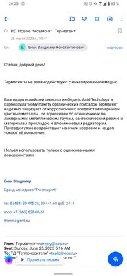

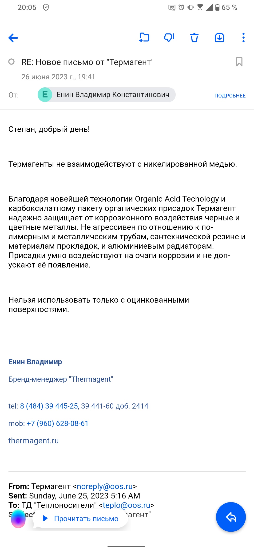

ХАЙ! Я заказал себе канистру -20 ,10кг. Кто ее юзает говорят хорошая, ничего не красит и ничего не окисляется. Я долго выбирал, хотел взять антифриз (концентрат) за 8т.р amsoil на пропиленгликоль но очень дорого для одного. Но с тем антифризом можно развести его по соотношению 10 на 90% то есть он работает даже для минимальных температур, а термогент бодяжитб не прокатит или если только минимум. Но я на всякий дистилят тоже заказал.
Тут кстати есть обзор и тест термогент эко от оверлокер СЖО. Выбор и обсуждение теплоносителей
Добавлено спустя 1 минуту 42 секунды:
Leonator писал(а):
CHiCHo писал(а):
Зеленую Эко -30 я лить НЕ буду точно, так как полно жалоб, что красит контур, и его не отмыть.
FonViZZiN писал(а):
Ну вот, расстроили. Я уже заказал канистру на 5 л -20, зеленую
Вранье.
Красит грязь и мусор. Налет тоже. Сами детали остаются в целости и чистоте. Не хотите у себя зеленой грязи - не заводите грязь. Покажите мне позеленевшую никелировку. Уверен, не найдете такого.
Комментарий к файлу: Официальный ответ.
