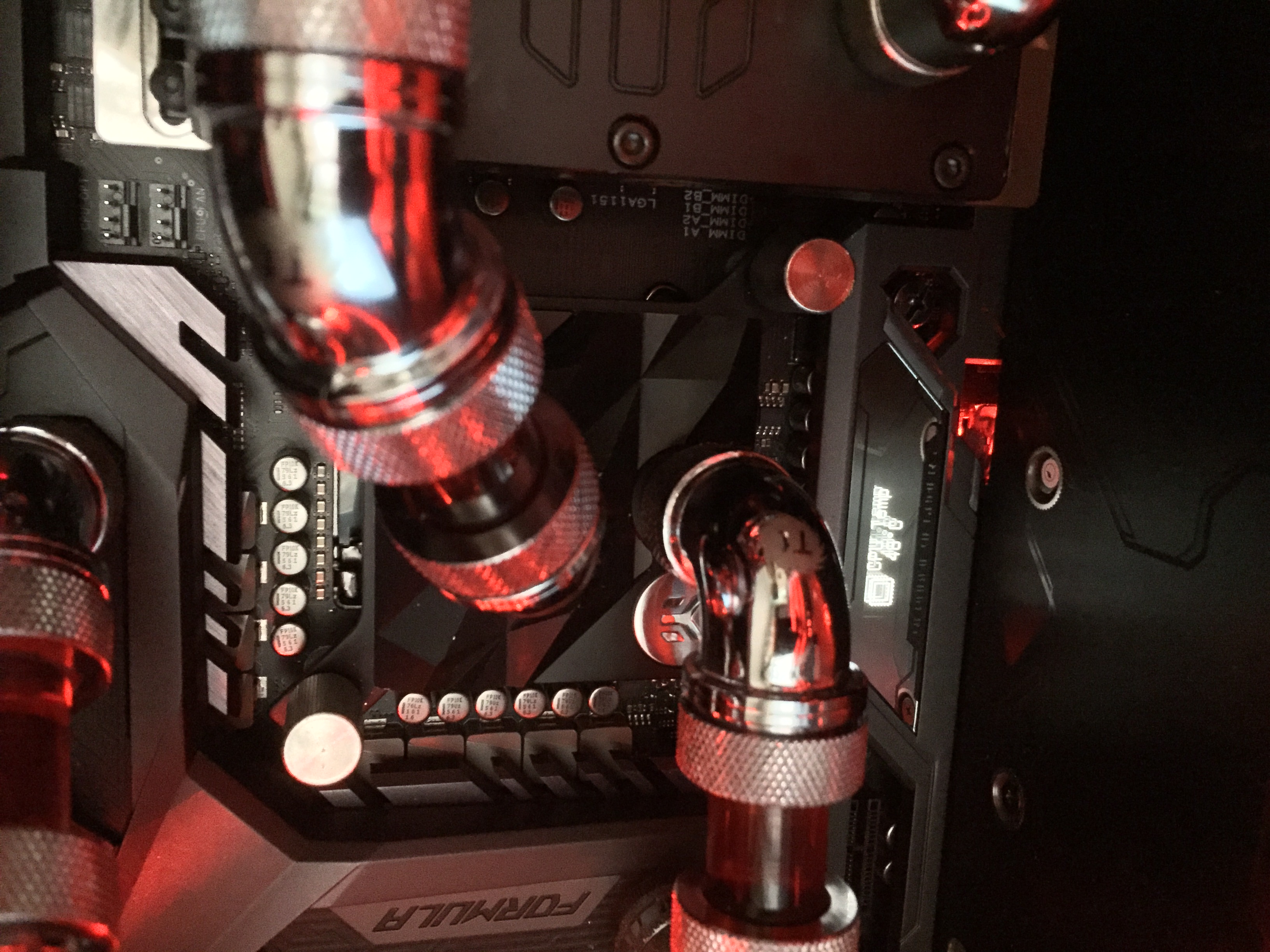

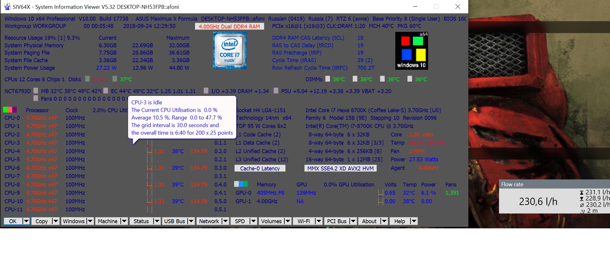

Поставил ек sypremasy edge и как ни странно этот водоблок в хлам проигрывает засоренному термалтейку прикручен плотно ,нагревается нормально,не пойму в чем дело пока что ,я правда жижу менял может пока что не весь воздух вышел подожду пару дней.Но вот что непонятно при общей темпе 44 pkg core почему-то 63,откатил биос не помогло.Не может же такой элитный водоблок так проигрывать дешманской поделке от термалтейк?
По всем тестам и отзывам Supremacy EVO (он же Edge) один из лидеров по эффективности (даже по личному опыту есть с чем сравнивать). Склонен думать, что где-то косяк в установке или контуре.

в аиде посмотрел при нагрузке дает до 50 ампер на цп...Но вот вчем фишка у меня нагреваеться кеш цп 0 а все ядра от 1 до 6 в отличной темпе ...Все началось когда я слишком память разогнал у меня комп отрубился может память нагрузить кешь?просто у меня получается L1 кешь на цп0 греется а все остальное нормальное на 5 градусов ниже чем термалтейк))

kayrosbs, может я что-то не знаю, но где связь кеша и первого ядра процессора? Разница температур между ядрами в каком диапазоне?
вот смотри не первого ядра а нулевого вообще тоесть кешь находится на cpu 0 при том что при всей этой теме мамка покацывает температуры цп вообще 50 градусов которая нигде не отображается зоопарк какой-то,да и как-то странно выглядит 130 ват на ядро...И еще оперативка всегда была 32-33 стала до 41 подниматься...в общем надо бубен доставать походу...смотри где Core temp там 60 градусов pkg core, по моему это воздух под крышкой процессора..вообще именно его температура под крышкой.А самое смешное в этом всем то что у меня вырос фпс вернее стал меньше опускаться и стал более стабильный...Вооб-ще ничего не понимаю я уже биос два раза перепрошивал... :roll:да и по твоему вопросу переодически какое то ядро выстреливает вплоть до 70 градусов на пол секунды....
Добавлено спустя 39 минут 3 секунды:
единственно что я не горизонтально поставил и выход снизу.Но я не думаю что там может быть воздух да и по другому не поставить ни как.
