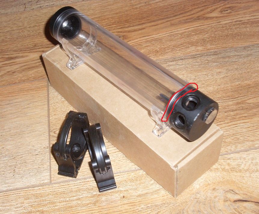

Нужно ли, чтобы в контуре совсем не было воздуха? У меня, когда помпа работает, всё бегает нормально, а когда всё выключено, то с бочка в верхней части(на картинке обведено красным) иногда вытекает совсем чуть-чуть жидкости. Воздух в контуре есть.
http://clip2net.com/clip/m53746/1283952 ... -141kb.jpg
Что мне лучше всего сделать?
Регистрация: 30.05.2007
Откуда: Киев
LeGoLaZz сменить бачок, или проклеить стык герметиком...
