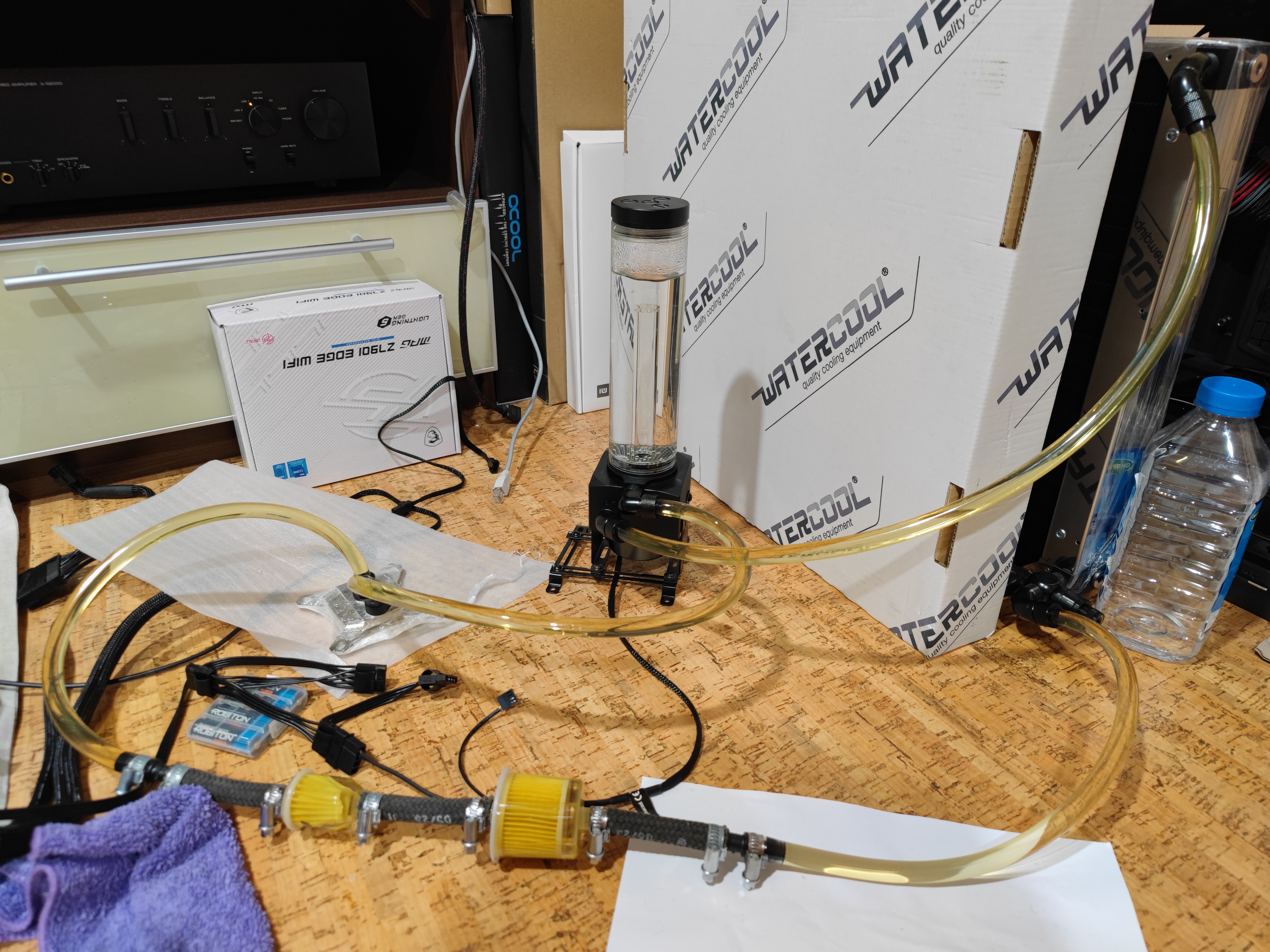

да, зеленая. Фотки сделаю. Шалнги уже все желтые, ПВХ не хочу ставить, ибо сразу начнет вымывать пластификатор.
Сейчас еще буду ставить эксперимент по ионообмену ионов меди на бытовом смоловом фильтре.
Ибо вот такое:
1688056342976.jpg [ 4.03 МБ | Просмотров: 861 ]
на дистилляте - честно говоря совсем не устраивает. Мора новая.
