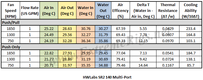

тест SR2-140, на одной секции нагляднее
HWL-SR2140MP-TDTable1.png [ 32.2 КБ | Просмотров: 505 ]
Water Out - Air Out
750RPM 34.88 - 31.97 = 2.91С
1300RPM 30.69 - 28.86 = 1.83С
1850RPM 29.45 - 27.93 = 1.52С
Тут в этом может убедиться любой водяной с калиброванными датчиками.
Хотя это и не так важно - важно, что на любых оборотах(доступных водяным),
воздух успевает прогреться практически до температуры воды.

закономерность указанная выше, сохраняется. И до 1950rpm, что очень шумно и на практике никогда не используется.
xtremerigs во всех тестах одно и тоже.
На больших оборотах воздух ближе к воде, вплоть до 1850RPM - посмотрел несколько обзоров.
И всегда на 750 воздух отстает от воды больше, чем на 1850RPM.
1850RPM - не продувается, да....
Хотя тут нет так важна эта зависимость(допускаю и другие варианты),
как то, что воздух практически во всех тестах прогревается близко к воде.
