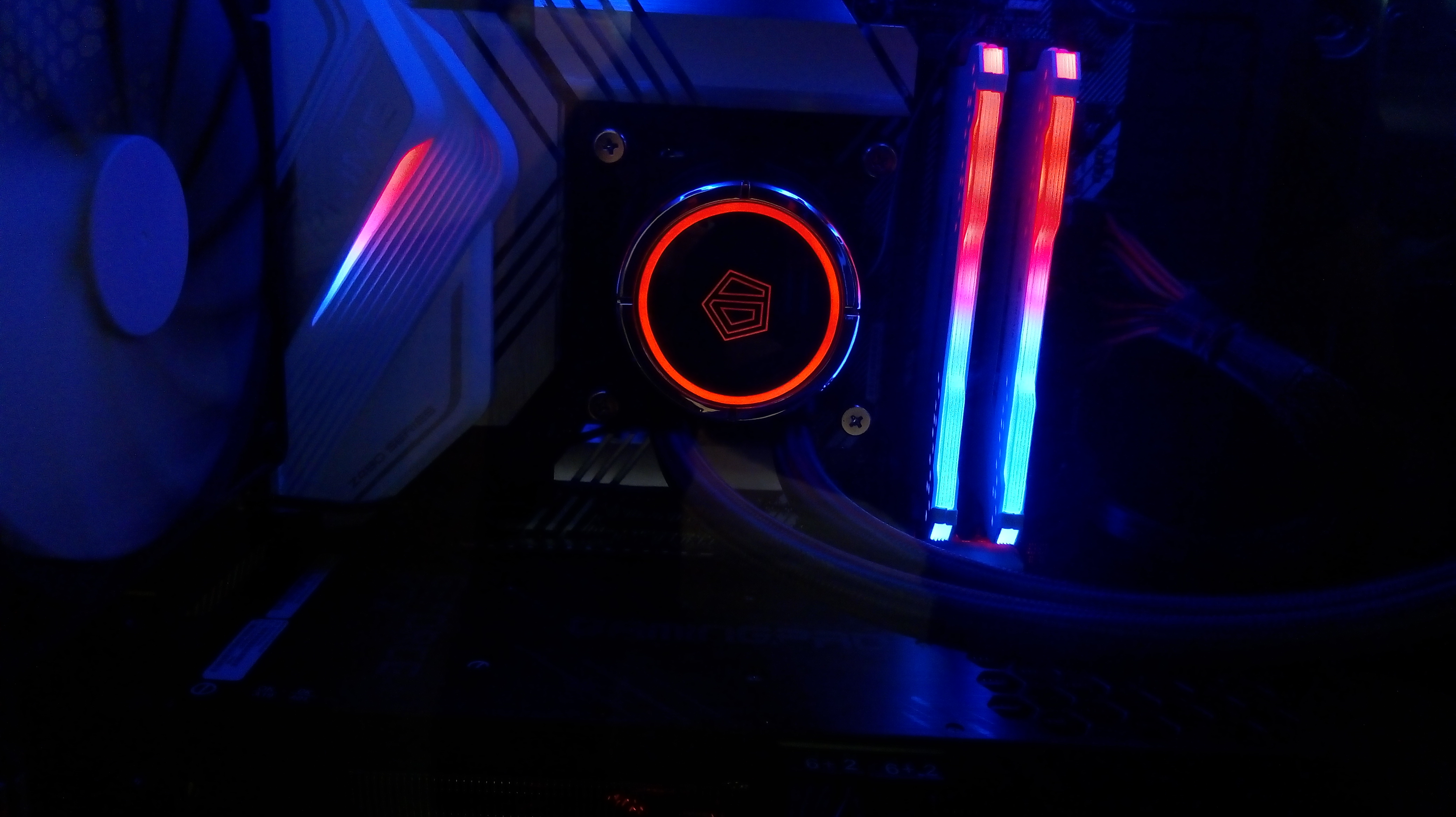

Сегодня решил проверить прижим и перемазать пасту на zoomflow 360x - снялась очень легко, хотя отпечаток пасты ровный. Когда стирал пасту - обратил внимание, что основание не шлифованное и имеет равномерные бороздки, как бы ш-обазное по всей плоскости.
Намазал пасты чуть побольше, чтобы эти бороздки заполнило, и решил развернуть помпу фитингами вниз, хотя по инструкции нужно ставить их в сторону памяти
IMG_20210520_190750518.jpg [ 1.52 МБ | Просмотров: 614 ]
Так помпа встаёт без изгиба шлангов, и не считая перевернутого логотипа - выглядит в корпусе аккуратнее. Сразу после включения помпа стала трещать, пришлось перевернуть корпус фитингами вверх чтоб выгнать воздух - после этого треск пропал. Температура в простое уменьшилась и стала быстрее падать после снятия нагрузки. Возможно помогла замена пасты на более толстый слой, а может и ориентация водоблока и уменьшение изгиба шлангов пошли на пользу

Что мешало перевернуть блок , выгнать воздух из помпы и перевернуть обратно ? 🙄
так я именно об этом и написал :-)

История закончилась на том, что помпа вернулась как была, чтобы выгнать воздух)))
Об обратном повороте шлангами вниз нам неизвестно из поста.
я имел ввиду перевернуть корпус = перевернуть системный блок
