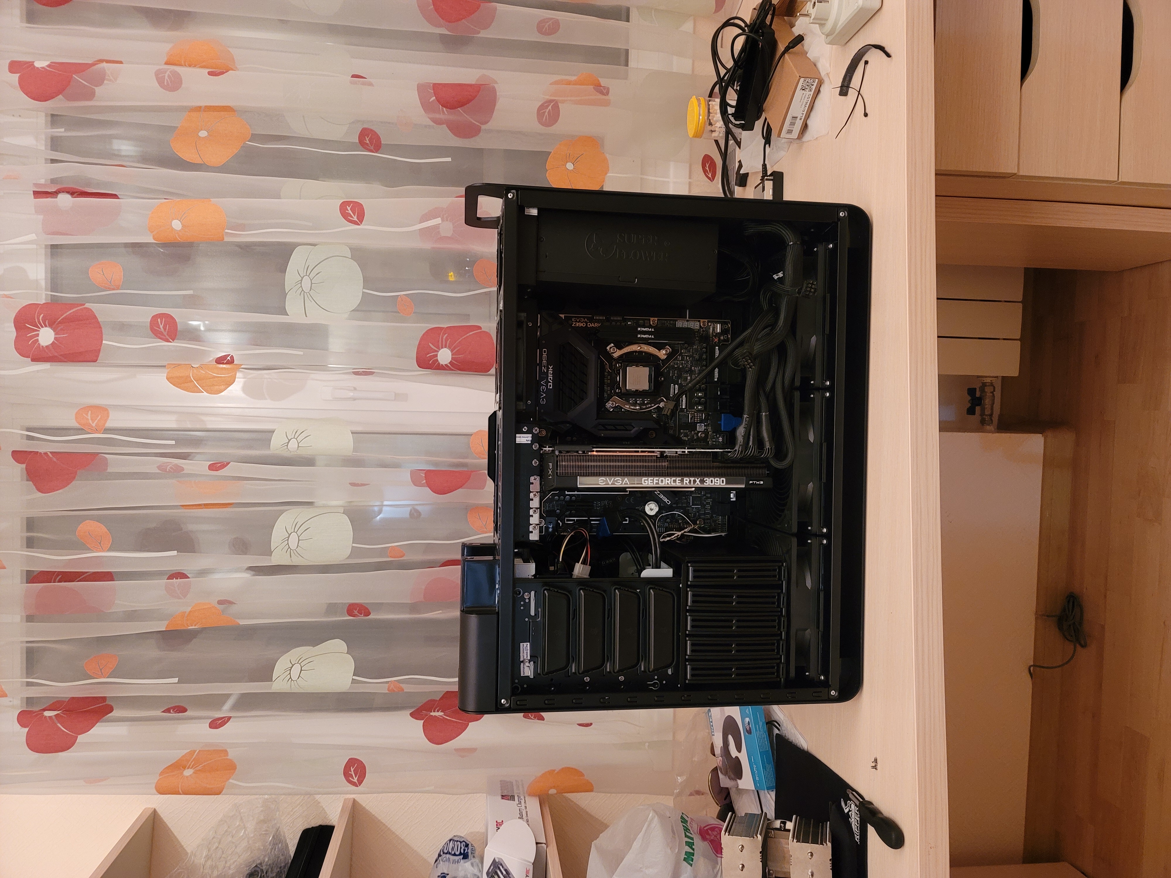

Нет, комнатная охладить "походный" вариант:
20210218_220101.jpg [ 3.38 МБ | Просмотров: 806 ]
который летом планирую перевести на воду (когда уже и водоблоки на ftw3 появятся и т.д.)
Куб в лоджию для квартирного стационара (пк в столе).
Про то что комнатная будет греть (ну или "балконные" охлаждать еще и комнатную) заведомо более холодный теплоноситель из лоджии я понимаю, конечно. Ее интегрировать в так называемый "большой контур" никогда не планировалось.
