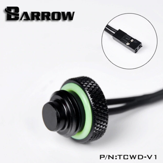

Народ, а вот еще доп вопрос (пока компоненты водянки едут в пути), а если хочу добавить в контур самый элементарный датчик температуры теплоносителя, аля вот такой как с него считывать данные, это еще какой-то девайс нужен дополнительно?
Понятно, что нужно будет дополнительно два простых фита и разветвитель для вставки в контур датчика. Вопрос в том, как считывать показания с датчика.

nag77 такс, мне в целом нравится QUADRO fan controller for PWM fans
он получается позволяет с помощью софта через USB контролировать вентиляторы и подключать внешние датчики, кстати датчики обязательно только от аквы, или можно взять какой-нить от Barrow скажем как я приводил по ссылке? Блин им еще и за прожку платить 10-15 евро офигеть блин )) Кстати а где у нас можно купить если что этот девайс?
Можно конечно. Плюс один в комплекте.

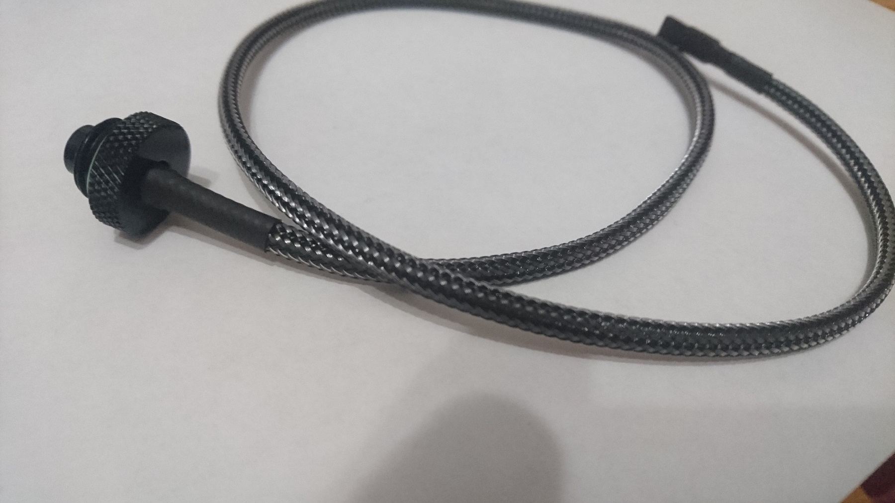

Комплектный датчик, оплетку правда делал сам:

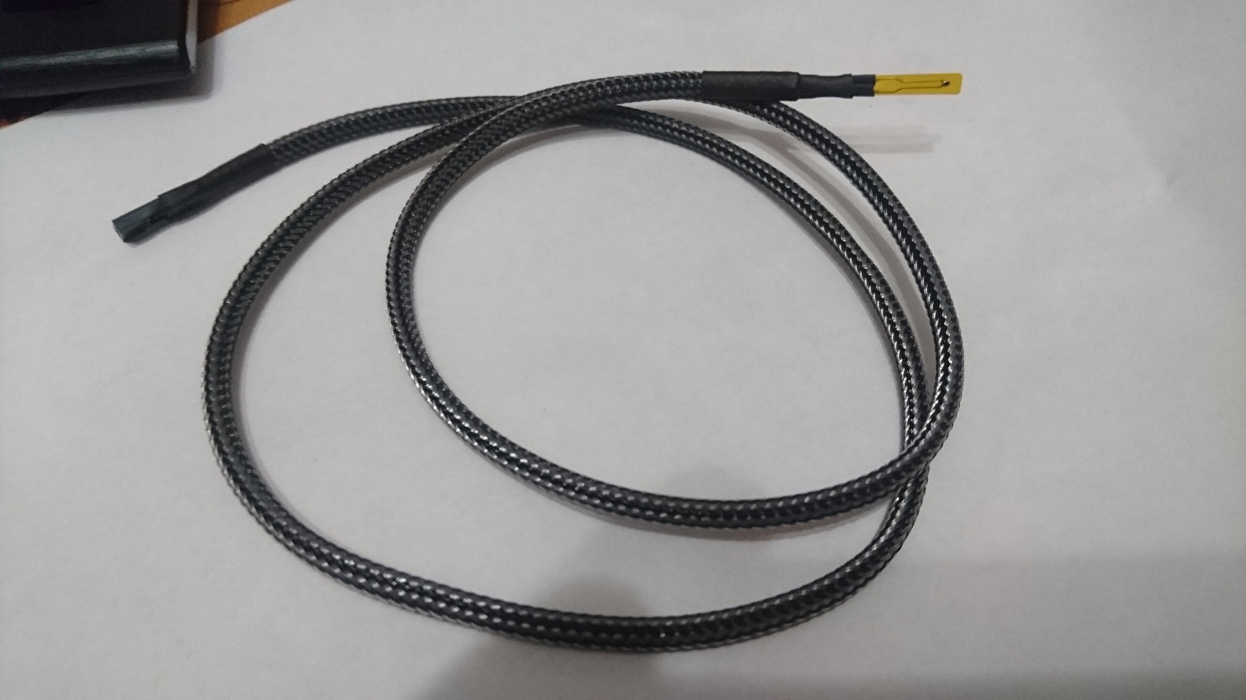

Да, он походит, три штуки таких же покупал, проверил, и оплел)
DSC_1052.JPG [ 435.94 КБ | Просмотров: 746 ]
