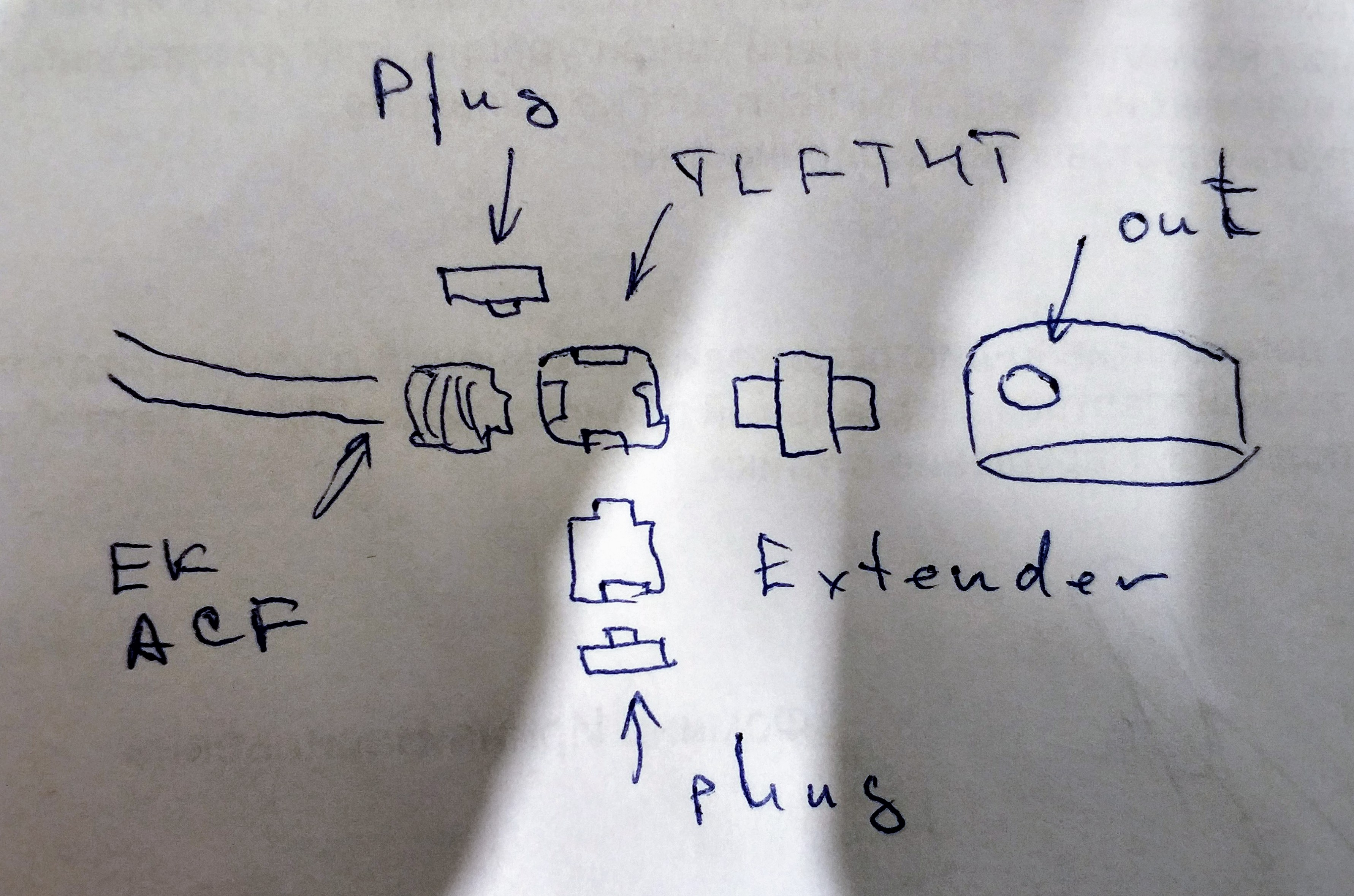

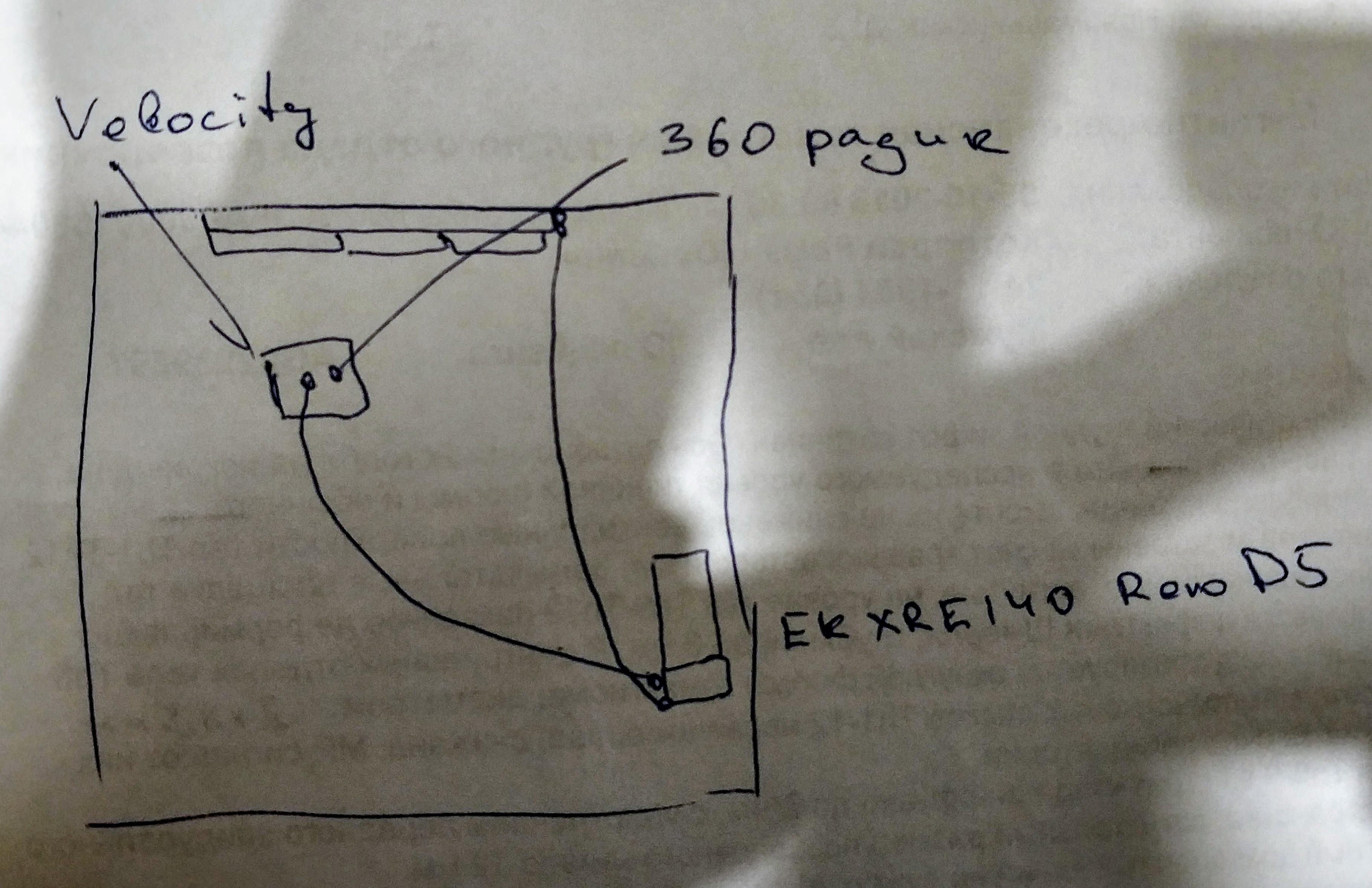

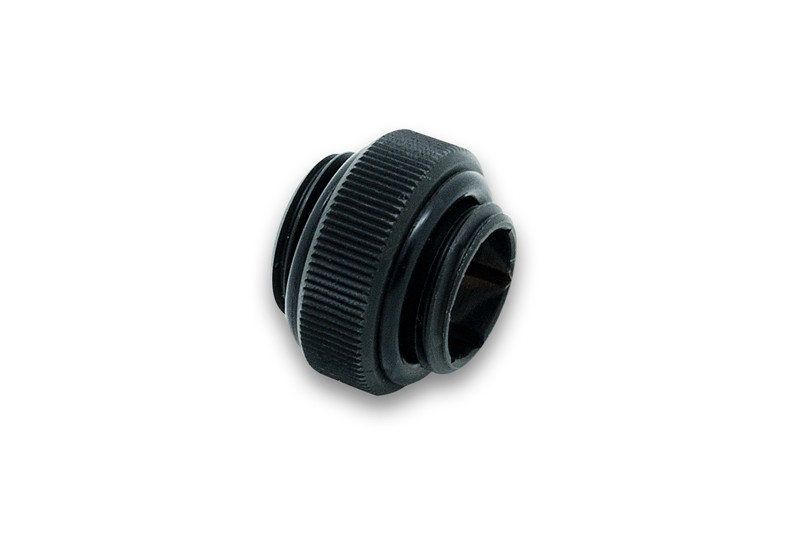

Такс, вот теперь чтобы ничего не перепутать, вот я тут наколякал, как у меня предварительно будет выглядеть контур
схема
общий.jpg [ 1.54 МБ | Просмотров: 906 ]
пока водоблока на видяху нет, так на эту видяху его нет смысла ставить, соответственно такое же решение, как у CrownA на фото мне не подойдет.

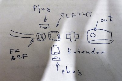

я хочу тогда кран подсоединить в выводному отверстию помпы/топа:
слив схема
слив.jpg [ 1.49 МБ | Просмотров: 906 ]
И список того, что я думаю надо купить
список
ek-af-extender.jpg [ 21.22 КБ | Просмотров: 906 ]
1 шт

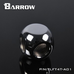

Barrow_TLFT4T-A01_SILVER.jpg [ 11.83 КБ | Просмотров: 906 ]
1 шт (1 лишнее отверстие будет под заглушкой, позднее тогда в него поставлю датчик температуры

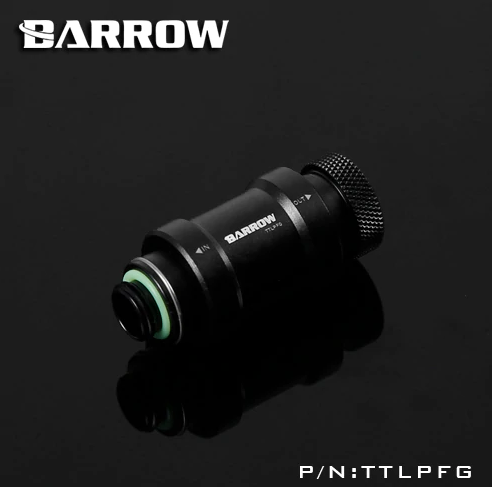

Screenshot_5.png [ 53.38 КБ | Просмотров: 906 ]
кран 1 шт
заглушка 2 шт (для крана и разветвителя)
1) все верно, ничего не забыл?
2) эта конструкция слива не будет сильно нагружать резьбу топа помпы?
Естественно, так как у меня нижняя точка - водоблок на видеокарте, а у тебя - помпа.
Nocturnal писал(а):
все верно
Почти :D .
Nocturnal писал(а):
ничего не забыл?
Помпа низко, выход краника будет практически на полу корпуса? Удобно будет сливать то? Может его (краник), как у меня, на поворотном уголке сделать?
Nocturnal писал(а):
не будет
Не будет :D .
Добавлено спустя 12 минут 5 секунд:
Только заметил - датчики температуры (два) имеет смысл (и к тому же удобнее) ставить на входе и выходе из радиатора, то есть измерять дельту воды.
Это очень важная и полезная температура.
Измерять же температуру после помпы никакого практического смысла нет.
Я к тому, что вместо креста можешь спокойно тройник ставить.
Регистрация: 24.01.2006
Откуда: RU, Кемерово
Фото: 21
Nocturnal, лучше заменить ваш экстендер, которым тройник будет крепиться к помпе на поворотный, потому как после сборки и затяжки отверстия тройника будут сориентированы черт знает куда. А еще лучше найти такой же тройник со встроенной поворотной резьбой с одной стороны. Я именно такой для подключения крана и использовал.

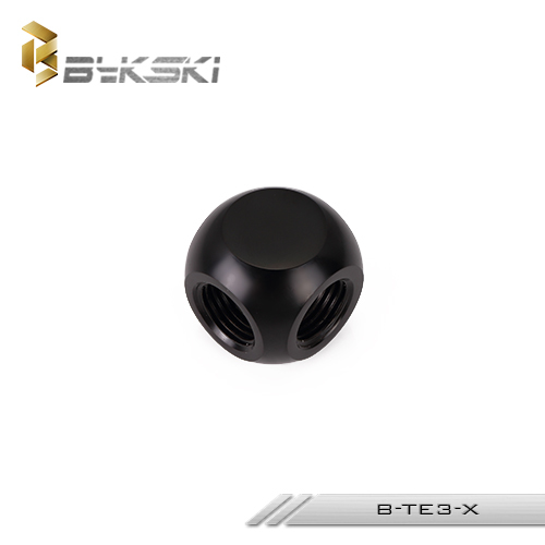

в итоге немного изменил конфигурацию узла слива:

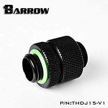

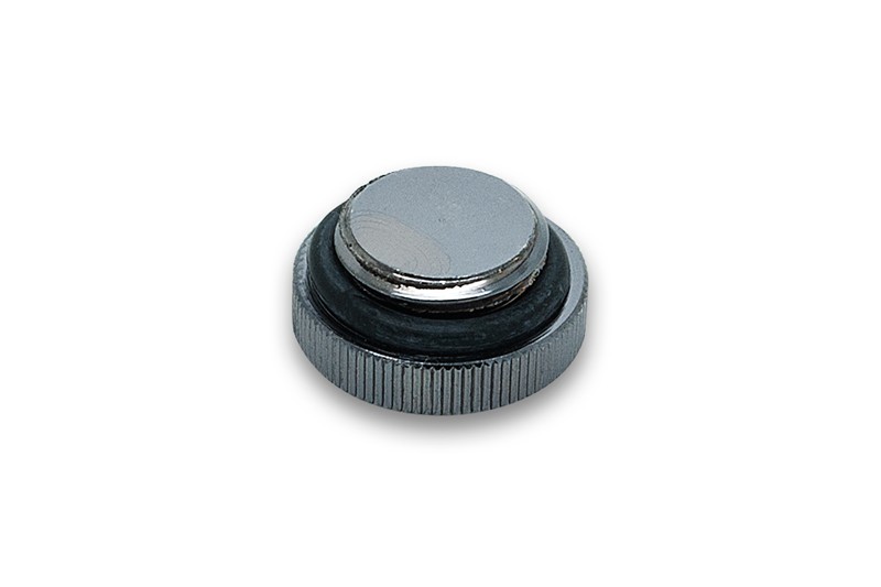

  • 3830046999252 EK-CSQ Plug G1/4 - Black 1
  • 121109 EVO B-TE3 Tee Black 1
  • 300131 Коннектор Barrow THDJ15-V1 Black 1
  • 300102 Кран TTLPFG Black body+Black 1
фото
41t5XJ9rxgL._SY355_.jpg [ 13.61 КБ | Просмотров: 829 ]
Bykski-B-TE3-X-Colorful-3-4-Ways-Multi-Way-Fitting-Connector-Metal-For-PC-Water.jpg [ 45.86 КБ | Просмотров: 829 ]
Screenshot_5.png [ 53.38 КБ | Просмотров: 829 ]
ek-csq-plug_black-2_800.jpg [ 16.21 КБ | Просмотров: 829 ]
Вроде так будет лучше? К слову половинки коннектора Barrow THDJ15-V1 достаточно плотно крепятся друг к другу? По схеме не очень понятно просто

Nocturnal писал(а):
Barrow THDJ15-V1
Зачем вам телескопический коннектор THDJ15-V1?
Syber советовал вам видимо такой Т-образный поворотный тройник, что заменяет ваш и ненужный телескоп.
Замена телескопу, если идете по своей схеме - правильный поворотный экстендер,
а еще лучше в комбинации с поворотным тройником по моей ссылке выше+указанный здесь экстендер+к нему кран вместо клапана, который вы выбрали.
Последний раз редактировалось nag77 28.10.2018 14:13, всего редактировалось 3 раз(а).

IceFireW как-то не очень эстетично висит этот кусок шланга. Я бы лучше кран прям к топу привернул, а когда надо будет слить, то к нему уже фитинг с куском шланга прикручивал.

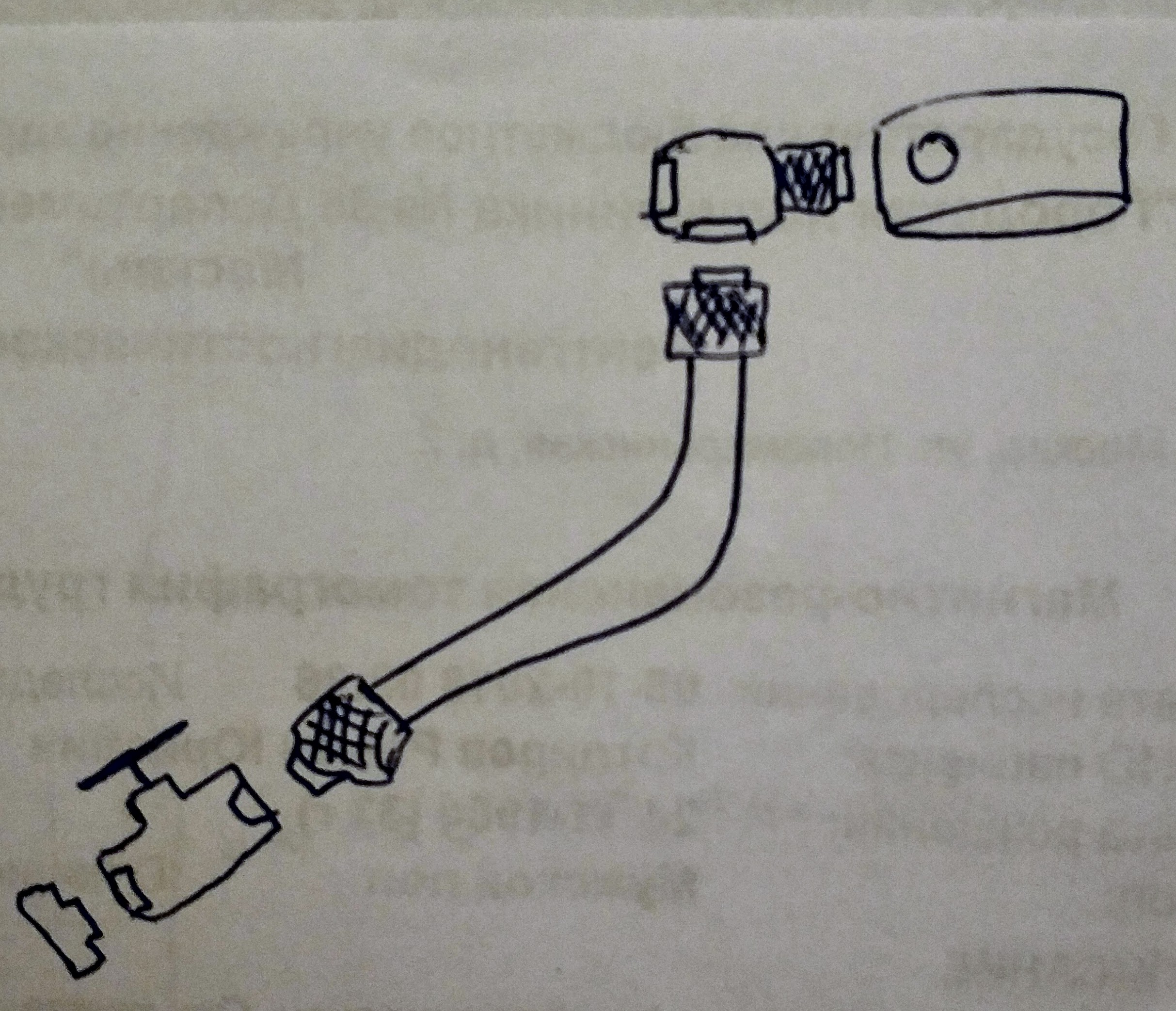

Так еще раз пересмотрел как лучше сделать, склоняюсь теперь к варианту IceFireW
схема
IMG_20181028_165053_HDR.jpg [ 765.67 КБ | Просмотров: 792 ]

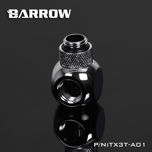

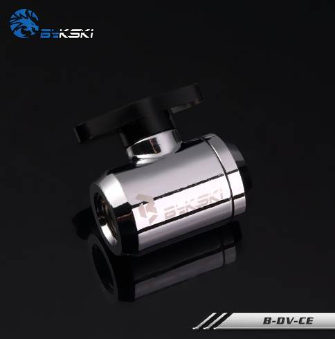

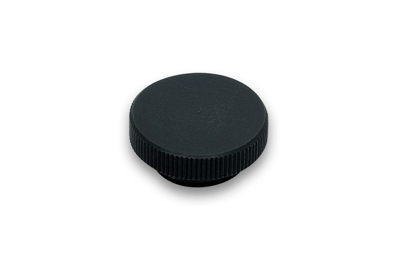

У меня получается такой тогда список
  • загрушка EK-CSQ Plug G1/4 - Black
  • кран Bykski B-DV-CE Black
  • Разветвитель Barrow TX3T-A01
  • EK-ACF Fitting 10/16mm
фото компонентов
2-15121014325N07.jpg [ 62.38 КБ | Просмотров: 792 ]
Screenshot_83.png [ 124.08 КБ | Просмотров: 792 ]
ek-csq-plug_black-nickel-1_800.jpg [ 22.33 КБ | Просмотров: 792 ]
Правильно ли я понял, что разветвителя Barrow TX3T-A01 независимо вращается квадратная часть относительно цилинрической? И какое там тогда соединение, если не телескопическое с прокладками (я в плане протечки, такая конструкция надежна?)
В мире современного капитализма, конкуренция стала пережитком прошлого
Регистрация: 09.10.2006
Nocturnal
Что за топ у вас?
Зачем вам разветвитель? Или у вас всего два отверстия в топе?
Добавлено спустя 1 минуту 33 секунды:
Обычно фитинги вращаются (те которые для этой цели сделаны), а переходник просто с отверстиями. Зачем все это вращать, если можно шланг в разные стороны согнуть и повернуть.

IceFireW писал(а):
Что за топ у вас?
EK-XRES 140 Revo D5 PWM
точно, два отверстия, мне разветвитель этот посоветовали пару постов выше, а что с ним нетак?
Nocturnal
Вам точно нужно 4 отверстия, не считая поворотного фитинга в разветвителе? Сколько у вас будет использоваться.
Регистрация: 19.11.2013
Откуда: Россия
Фото: 6
IceFireW там три отверстия:
1. Вход папа - вкручу в топ
2. Выход1 мама - туда фиттинг и далее в водоблок трубка
3. Выход2 мама - вертикально вниз, туда фитинг, трубка - еще фитинг, кран + съемная заглушка - это сам слив, я выше
схему постил
IMG_20181028_165053_HDR.jpg [ 765.67 КБ | Просмотров: 777 ]
Nocturnal писал(а):
там три отверстия:
Извините, гугл выдавал картинки на четыре.
Откуда: Россия
Фото: 6
IceFireW тогда так нормально?
Nocturnal
Разветвитель (Р) вкручиваем в топ (отверстие выход), из нижнего отверстия (Р) шланг на кран, из другого куда вам удобно.
Откуда: Россия
Фото: 6
а вот этот вопрос, я верно понял насчет разветвителя?
