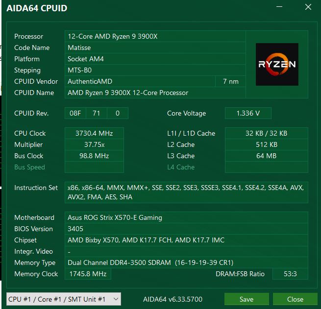

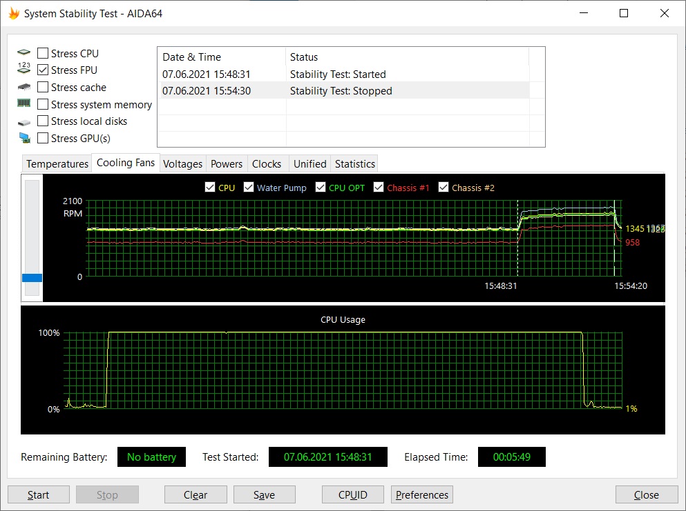

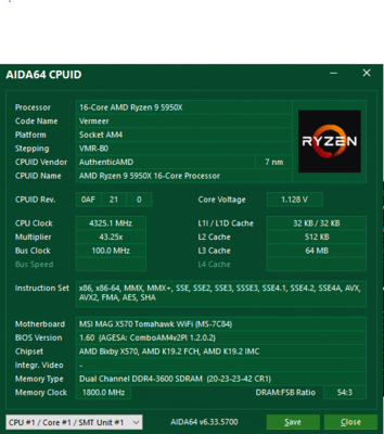

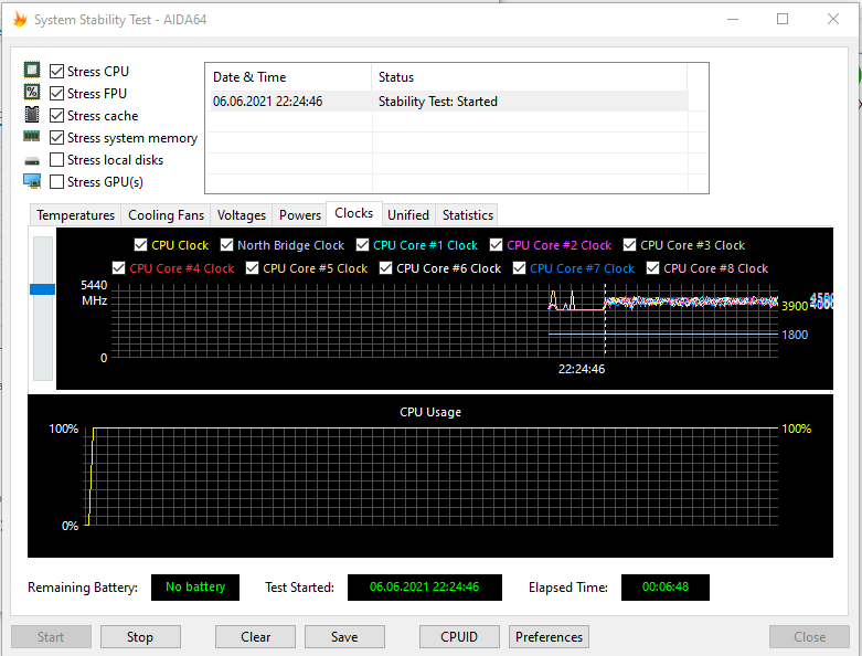

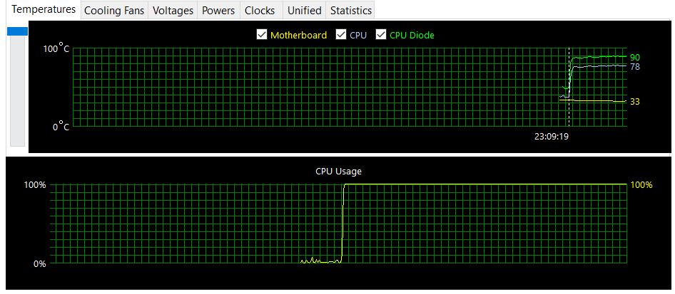

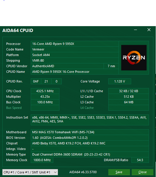

Наконец-то собрал комп.
Корпус взял FRACTAL DESIGN Define R5. Туда даже 420 радиатор влезет. Очень понравился ещё тем, что он с шумоизоляцией.
Тестирование - всё по умолчанию, ничего нигде не менял, только биос последний. Тестировал в AIDA64.
Если кратко, то 65 градусов (проц 5950x, be quiet! 280v2) против 90 (проц 3900x, H115i platinum).
Внимание! Это описание моей ситуации. Это не значит, что be quiet! 280v2 эффективней H115i platinum на 25 градусов! Возможно, мне попался некачественный процессор с очень высоким TDP и/или бракованная AIO
Компы стоят рядом, так что по температуре воздуха всё +- одинаково, но было прохладно: 22-23 градуса.
Вентиляторы в первом случае на CPU чуть-чуть разогнались, а во втором- раза в 2 выше дефолнтных скоростей, соот. шум.
cpu_id.PNG [ 69.46 КБ | Просмотров: 653 ]
cpu_temp.PNG [ 28.14 КБ | Просмотров: 653 ]
cpu_powers.PNG [ 26.67 КБ | Просмотров: 653 ]
cpu_fans.PNG [ 28.59 КБ | Просмотров: 653 ]
cpu_clocks.PNG [ 34.42 КБ | Просмотров: 653 ]

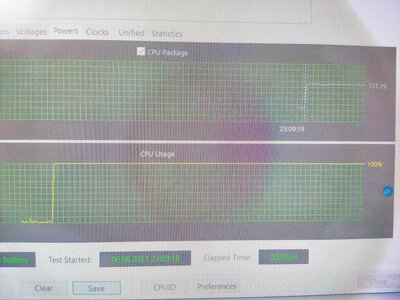

Добавлено спустя 4 минуты 51 секунду:
3900x,H115i
cpu_Id.JPG [ 78.87 КБ | Просмотров: 648 ]
cpu_temp_3900.JPG [ 93.09 КБ | Просмотров: 648 ]
Попма работает на 2к оборотов, но пробовал и выше - ничего не менялось.
cooling_fans.JPG [ 111.52 КБ | Просмотров: 648 ]
Последняя картинка - это фото, сорри за качество, т.к. всё зависло во время теста, еле убил процесс.
cpu_power.jpg [ 249.69 КБ | Просмотров: 648 ]

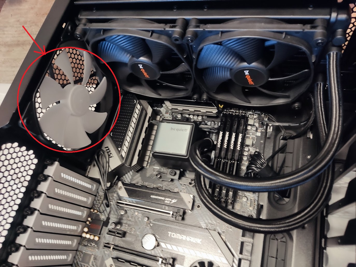

Хотел также спросить про вентилятор, который на выдув из корпуса (см картинку ниже). Может имеет смысл его на вдув сделать, чтобы на радиатор шёл холодный воздух сразу, а не через весь корпус?
Вентилятор
fan.jpg [ 445.66 КБ | Просмотров: 644 ]
Не надо бороться с физикой. Она сильнее.
https://hardware-helden.de/aio-wasserku ... latzieren/

Vian если кратко, то очень плохой пост. Может максимально смутить молодые и неокрепшие умы. Судя по всему вы сами пока не разбираетесь в вопросе измерения эффективности сжо. Такие же не разбирающиеся люди могут сделать вывод что одна aio лучше другой на 20 градусов - хотя всего скорее между ними разница в лучшем случае пару градусов.
Насчет задней вертушки нет однозначного ответа. Надо проверять, но с вашими познаниями на текущий момент вы всего скорее сделаете неправильный вывод.
И так между делом. Закрытая передняя крышка добавляет пару градусов к температуре воды в нагрузке. Передняя сетка тоже добавляет 2-4 градуса в зависимости от уровня запылённости. Речь об этом корпусе.

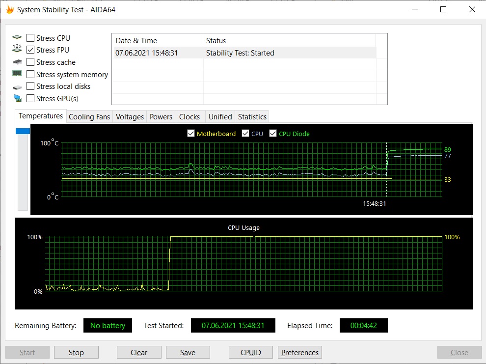

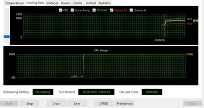

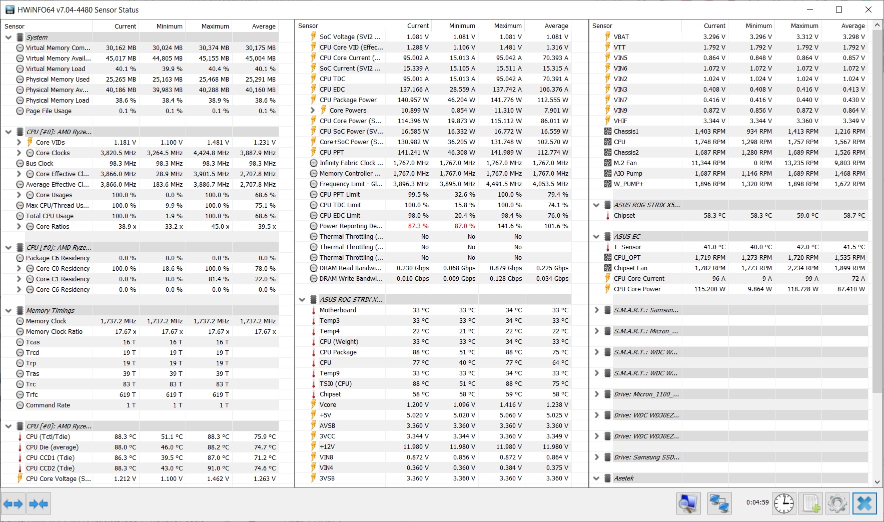

tonygks
Вот, вроде ничего необычного, в биосе ничего не крутил, всё по умолчанию:
Результаты тестов
cpu_FPU.jpg [ 225.39 КБ | Просмотров: 1792 ]
hwinfo.jpg [ 680.01 КБ | Просмотров: 1792 ]
cpu_fans.jpg [ 232.88 КБ | Просмотров: 1792 ]

Регистрация: 03.02.2016
Фото: 7
Ну по цифрам перебор дикий по температурам. 1.21v в нагрузке, 140w и почти 90 градусов. Для 2х чиплетного райзена это слишком горячо. Отпечаток хороший был на процессоре? Может супер горбатая крышка CPU или основание водоблока и пятно контакта очень мелкое? Другие системы охлаждения на этом процессоре были?
