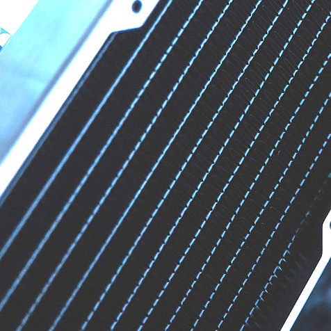

Я бы чуда не ждал, вот например их текущие радиаторы из которых состоит мора
https://www.xtremerigs.net/2015/02/16/w ... iew/all/1/
видно что только на минимальных 800 оборотах он хорош, чуть хуже чем 360GTS от немезиса, но как только увеличиваем обороты сливается просто всем, еще и сопротивление потоку высокое. И тут вопрос: каким же образом мора состоящая из трех таких радиаторов так многими любима, мне кажется исключительно ценой и качеством изготовления (хотя я пару раз резал кожу на пальцах о ребра).
Регистрация: 19.03.2008
Откуда: Беларусь
Я бы внимательно посмотрел на фото и понял, что ядро новых радиаторов принципиально другое и к конструкции моры отношения не имеет.

Регистрация: 25.02.2017
nag77 не понимаю как можно определить ядро по двум студийным фоткам :D
Регистрация: 26.08.2012
Откуда: Мурманск
Фото: 619
d3ma
достаточно провести некоторые манипуляции и все встанет на свои места:
01.jpg [ 82.39 КБ | Просмотров: 533 ]

Регистрация: 29.03.2006
Откуда: Germany
Фото: 8
aggression
Да и без манипуляций всё отлично видно.Кто хочет или может увидеть,тот видит)
Ну кроме того, что тут в кое-веке как у всех ребра не из алюминия которым можно порезать пальцы о производительности ничего неизвестно.
Откуда: Мурманск
Фото: 619
Т.е. то, что в MO-RA3 и HTSF2 используются пластины, параллельно насаженные на трубки, а в новой версии по "стандарту" - сплющенные трубки и ламели, мы не замечаем? :)
★ CPU ☆ Intel 10900KF ★ GPU ☆ ASUS 3080 Strix OC ★ DDR4 ☆ G.Skill Trident Z 3200C14 ★
Регистрация: 28.05.2004
Фото: 27
В открытую настольную сборку самое то рады.. красота. Произведение дизайнерского искусства на мой вкус.
И производительность в сравнении с прошлыми HTSF2 другая сто пудов из-за ухода от круглых трубок и люминиевых пластин..
