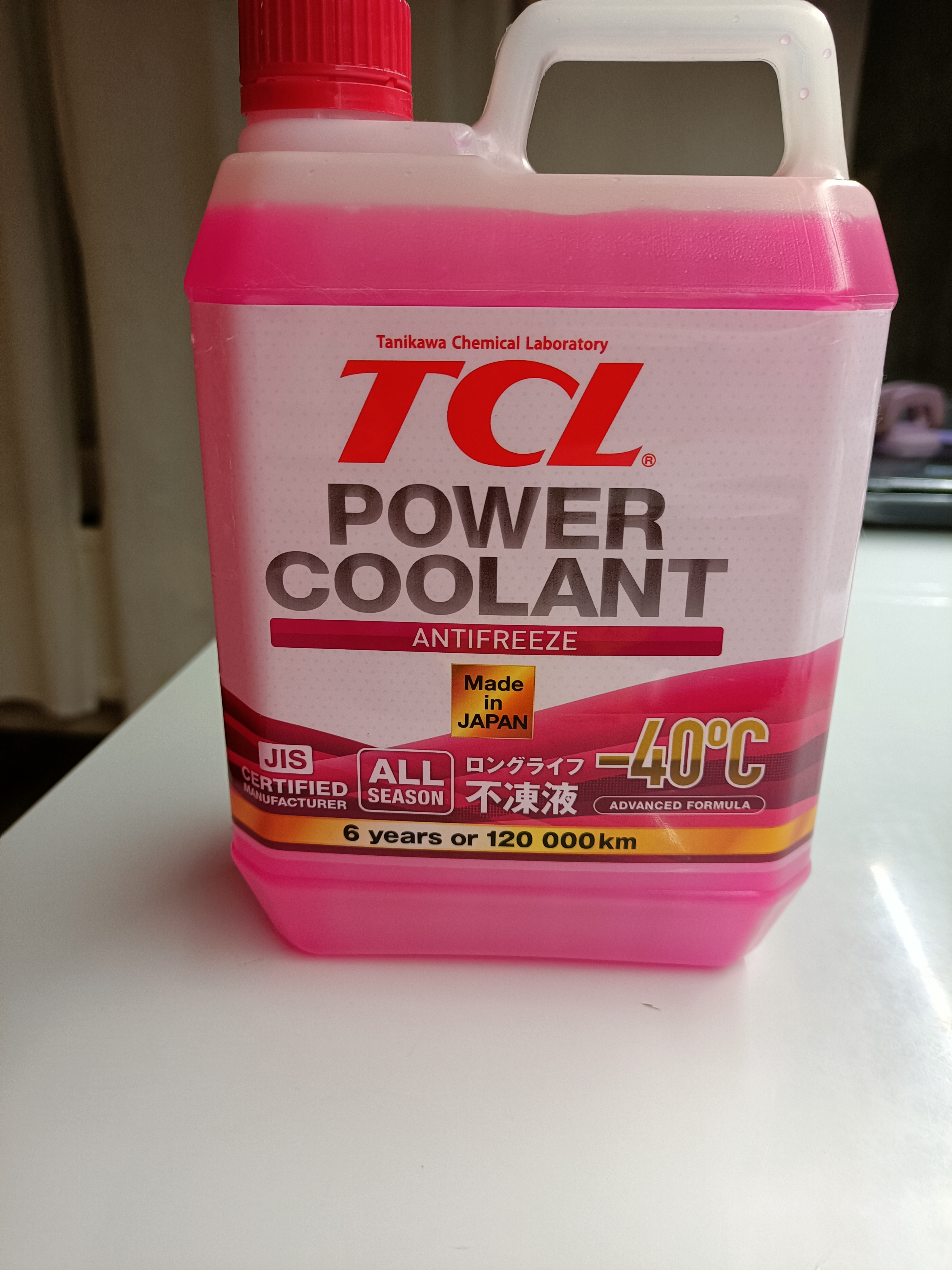

Всем доброго дня!
Подскажите, есть Японский готовый Антифриз на -40.
В какой пропорции лучше разбавить его дист.водой чтобы залить в контур? Использование ПК в домашних условиях без отрицательных температур.
IMG20230118194911.jpg [ 3.38 МБ | Просмотров: 1021 ]
Регистрация: 19.03.2008
Откуда: Беларусь
В нем примерно 55% этиленгликоля.
Этиленгликоль будет работать как биоцид в концентрации от 24%. Т.е. можно развести в два раза.
Регистрация: 18.10.2022
Ок, больше спасибо! Замену такого разбавленного состава осуществлять раз в год лучше?
Откуда: Беларусь
Если не ошибаюсь, ваш антифриз G12++ карбосиликатный.
Залейте, наблюдайте, как система его примет, будет ли изменение окраса. Думаю, год без проблем можно использовать.
