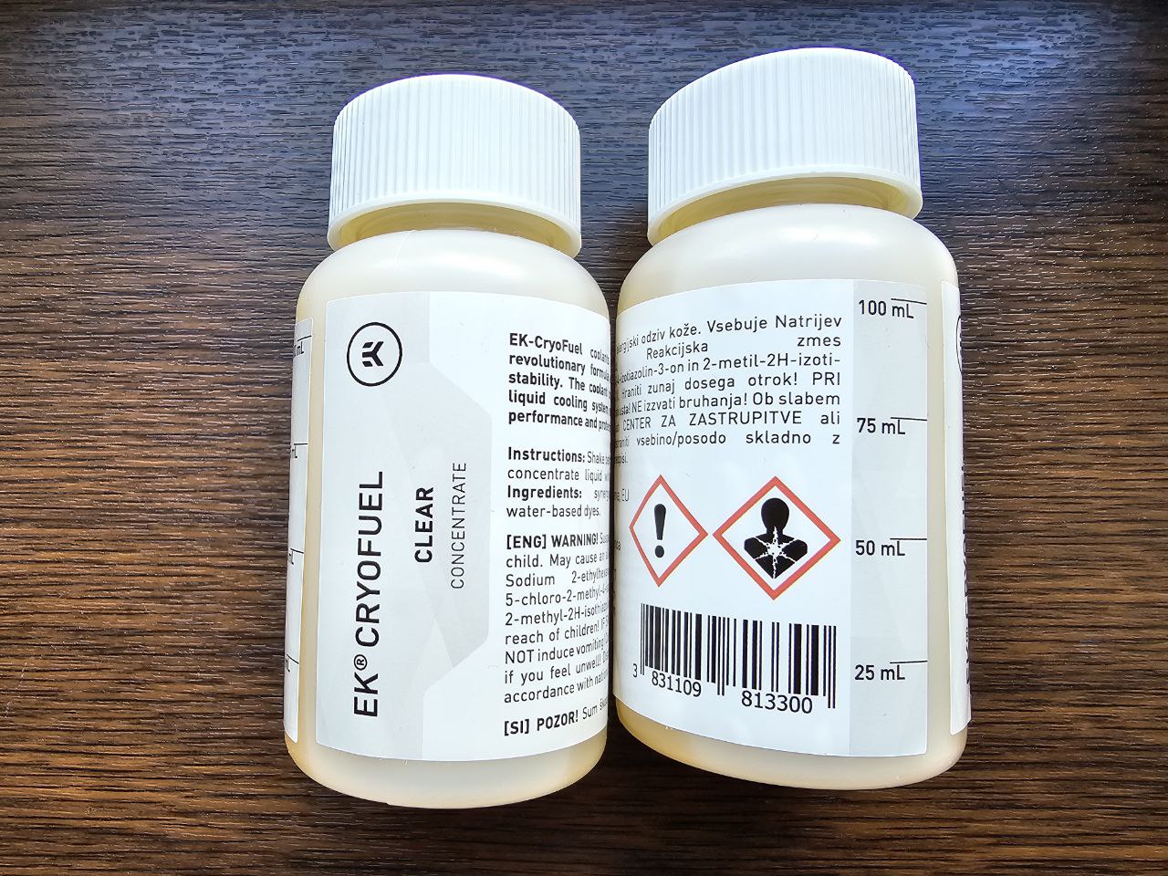

Что то у меня похоже скорость потока упала. Я немного тупанул, не сохранил скрин со скоростью потока после сборки системы и теперь совсем не помню, какой он был изначально, но кажется выше. Сейчас всего 43 литра в час при 2728 оборотах помпы. D5 Next нигде случайно не хранит значения потока по датам? Присмотрелся и заметил на разгонной пластине водоблока видеокарты какие то прозрачные нити, похожие на сопли. Что это? Похоже они и снижают скорость потока. В конце мая этого года заливал систему EK концетратом. Как полагается разводил пузырёк плюс 900мл бидистиллированной воды. Что с этим всем теперь делать?
Ну видно плохо промыли, жижа выпала в осадок или шланги хлопьев "навыделяли".
Сливать, разбирать все водоблоки, чистить все, собирать, заливать новую жидкость(ну или старую после очистки, если не она дала осадок). Возможно шланги под замену(если пвх ширпотребные, то легко могут дать мусор в контур).
Если микроканалы забиваются, то поток падает, помпа может начать гудеть даже - т.к. большое сопротивление из-за мусора.

Марк77 сливайте контур на фильтр (1 разовый для краски пойдёт) смотрите что выплывет возможны интересные результаты и нам покажете =)
разбирайте водоблоки смотрите что там да как, скорее всего самая жуть будет под разгонной пластиной ватера на ЦП
затем ВСЕ запчасти водянки, включая БРС фитинги радиатор мойте где есть возможность с ёршиком или старой зубной щёткой, собирайте
заливайте на недельку дистилят, сливайте.
заливайте нормальную готовую жижу например aquacomputer Double Protect Ultra 5l стоит 33 евро за 5ти литровую канистру, с доставкой щас конечно будут сложности но решаемые.
эта жижа хорошая и её можно много раз сливать фильтровать и обратно заливать (фильтровать перед заливом любую жижу обязательно!)
как вариант термагент ЭКО или пропилен гликолевый антифриз пополам с дистилятом но не Б/У шный концентрат от ЕК точно.
по причинам: или жижа (ЕК прозрачная готовая, норм из всего что продаёт ЕК да и то раньше так было щас хз. Что с пастелью, что с концентратами - были у людей приколы.)
Мало вероятно - палёный дистилят (по факту или хим обессоленная вода или вообще из под крана)
или шланги выделили пластификатор в контур (после 1-2х лет обычно прекращают) тут или смирится и раз в пол года мыть или менять.
Что плохо промыл? Почти всё новое было у меня. Правда до концентрата просто дистиллированая вода была несколько месяцев с капелькой биоцида.
Шлангов нет, трубки у меня. Шланги были до этого немного, но эта жижа с шлангами не контактировала.
А Мору как промою?
То есть это виноват концентрат ЕК? А у меня его ещё запас на одну заливку есть блин.
Это вряд ли
Блин, тяжёлая готовая жижа дороговато за доставку обойдётся, неужели нормальных концентратов нет?
Новое тоже мыть надо.
Я в курсе. В общем предыстория такая. Осенью прошлого года промыл новую Мору и запустил на тест систему в шлангами чёрными и водоблоком ЦП. Погонял несколько месяцев, затем прислали водоблок на видяху и я запустил его тоже на тест на шлангах. Затем уже трубки погнул и шланги убрал. С трубками залил уже эту жижу от ЕК. Ну Мору как тогда промыл, вроде холодной водой во дворе прогнал и всё.
А что это вообще такое, водоросли что ли?
Биоцид если капнуть, не поможет?
Вчера вечером что то тупанул я, видимо сонный был)) Шланги всё же есть, от кейса до Моры два чёрных шланга фирмы ЕК. Неужели они могут быть причиной?
atlonn писал(а):
Всё мыть тщательно...
Заправлять высококачественной ЖиЖей и в добрый путь прощай Земля...
https://www.highflow.nl/watercooling/ko ... 2cl-b.html
Тщательно это как, просто горячей водой?
Эта жижа качественней aquacomputer Double Protect? Что то она для меня менее доступна к приобретению, чем от аквы.
И неужели ЕК концентрат так плох?
Модельку шланга будьте любезны...
А вот на этот и подобные вопросы есть специальная ветка здесь...
Х.З., т.к. статистика отсутствует по уровню качества т.с., т.е. судя по отзывам и мнениям они весьма беспроблемны обе-две, НО, Любую ЖиЖу можно "изнахратить ручёнками" и потом как Нам быть, тем кто посоветовал ту или иную ЖиЖу..?
Я лично могу ручаться за ЖиЖу Ку у себя в контуре --- однозначно.
Судьбааааа...
Слишком много переменных --- вам ни кто Однозначно не ответит --- Водяные зачастую не договаривают чего-либо, ввиду разнообразных причин и вот это самое "чего-либо" может иметь значимость...
В общем как говорится --- чужая семья - потёмки --- особенно дистанционно...
Что то на сайте производителя не нашёл уже, вот первая попавшаяся ссылка с другого сайта https://www.evopc.ru/catalog/shlangi_i_trubki/shlangi/30163/
А нельзя промыть каким-нибудь средством не разбирая контур?
Пока план такой. Заказать нормальную жижу. Пока её доставят, пройдёт месяц в лучшем случае, это если ещё с отправкой самолётом проблем не будет. А на днях вскрыть и промыть оба водоблока и залить новый концентрат ЕК с бидистиллированной водой, не выбрасывать же теперь его. Благо концентрат ещё есть на одно разведение, чтобы пересидеть до нормальной жижи, ато скорость потока на глазах падает. Я так понял полная, качественная промывка это дня на два минимум возни.
Вот такой биоцид есть, может капнуть пару капель? https://www.aquatuning.com/en/watercooling/cooling-liquids/colour-additives/waz-mayhems-hades-15ml

Марк77 писал(а):
Что то на сайте производителя не нашёл уже, вот первая попавшаяся ссылка с другого сайта https://www.evopc.ru/catalog/shlangi_i_ ... ngi/30163/
Этот шланг Исключаем из возможных виновников беды в контуре...
Нууууу... Всё зависит от засранности контура... НО... Всё-же грамотнее будет полный разбор и генеральная приборка...
Ежели ползуете фирменную ЖиЖу не нужно ни каких биоцидов лить, при том, что при не корректном пользовании подобными веществами возможны проблемы с контуром... Оно вам нужно..!? риторика

Марк77 мыть надо и новое железо тоже желательно с разбором, сам лично из нового радиатора вымывал толи песок толи мелкую стружку и шарики припоя, в акриловом водоблоке (новом) находил акриловую-же стружку
в ацеталовом топе находил еле еле держащуюся недо резаную ацеталовую стружку (со временем наверняка пошла бы путешествовать по контуру)
на фильтрах чаще всего попадаются волосинки/шерстинки, кусочки покрытий (как никеля так и стружка ну и кусочки краски куда без них)
бывает волокна явно синтетические - это либо плохо зачищенный облой с трубок либо кусочки тары от жижи
бывают осадки от жижи в т.ч. такие что отмывать замучаешся (пастельные и перламутровые жижи такое дают)
бывает пластификатор от шлангов или и компонент самой жижи в виде соплей/мягких комочков/длинных тонких волокон/волосин
от куда то оно же берётся?
далее дистилят чистый - может зацвести а потом подохнуть и привет и зелёные и черные и прочие виды осадков как мягких так и твёрдых в т.ч. крайне плохо смываемых
жижа aquacomputer Double Protect Ultra хорошая и проверенная одна канистра у меня по контурам уже лет 6 путешествует, ещё одна с начала 22 года в другом контуре залита - всё ок
Выбрасывать. Все твои беды от него.

В продолжении истории. Сейчас достал из подвала свою коробку с барахлом для водянки. Среди него нашёл стеклянную банку с не поместившейся жижей, заглянул внутрь, а там хлопья плавают. В общем новое видео https://www.youtube.com/watch?v=h2I7zrHOvVs
Тот самый концентрат
5.jpg [ 302.86 КБ | Просмотров: 626 ]

Марк77 дата то какая? В ЕК напиши в ТП если не прошло 4 года. Сюда по цвету у тебя жижа не прозрачная давно, а желтая (м.б сфоткано плохо).

29.04.2022, покупал в сентябре 2022 года. Ну она изначально такая и была с желтизной, я сам ещё тогда удивился, что в банке на просвет слегка желтит, подумал это норма. В системе практически незаметно из-за подсветки разноцветной.
выкинь и купи это:
https://leroymerlin.ru/product/voda-s-a ... -18057540/
