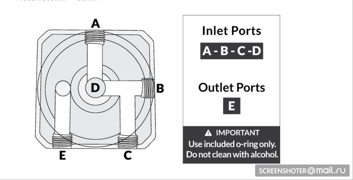

кое чего кусок эти куланс, в плане дизайна, самые лучшие девайсы на данный момент на https://www.singularitycomputers.com/ на куланс всего 1 вход ,неудобно делать контур(и резервуар отдельно придется ставить)....В общем глянь лучше у австралийцев если нужна современная система.Это все устаревшее барахло ,которым он 6 лет беспрерывно выеживается. Совращает неокрепшие умы своим кулансом...Вот схема топа от сингуларити...как видишь намного больше маневра.Доставка у австралийцев где-то 4500 тыр, но лучше сразу партию брать все что надо.(но цены там конечно не из дешевых)Но я думаю не дороже чем аляповатые, но вечные поделки от ку.

Чуть ли не в каждом втором китайском топе куча дырок, но вопрос - нафига? Не лучше ли изначально посмотреть какие есть варианты топов, накидать схему будущего контура и взять уже подходящий по конкретную ситуацию топ. Нормальный контур обычно собирается на очень продолжительный срок использования, и вся эта универсальность по сути там не нужна, только куча лишних пробок.
А по месту захочется всё изменить, сделать по-другому. Или в будущем другие компоненты появятся.
Я не спорю, и такое может быть, но зачастую универсальность идет в ущерб надежности и внешнему виду. А вообще, каждому своё, я просто выразил свою точку зрения на этот вопрос:)
