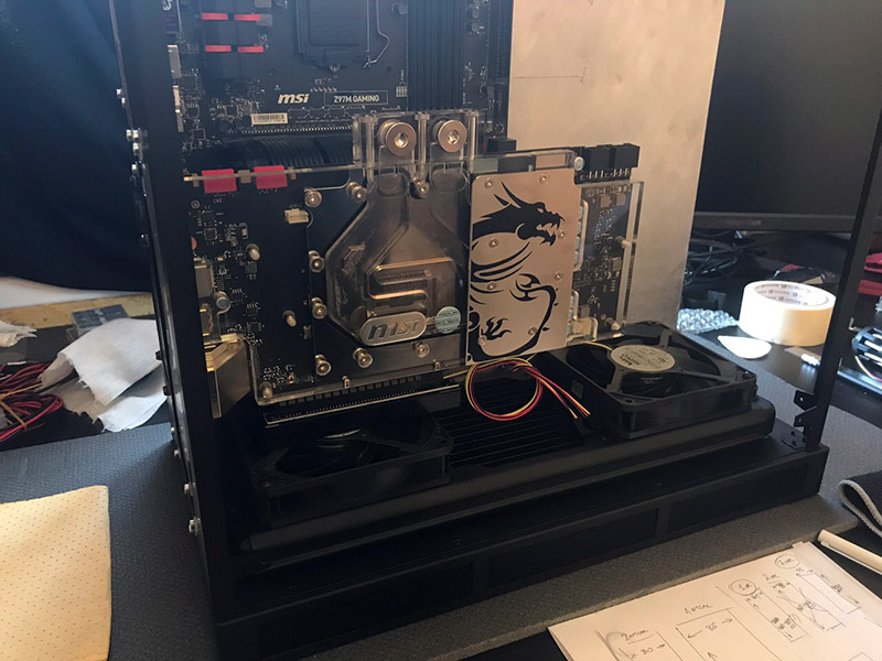

MO-RA420... и да, пробовал в Lian-Li снизу/сверху - выдув, сбоку - вдув, естественно радиаторы только снизу/сверху... вариант с потоком снизу только для вертикально-установленного ускорителя и с узким шлейфом PCIe?
★ CPU ☆ Intel 10900KF ★ GPU ☆ ASUS 3080 Strix OC ★ DDR4 ☆ G.Skill Trident Z 3200C14 ★
Регистрация: 25.02.2017
aggression писал(а):
MO-RA420...
Да в 17 году была такая, многовато, интересно 360 сейчас.
Два 360 для тишины маловато, поэтому использую 3 радиатора, НО с бокового делать вдув странно, сразу тепло в стекло и два других теплым воздухом будут продуваться, странный кейс чтобы кто не говорил, не для производительности, а для красоты.
Регистрация: 26.08.2012
Откуда: Мурманск
Фото: 619
d3ma
ты сам загнал себя в такие рамки, купив этот корпус... да, он привлекательный и интересный для построения контура СЖО (у самого такой был), но для себя я сразу отметил его минусы в построении потоков и "видел" только два варианта решения: первый я указал выше, второй - снизу вдув (только вертушки, с большим потоком), сверху и сбоку - выдув (радиаторы и вертушки со статикой)... после взвешивания всех плюсов и минусов, избавился от корпуса и перешел на MO-RA360...
Я этого и не советовал... сбоку, для данного решения, только вертушки...

Варианты "изысканий" нижнего "отсека"
IMG_0575_.jpg [ 133.58 КБ | Просмотров: 422 ]
IMG_0583_.jpg [ 127.89 КБ | Просмотров: 422 ]
