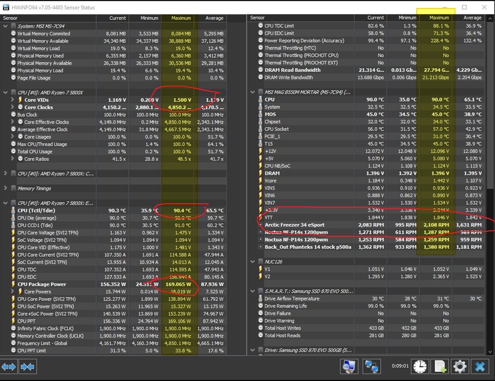

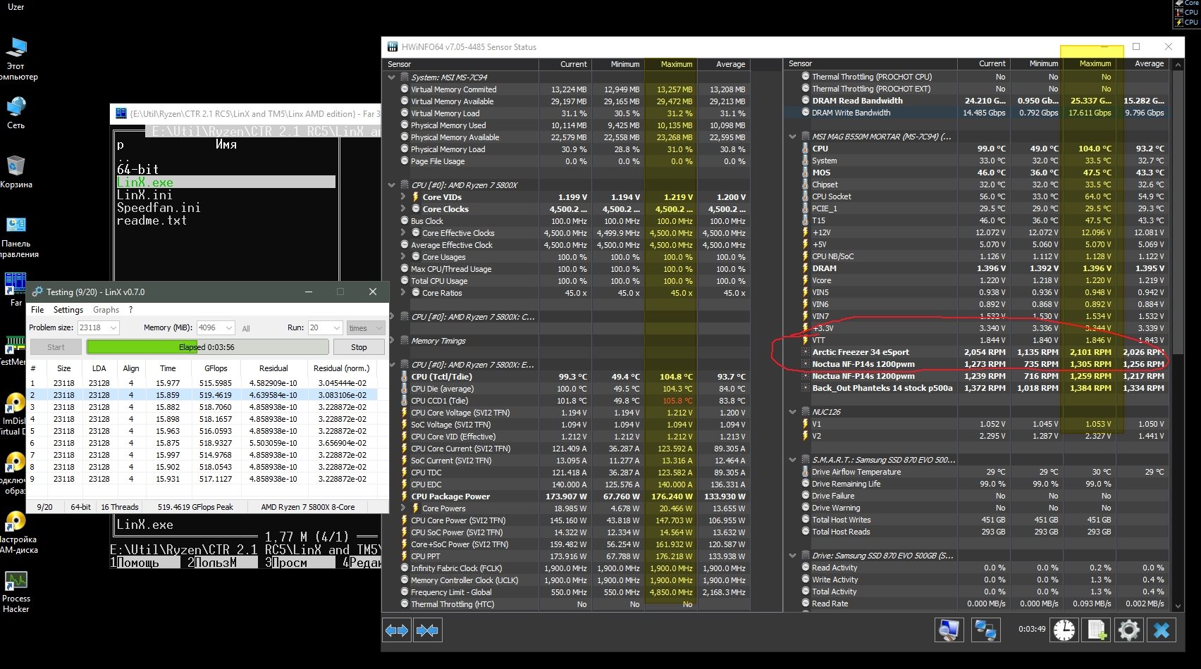

Вопрос к владельцам R7 5800x под Arctic Liquid Freezer II 280
R7 5800x/MSI MAG B550 Mortar все это в Phanteks Eclipse P500A, спереди на вдув два Noctua NF-P14s 1200 PWM, сзади на выдув оставил один комплектный Phanteks PH-F140SK 140mm .
Процессор был под Arctic Freezer 34 eSports, не понравилась площадка Arctic Freezer 34 eSports , так немного пасты гои и на стекле минут 30 шлифанул :)
#77#77
В общем не устраивали температуры под нагрузкой и была приобретена Arctic Liquid Freezer II 280.
Установил как они рекомендуют
Радиатор наверху, вентиляторы на выдув, по стандарту, паста MX4 (тоненьким слоем :))
Подключено к PUMPFAN разъёму.
HWINFO - CB23/Linx/Реальная задача мой рабочий ренедер/В режиме браузер/тексты
Разницы в пару-тройку градусов при одинаковых условиях :( Сомнительный профит...
"при одинаковых условиях" - поцессор в фиксе 4600* 1.235v настройки CPU/Память естественно не менялись.
Прижим - закручены винты до адекватного предела отверткой.
Очень неожиданно, ожидал конечно не прям уж "супер-пупер", но до 10 градусов разницы думал даст в нагрузке, но чтоб от 0 до ~3 :) :)
Радиатор СВО по пальцеметру еле чувствуется, значит не снимает температуру с крышки видимо (как же существенная разница в площадках Arctic Liquid и eSports? не понимаю)
#77 #77
Ревизия 4
Для проверки ситуации смонтировал помпу без смещения, пасту крестиком (опечатка нет, так как при попыткАХ снять аккуартано для фото отпечатка, помпа снялась вместе с процессором...) поставил на крепления по rev.3 (картинка выше справа).
В итоге стало горячее, на те-же 3 (и даже моментами 4-5 в некоторых тестах) градуса, другими словами = температуры как под обычным eSports, даже где-то на 1-2 градуса выше. Остальные датчики MOS/System/Chipset на тех же уровнях, в сравнении с eSports чуть ниже, видимо сквозняк хороший без башни в корпусе , радиатор Liquid Freezer даже не теплый.
Уже тюбик 4г MX4 извел на тесты.
Просто немое удивление от ситуации, должен же снимать (как я понимал) быстрее чем Arctic Freezer 34 eSports со своей маленькой из сплющеных трубок площадкой, а тут просто нулевая разница в итоге - "вода" :).
Это результаты с монтажем по инструкции - смещение площадки помпы и втулки
#77 #77
зы - в комнате стабильная температура.
Собственно вопрос - ну неужели не стоило заморачиваться? :)

xyligano писал(а):
скорее всего завоздушен контур
как проверить/исключить данный момент, чтоб понимать что точно овчинка не стоила выделки... (кстати по Вашей рекомендациии :), а за настройку памяти ещё раз спасибо!)

Регистрация: 24.06.2021
tonygks писал(а):
Или забортная температура или еще чего.
Комната - стабильная температура, условия и настройки одинаковые, ну вот из скринов что осталось
Это не фикс, а bios по -умолчанию, но соотношение нагрузка/температура под LinX видна
Это один из тестовы вариантов фикса под тем же воздухом (самый неудачный)
тоже видно соотношение нагрузка/температура
И я не писал что при 180W 0-3 градуса разницы, я писал что при нагрузках (это имелось ввиду тест СB23, мои рабочие задачи, мой реальный рендер с которым я работаю)
При +/-180W это LinX и это чисто для посмотреть максимум - около 3+ градусов.
