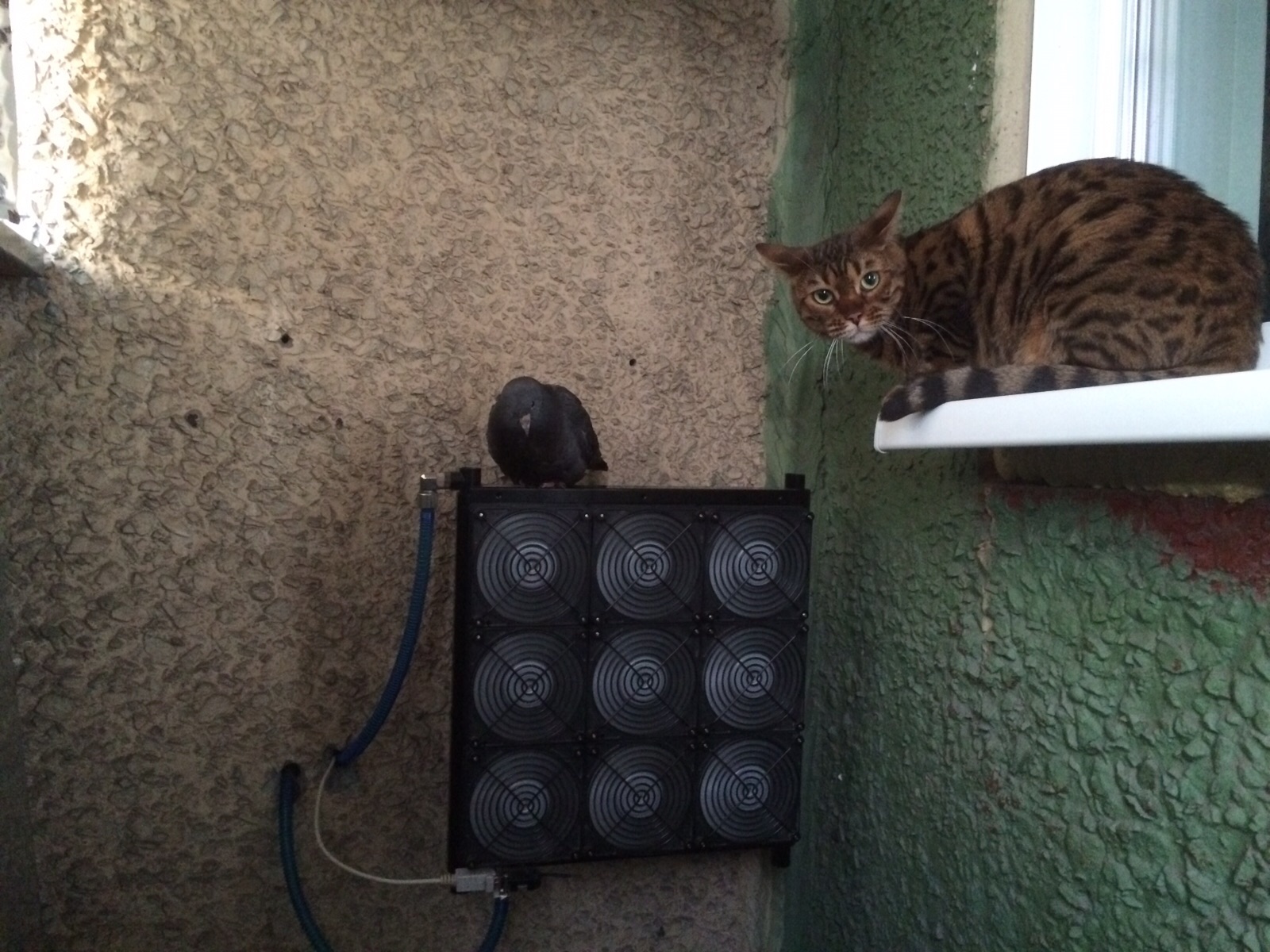

У меня работает, т.е. добротно выполняет работу возложенную на него в среде низких температур вися на стене балкона - вопросов не имеется, чисто Утилитарная штуковина --- ЛКП добротное, FPI20 великолепно продувается при его не большой толщине, что не актуально на балконе --- крути карлсоны хоть на 4000об/мин., крепёж резьбовой на радиаторе присутствует, шпильки НЕРЖ резьбовые на толщину ходовых карлсонов в 25мм присутствуют в комплекте(кстати с ограничителями по глубине вкручивания- защита от дурака, к ним-же гаечки латунные в чёрном цвете ---- ну только ножек нет...
Висячка
IMG-20150913-WA0006.jpg [ 445.69 КБ | Просмотров: 644 ]
Дело в вариативности выбора --- она, вариативность, есть и это прекрасно...

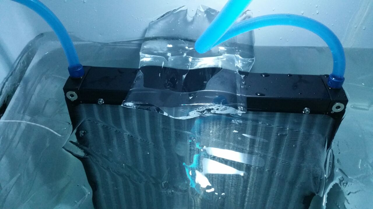

Ну вот к примеру MORA в баке с водицей и льдом --- нахрен ей ножки к примеру... (не моё) :D
Теплообменник MORA
IMG_20190511_210437_739.jpg [ 112.76 КБ | Просмотров: 647 ]

aggression Под столом нет, стол подъемный и имеет ограничение по весу + развесовка будет не та, дергаться будет при движении, а вот на стену неплохой вариант, о нем тоже подумывал, балкон далеко, ну пока в квартире. А как ты свою разместил?

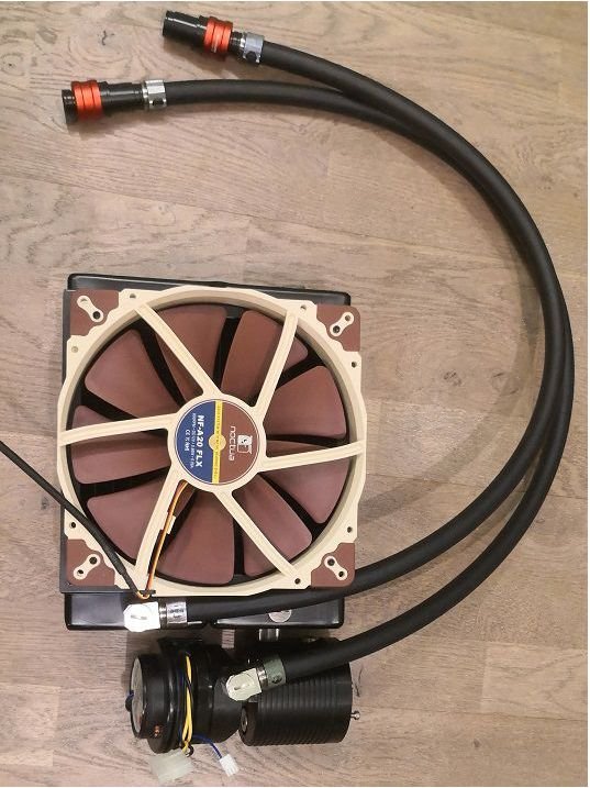

Странная политика Alphacool, если просто в довесок в модельному ряду как ответ-соглашение oem'щику Phobya - то можно понять. А так, выкатывать подобные типоразмеры без своей "экосистемы" (как у Моры) - ну действительно странно как с точки зрения конкуренции Watercool, так и вообще, вот кто из форумчан может навскидку хотя бы один-два корпуса назвать для установки таких радиаторов? 2*200 мм - куда? Имею в виду без танцев с бубном, дремелем (метчиком, шлифовкой, покраской и т.д.). Как diy решение для внешки - хорошо, но уж очень нишево, единственный плюс - идеально под 200 мм Ноктуа новый черный.

подозрительно это как-то - примитивная конфа у моры + люминь оребрение против классического современного рада. по идее фобиа аналогичной площади должна уделывать мору. Но качество у фоби средненькое конешь - типичные китайский оем. на 200ке камеры пальцем продавливаются. для меня образец в этом плане hwlabs - прям кондовые радики
примерно так. хотел заказать корпус под внешний AIO, но кошка уронила, отказался от внешний радиков )
