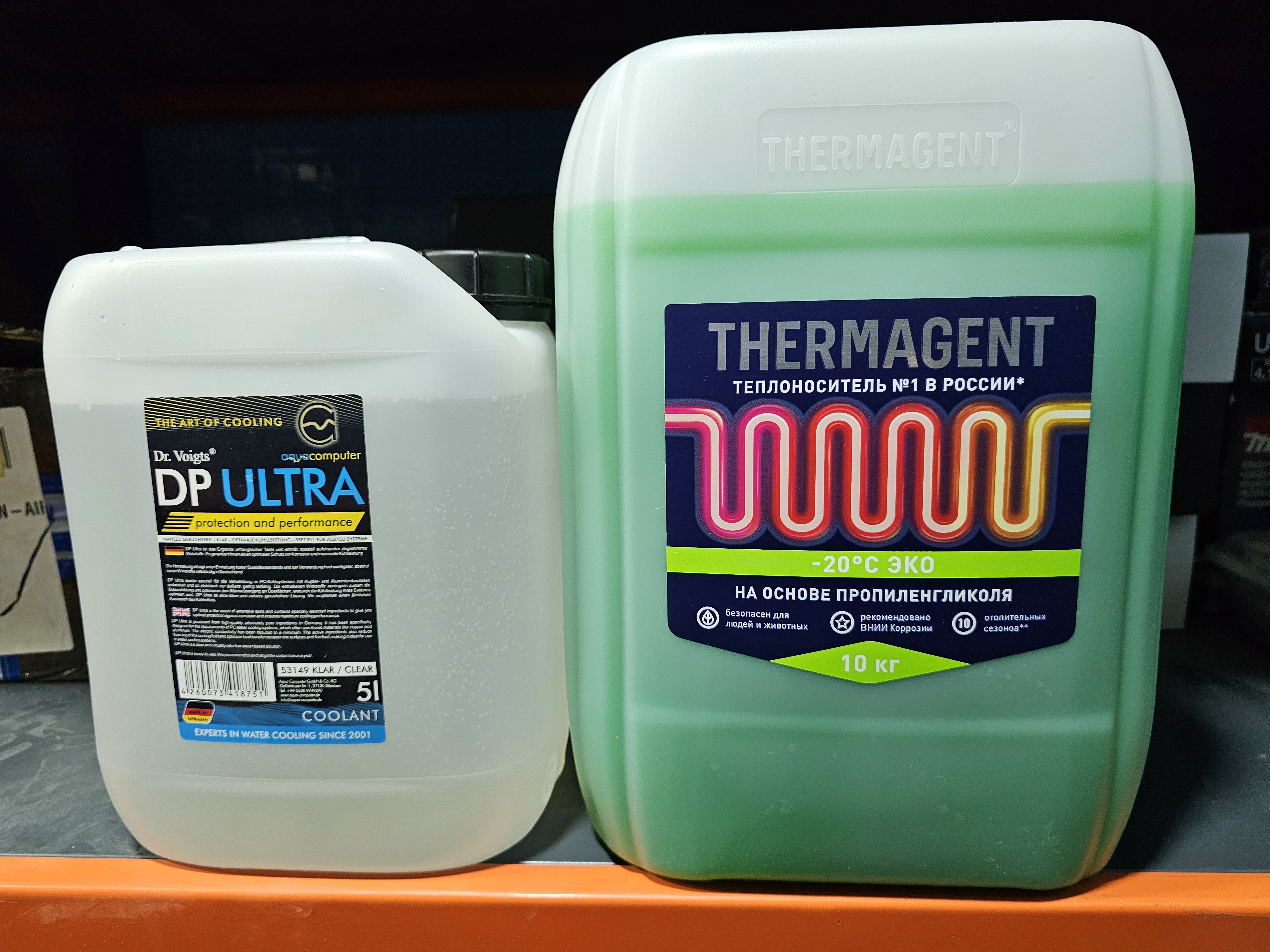

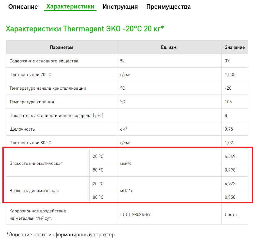

Тут мне на новый год советовали термагент эко приобрести и залить в систему. Тогда у меня ещё ЕК-овский концентрат в осадок выпал и забил все водоблоки. В общем пришла мне канистра термагента и больше месяца простояла в ожидании, пока в контуре крутилась бидистиллированная вода. Но скорость опять начала падать и я решился всё-таки на полную промывку контура. Тщательно промыл Мору, водоблоки, трубки, абсолютно всё. Залил термагент, запустил и что я увидел? Скорость потока на моих рабочих 2750 оборотах помпы всего лишь 46 литров час, на чистой системе, Карл! У меня так скорость падала только при полностью забитых водоблоках на ЕК концентрате. На бидистиллированной воде 88 литров в час было. В чём прикол? Вязкость что ли другая у жижи и поэтому такое падение скорости в два раза? А нафига мне такое счастье нужно? Хорошо я предусмотрительно закупил ещё и Aquacomputer Double Protect Ultra. Но зелёный цвет термагента мне понравился, прикольно так. Вот думаю, может выкатить мой запасной план Б и достать из закромов двойную приблуду для Моры и две помпы? Уж две то помпы наверное нормально прокачают этого зелёного змия?
Угу...
Угу... В точку...
iamgreen писал(а):
да разбавьте его наполовину
Угу...И это прицепом к вышеизложенному не возбраняется... Ежели не планируется эксплуатация в минусовых температурах этого теплоносителя...
А что, так можно было? ))
Бидистиллятом что ли? Никаких потом осадков не будет выпадать?
Не планируется. А разбавлять 50 на 50 или более произвольно-неточные пропорции можно? Что интересно, никто ведь заранее не предупредил об этом))
