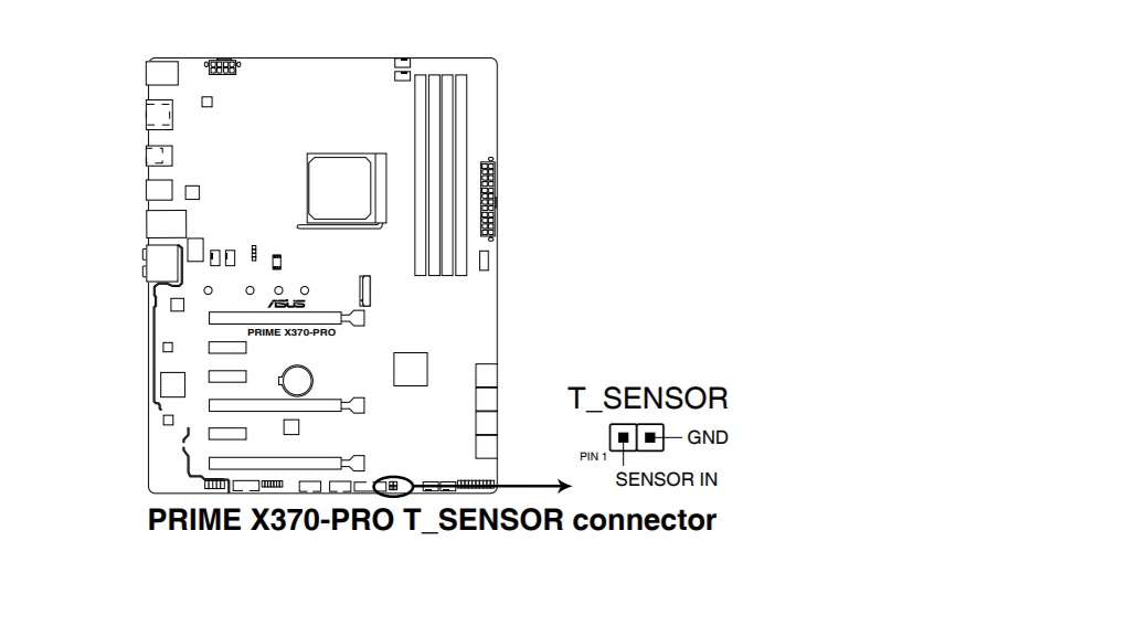

Народ,извиняюсь за глупый вопрос. Подскажите,куда подключается датчик температуры охлаждающие жидкости,например такого типа https://ru.aliexpress.com/store/product ... c5ec9c7bf4
Я понимаю,саму пробку вкручиваешь в радиатор или в резервуар. А куда цеплять сам провод,там вроде как два пина. Слышал,что современные мат.платы поддерживают настройку вращения вертушек охлаждения по температуре хладагента а не температуре процессора. У меня вроде как не старая материнка (ASUS X370 Prime PRO), а есть ли подобная поддержка не могу понять!

открой мануал да посмотри
Есть поддержка. Подойдет.
Снимок экрана (763).jpg [ 58.14 КБ | Просмотров: 818 ]
