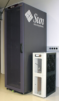

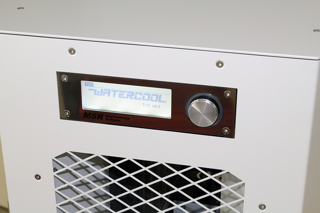

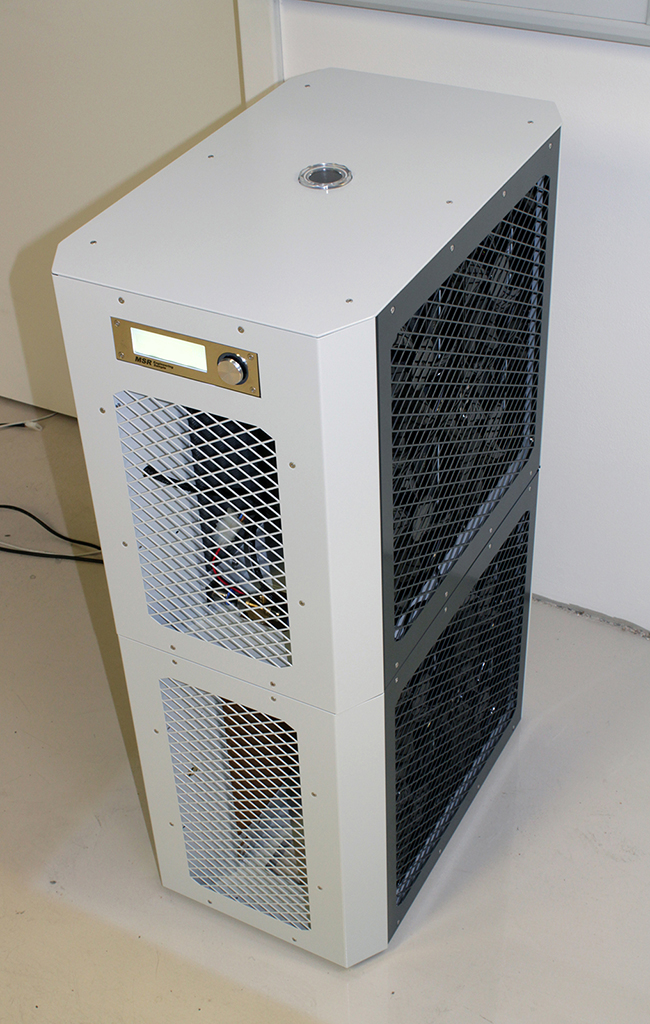

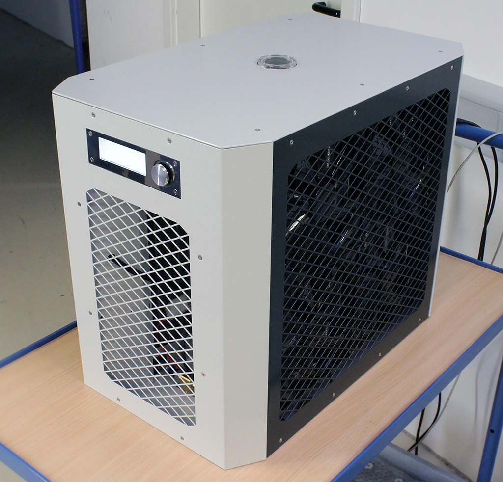

Добро пожаловать в "наш" клуб: https://www.hardwareluxx.de/community/threads/mora-3-420-4-zu-1-l%C3%BCfteradapter-sammelbestellung.1294932/
Leonator писал(а):

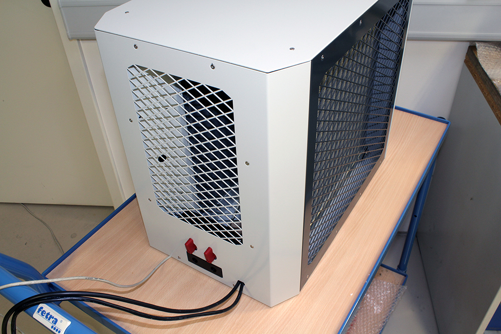

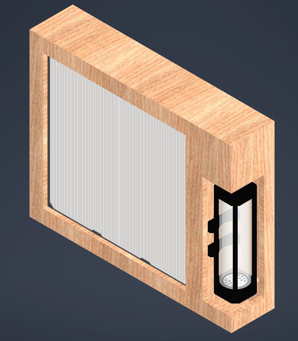

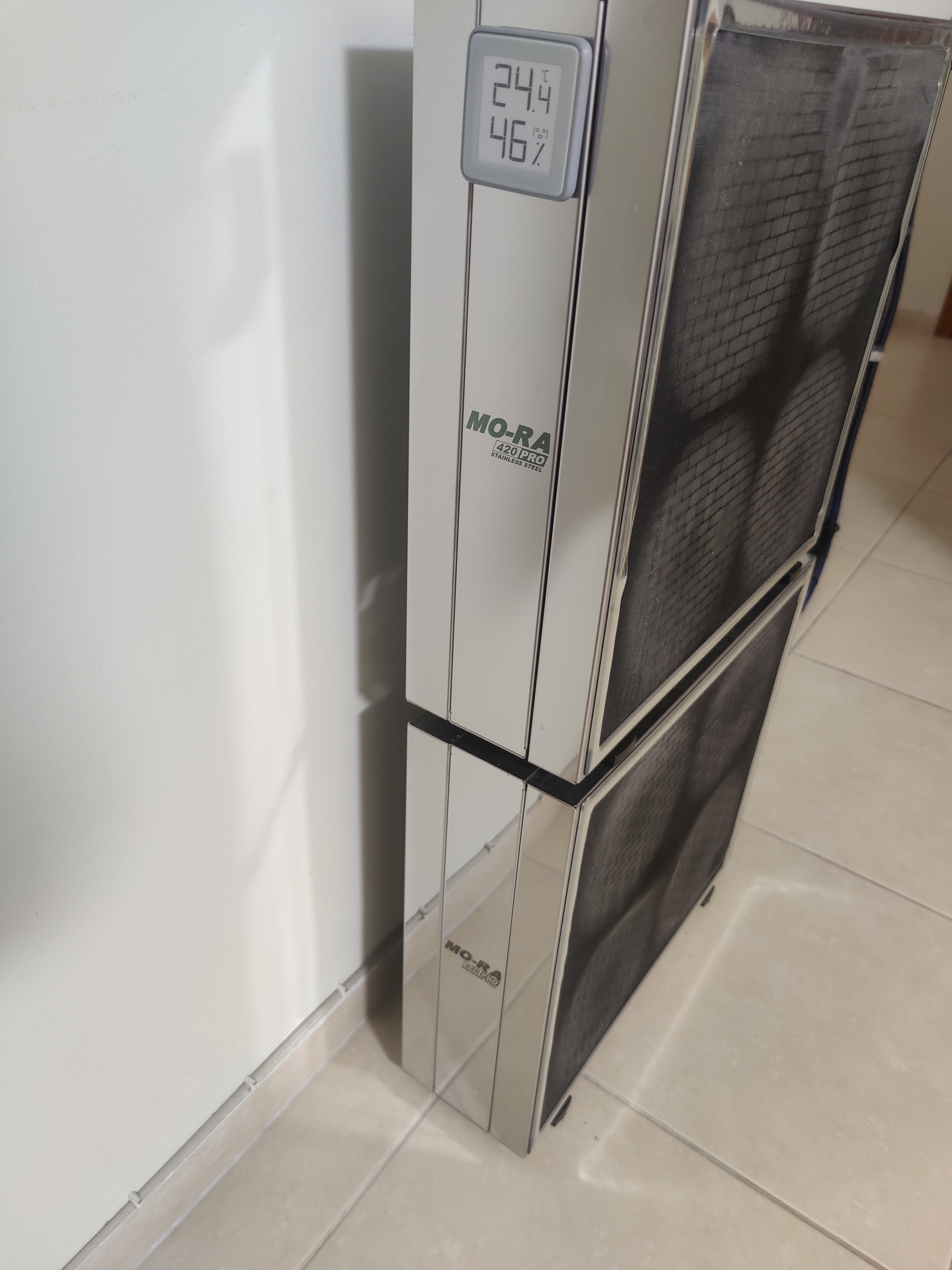

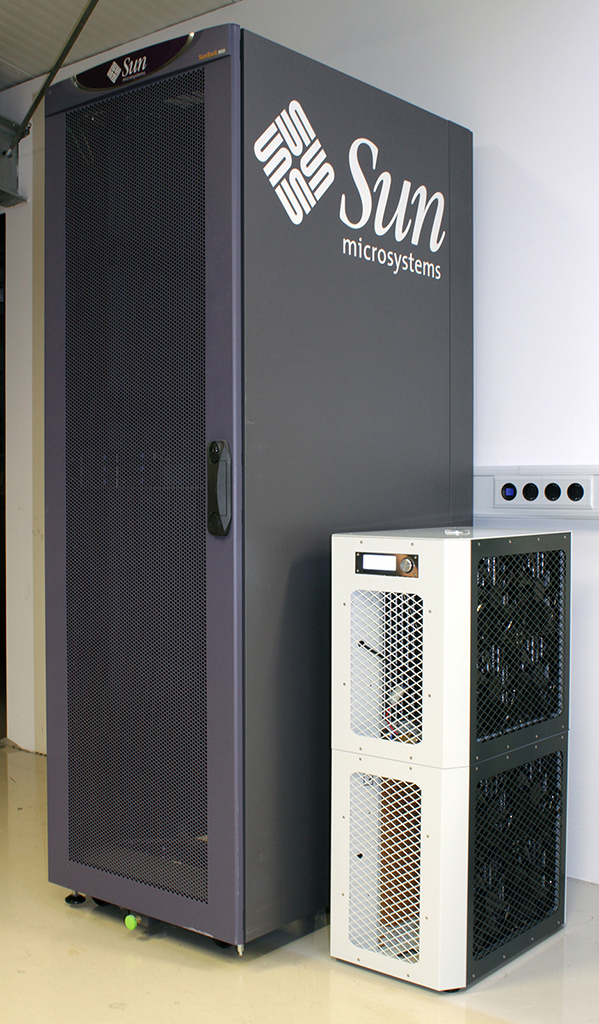

И несколько (хотя не сильно) огорчает, что мора явно никогда не предназначалась быть самостоятельным устройством
Тут вы ошибаетесь:
MF_3.jpeg [ 761.81 КБ | Просмотров: 557 ]
MF_4.jpeg [ 653.45 КБ | Просмотров: 557 ]
MF_5.jpeg [ 464.21 КБ | Просмотров: 557 ]
MF_1.jpeg [ 562.84 КБ | Просмотров: 557 ]
MF_2.jpeg [ 594.66 КБ | Просмотров: 557 ]
И им периодически напоминают о нетрадиционной ориентации за сворачивание этого проекта))
Добавлено спустя 1 минуту 5 секунд:
Leonator писал(а):
как аквакомповские эйрплексовские башни с контроллером и своим блоком питания.
Кстати нет, они тоже просто через разъем в планке и питаются от бп пк.
