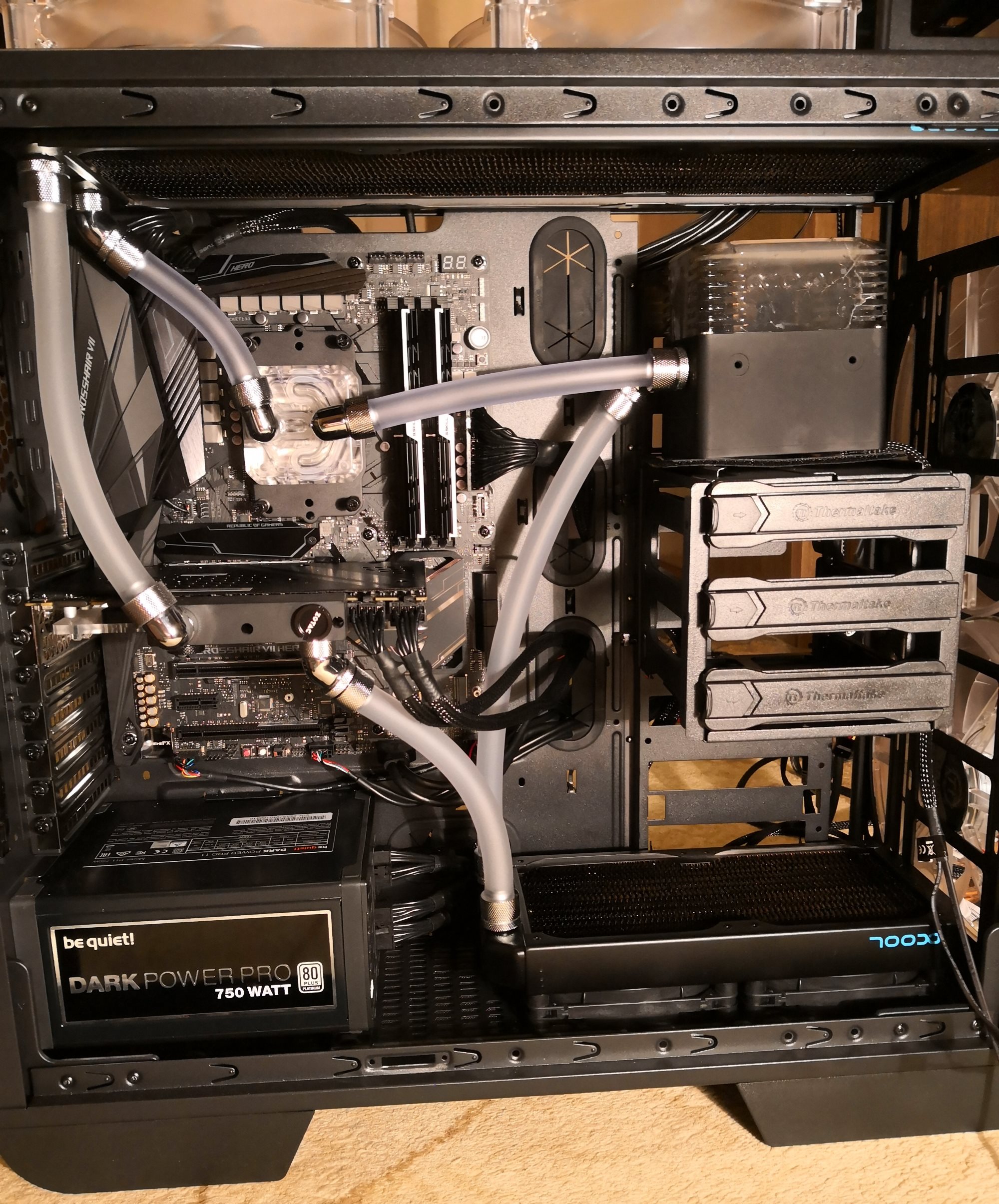

В общем, вчера в новом корпусе со всеми новыми комплектующими дособирал контур. Боялся, что БП вместе с радиатором будут впритык, но в результате место достаточно. Пока не заправлял. Минус тут в том, что резервуар никак не закреплён и держится тупо на шлангах. И сам стоит на рёбрах корзины ХДД (там рёбра для крепежа других корзин). Отсюда вопрос на будущее. Т.к. помпу VPP755 не жалуют и пророчат ей быструю смерть, то думаю как лучше пересмотреть данный контур.
Корзина для ХДД перемещается вверх-вниз. Если установить в крайние положения, то остаётся где-то 22 см пространства. Если ставить стандартную вертикальную банку с помпой снизу, то максимум на 100мл, т.к. остальные просто длиннее. Второй вопрос в креплении. Один из вариантов крепления от EKWB к радиатору. Второй вариант к стенке, к которой крепятся корзины ХДД. В ней много всякий прорезей, их на фотке видно хорошо. Возможно предназначены для каких-либо креплений?

Frost
Дорогой комрад, а так ли нужна корзина для HDD ?
Вариант того, что к ней будет крепиться помпа - отвратительный...
По моему мнению, лучше радиатор поднять со дна и поставить его на морду, а от корзины избавиться совсем.
И сразу чудесным образом откроются дополнительные возможности :D
Углублю и расширю :D - естественно, корзина не нужна, как и не нужны сами 3 штуки HDD. Против одного HDD для файлопомойки ничего против не имею (у самого так :D ) .
А один HDD любой емкости и толщины (особенно если он с водоблоком, как у меня), можно разместить в десятке мест любого корпуса.
А куда мне запихать 3 жёстких диска и один Sata-SSD?
Ну, поздравляю. Добавить больше ничего не могу. У меня три диска. И вот так как есть и по-другому на данный момент не предвидеться. Вам не нужно, мне нужно. Для помойки у меня старый на 750Гб, остальные два и так по 6Тб.
Так что нет. Убрать не получится.
