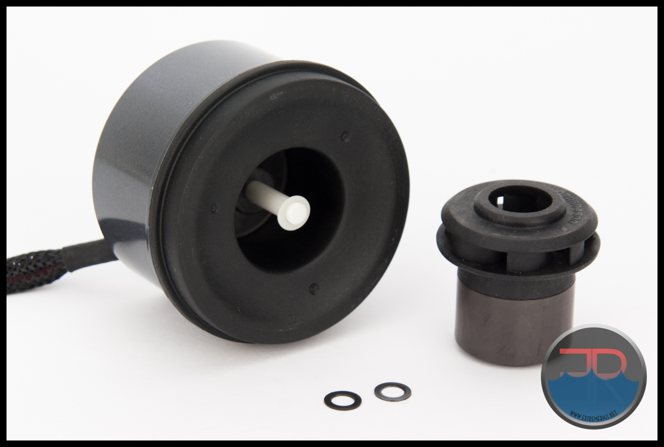

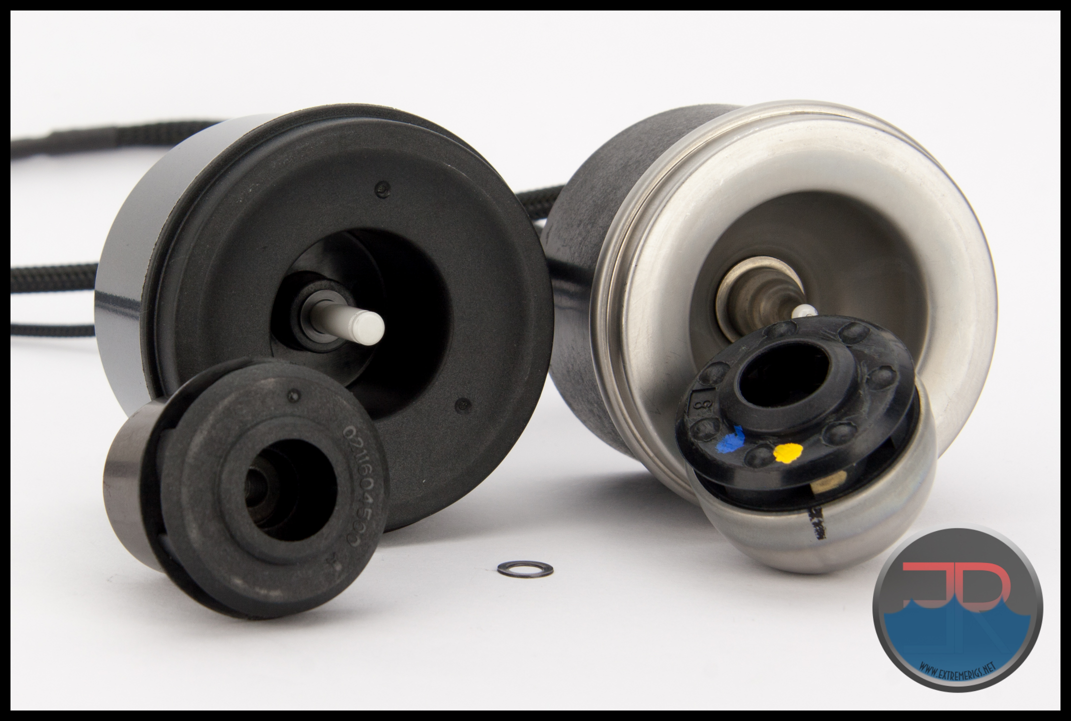

nucl3arlion писал(а):
Без шуток? Этот ротор лучше оригинального?
Если про альфу говорить - то это вообще не Д5. Это просто ваодяная помпа, +- унифицированная по месту установки. Принцип похож, но вал керамический полноконтактный, а не шарик, как в Д5.
Что прислал китаец - я даже не знаю, скорее всего что-то от китайских барроу/бикски аналогов Д5.
Сама по себе помпа альфакула - да, тупо лучше и тише Д5. Есть несогласные, но это их проблема, я для себя лично все выводы сделал. У меня работают 2 такие помпы уже несколько лет, они тише воды, ниже травы, качают отлично, не свистя, не пердят, в отличие от "оригинальных" Д5 со священной левитацией.

Вот, собсно, все, что нужно знать об альфакуле:
ротор-цилиндр и фиксация шайбой через шайбу)
VPP755-414.jpg [ 1.59 МБ | Просмотров: 1102 ]
VPP755-415.jpg [ 1.19 МБ | Просмотров: 1102 ]

Регистрация: 24.03.2006
Откуда: Moscow
Фото: 273
atlonn писал(а):
Ну ведь банальный "Fluid bearing", а именно одна из её разновидностей --- гидродинамический подшипник и конечно "левитация" была упомянута как имя нарицательное
У меня к свидетелям левитации один вопрос: вы разбирали своими руками Д5, снимали импеллер?
Вы помните ТО УСИЛИЕ, с которым он магнитится к статору?
