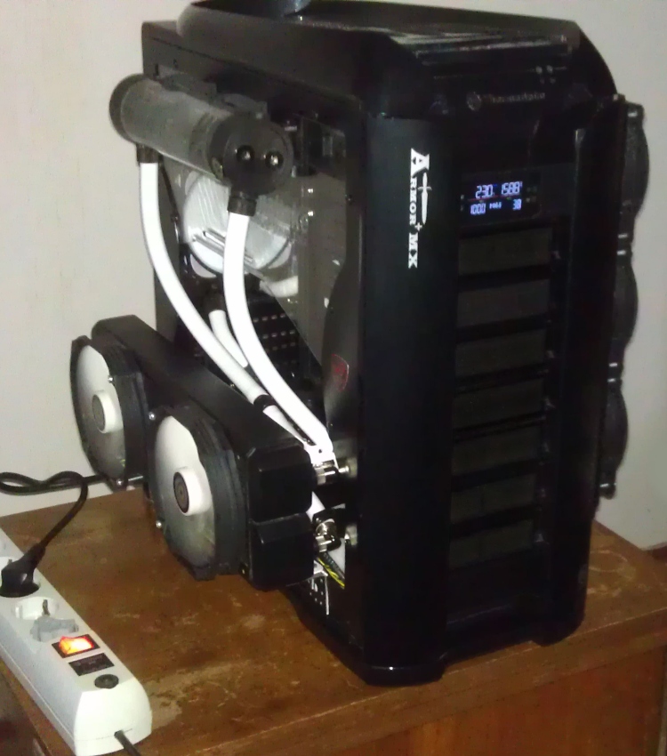

Я тут свой старенький THERMALTAKE Armor+ MX VH8000BWS ещё модернизировал, можно в моём фотоальбоме глянуть.

slaj, благодарствую :beer: .
Сори за качество снимков, фоткал своим смартфоном, на некоторых фотках вспышка высветила пыль в пылевых фильтрах - это хорошо видно по фотке выше, там где "серятина" на лицевой части корпуса, так то они черненькие :oops: .
Корпус покрасил внутри, покрыл лаком, сделал вырезы под шланги в боковой дверце, подрезал окно. Радик с 3 вертушками не вплотную прикасается к стенке, а поставил там гайки чтобы воздух выходил по краям.
Производительность:
В сумме 7 сексий под 120мм вертушки: температуры проца в нагрузке около 70-75С по ядрам в LinX с AVX, только одно ядро какое-то горячее около 80С, (в играх ядра около 55С). Температура видеокарты 46-47С.
В простое температура ЦП и ВК примерно одинакова около 28-30С. Помпа на 1300-1400 оборотов в простое и около 2500-3000 в нагрузке (играю в наушниках и мне нормально).
