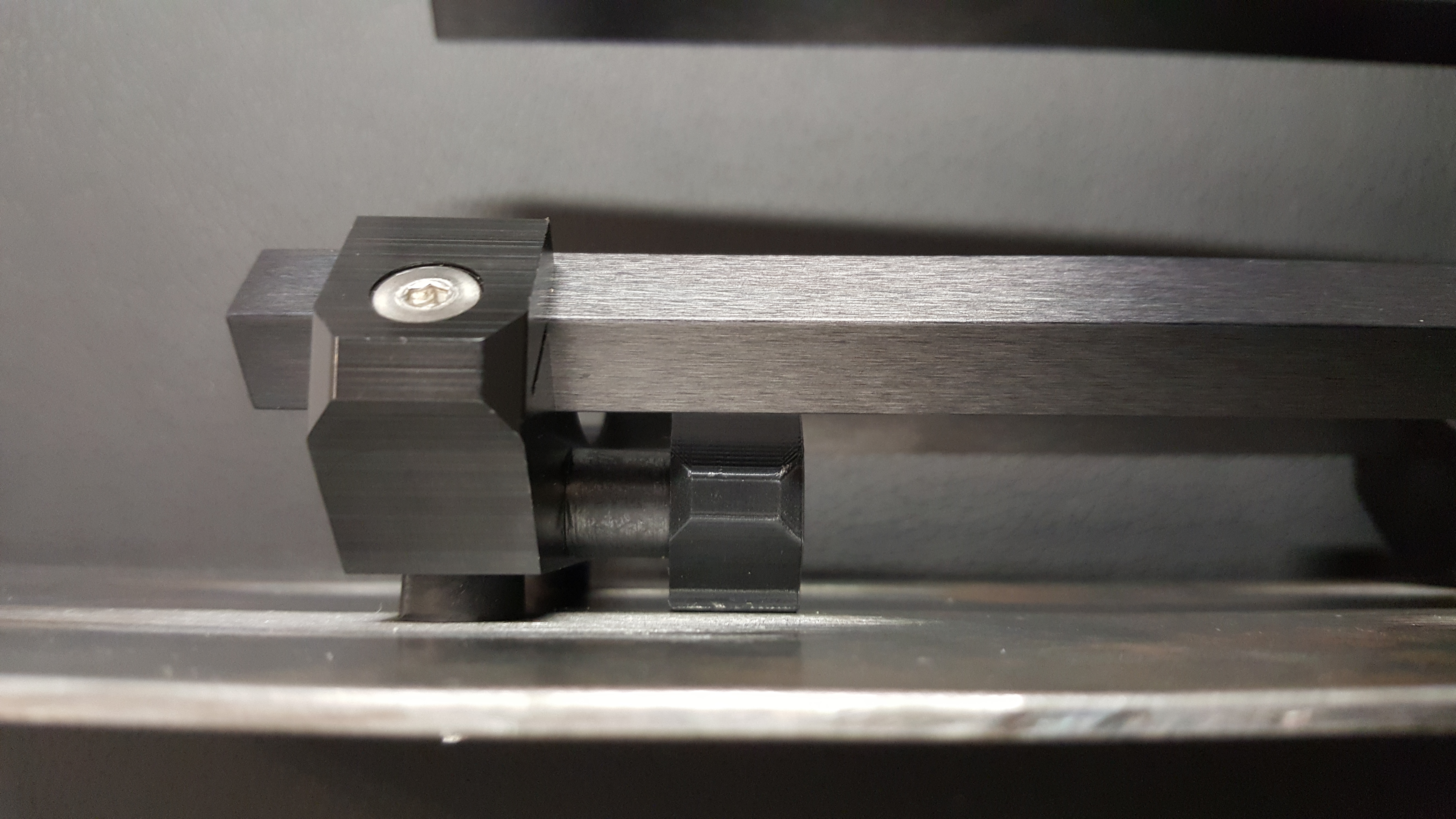

bomber91 писал(а):
у меня сейчас некст в комбо резе от ватеркула так же воет,
Столкнулся с такой же проблемой,перед установкой в корпус всё проверялось на столе,ни какого воя не было,после сборки появился(вирация передавалась на корпус).
Сначало грешным делом подумал на трубки,разобрал всё,закольцевал помпу куском шланга,тоже самое.
Снял рез полностью,внимательно осмотрел и нашёл виновника.
Виновником оказались крепления с "бочонками".
Дело в том,что демпферы вкручиваются в углубления в креплении и довольно плотно и торчат из него примерно 2,5-3мм,а металлическое тело "мама" примерно 4мм длинной
и 8мм в диаметре,сам демпфер 10мм,и получается что "мама" демпфера контактирует с креплением через резину в 1мм причём ещё и сжатую,виброобвязки можно сказать нету.
Я нашёл три варианта решения данной проблемы.
Первый самый простой,меняем родные "бочонки" на "бочонки" "папа-папа",помогает прекрасно.
Второй способ,выкручиваем "бочонки" и рассверливаем посадочные отверстия с 10мм до 13мм,ставим и радуемся.
Меня ни то,ни другое не устроило,и я решил полностью переделать виброобвязку совместив оба варианта и добавив кое что ещё.

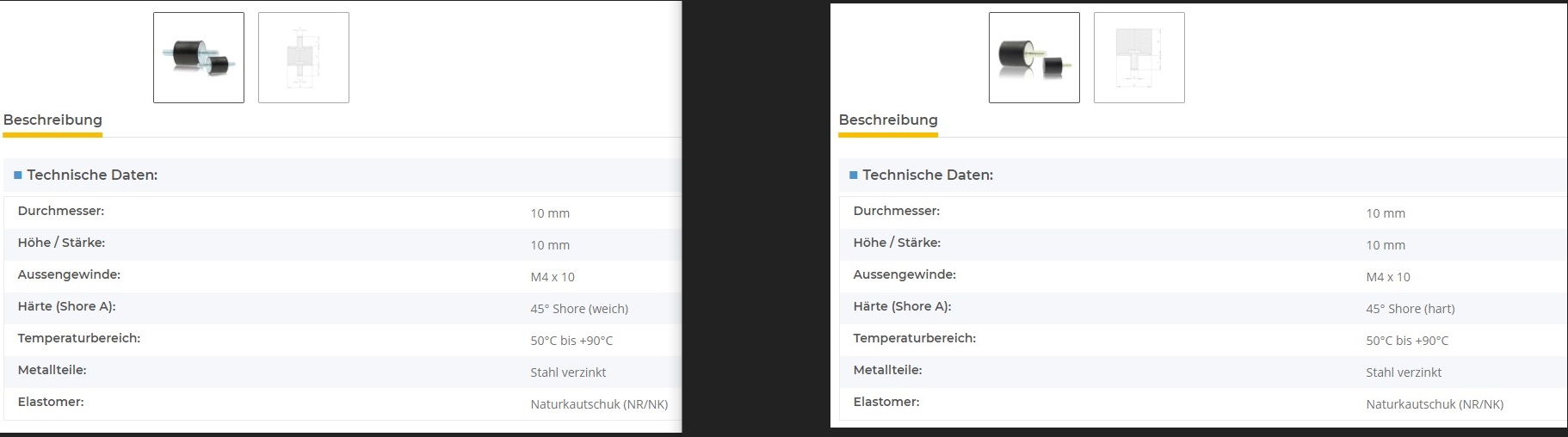

Для этого были приобретены четыре демпфера Typ A Ø10x10 M4x10 NK 45°Shore
И два демпфера Typ D Ø10x10 M4 x 10 NK 45° Shore.
демпфер.jpg [ 106.76 КБ | Просмотров: 2565 ]
Специально выбирал самые мягкие 45° Shore.

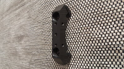

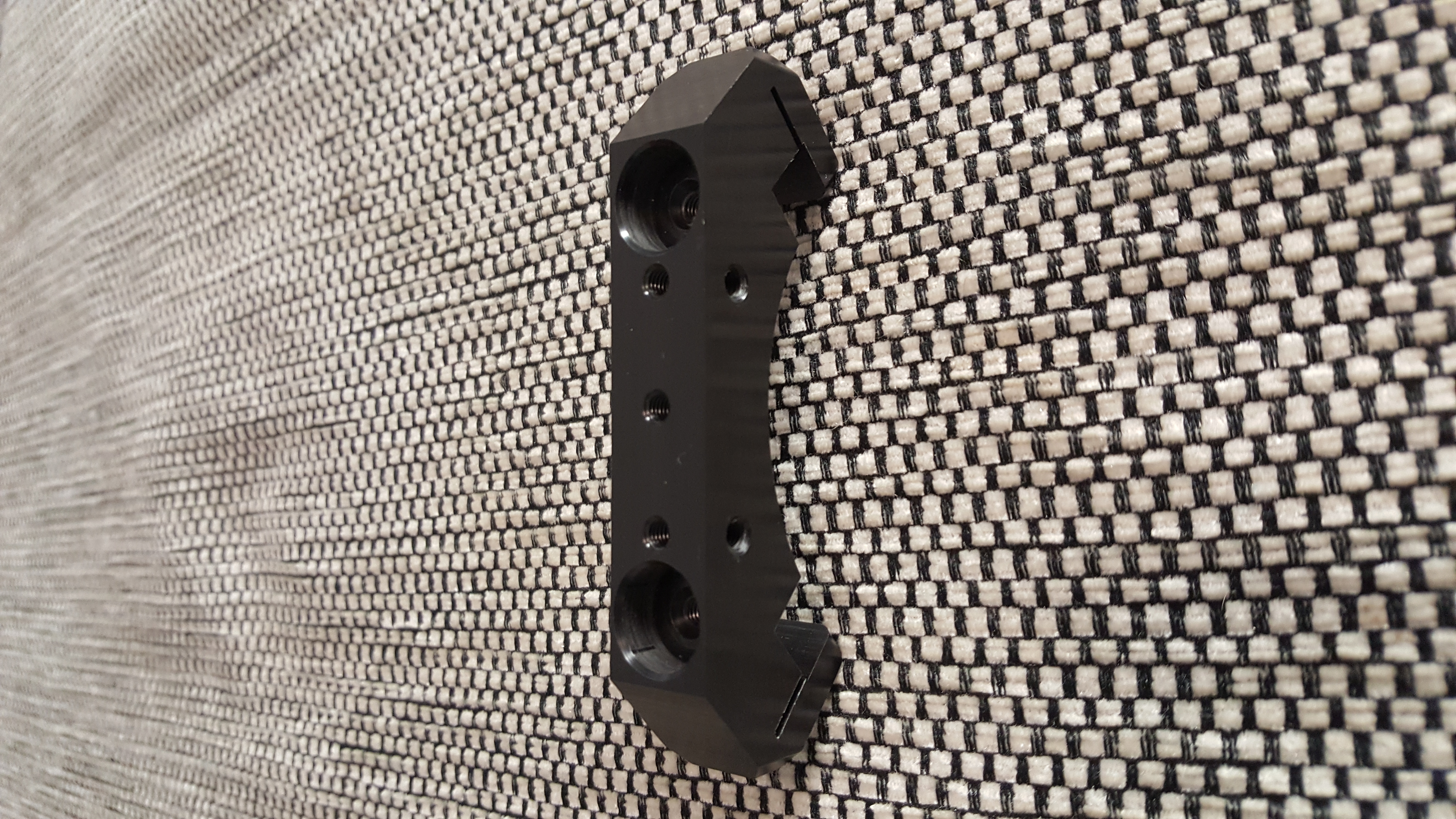

В креплениях были рассверленны посадочные отверстия до 13мм и в одном из креплений снизу нарезанна резьба М4 под демпфера Typ D
крепление.jpg [ 4.86 МБ | Просмотров: 2565 ]

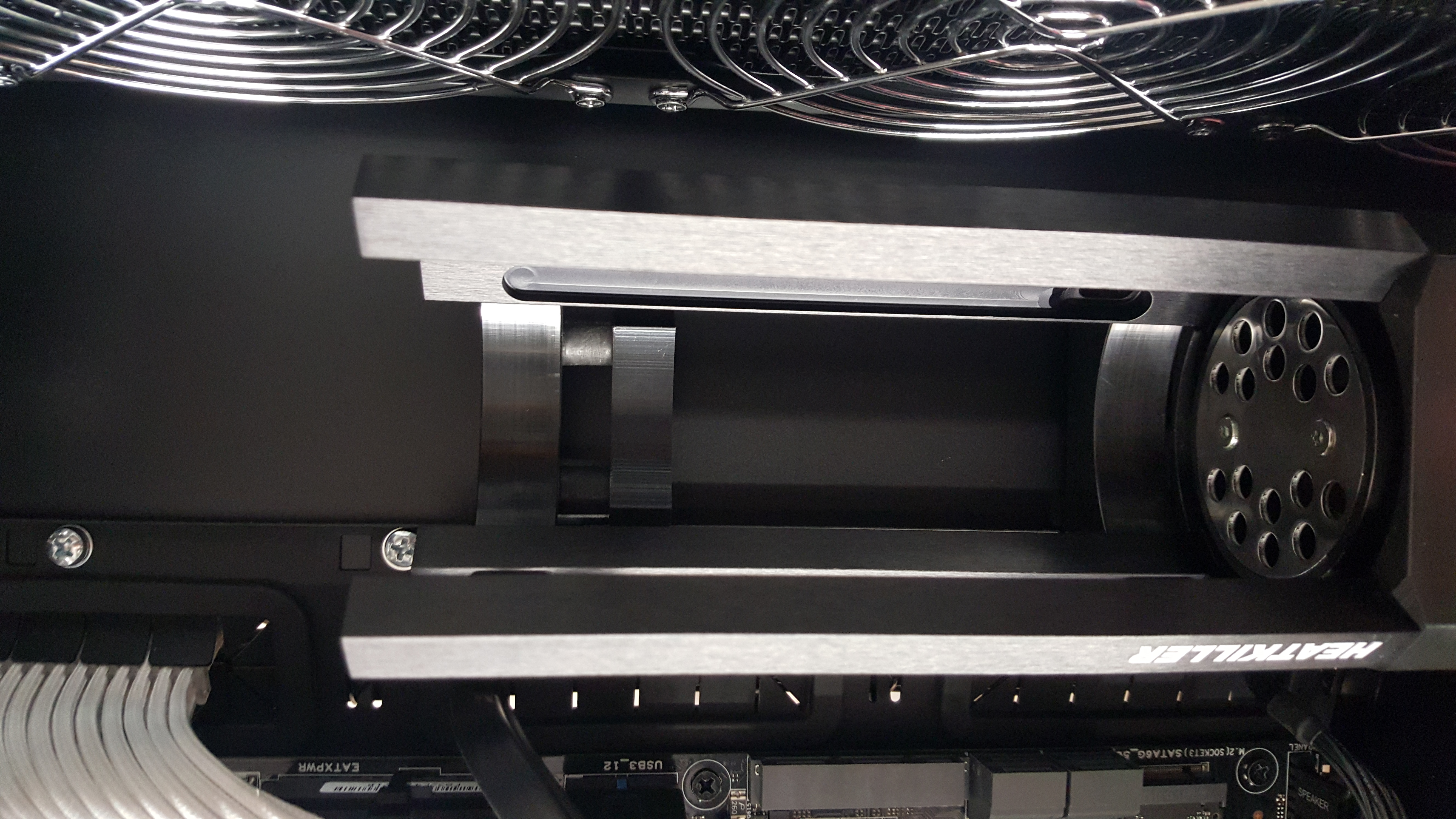

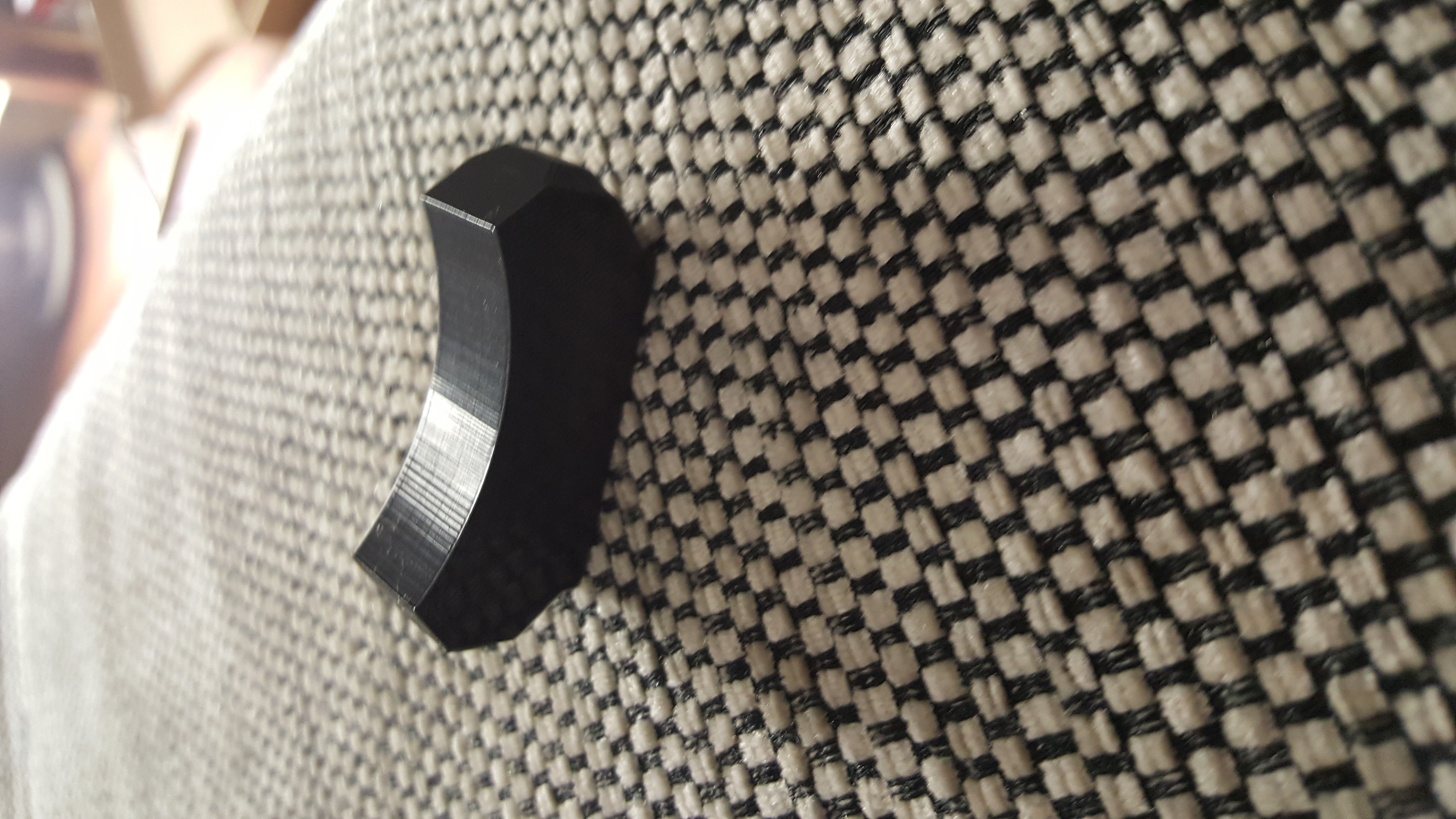

На 3D принтере была изготовлена такая деталь(посути копия крепления в уменьшеном виде,если кто заинтересуется могу 3Д модель скинуть)
деталь.jpg [ 4.15 МБ | Просмотров: 2565 ]
Эта деталь и два дополнительных демпфера предотвращают резервуар от провисания.
При примерке всё выглядело так
вид сбоку
вид сбоку.jpg [ 4.46 МБ | Просмотров: 2565 ]
вид спереди
вид спереди.jpg [ 5.09 МБ | Просмотров: 2565 ]
Резервуар был собран и установлен на место и он просто "заплавал" на новой обвязке,без каких либо провисаний,перекосов и т.д.
Абсолютно все вибрации исчезли.Плюс замодил помпу(залил жидким силиконом),тишина на любых оборотах,не нужно сейчас подбирать обороты,просто ставлю любые.
Всё работает уже четыре месяца,без никаких проблем,проделанной работой полностью доволен.
