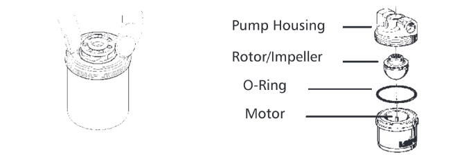

nucl3arlion Нет, мотор - это мотор, то, что приводит в движение что-то.
Ну и я не могу спорить с ксилемом:
Снимок экрана 2024-04-25 200019.png [ 43.84 КБ | Просмотров: 2024 ]
Регистрация: 24.10.2010
Да, спорить с переводом мануала пользователя на технический язык - бесполезно. Статор у D5 сам корпус.
Добавлено спустя 59 секунд:
Мотор для ротора в электрическом двигателе это статор? Он же его приводит в движение :lol:
В общем и целом, я пытался. На сим жму руку. :beer:
P.S. Вообще идея написать производителю запрос описания принципа действия их патентованного изделия - хорошая, поддержу.
Мотор - это устройство, преобразующее какой-либо вид энергии в механическую.CHiCHoИ тут Долибо-Добровольский потихоньку перевернулся в гробу. Ещё пара таких речей - и он станет полноценным ротором)

Регистрация: 24.03.2006
Откуда: Moscow
Фото: 266
_AK_ nucl3arlion про мотор скорее соглашусь, просто пассивная роторная часть в виде импеллера - ну, не знаю, почему Ксилем не включил это в "мотор".
Ксилему написал. На сайте убогая система обратки, как я понял, запрос улетел в Ксилем Казахстан)))

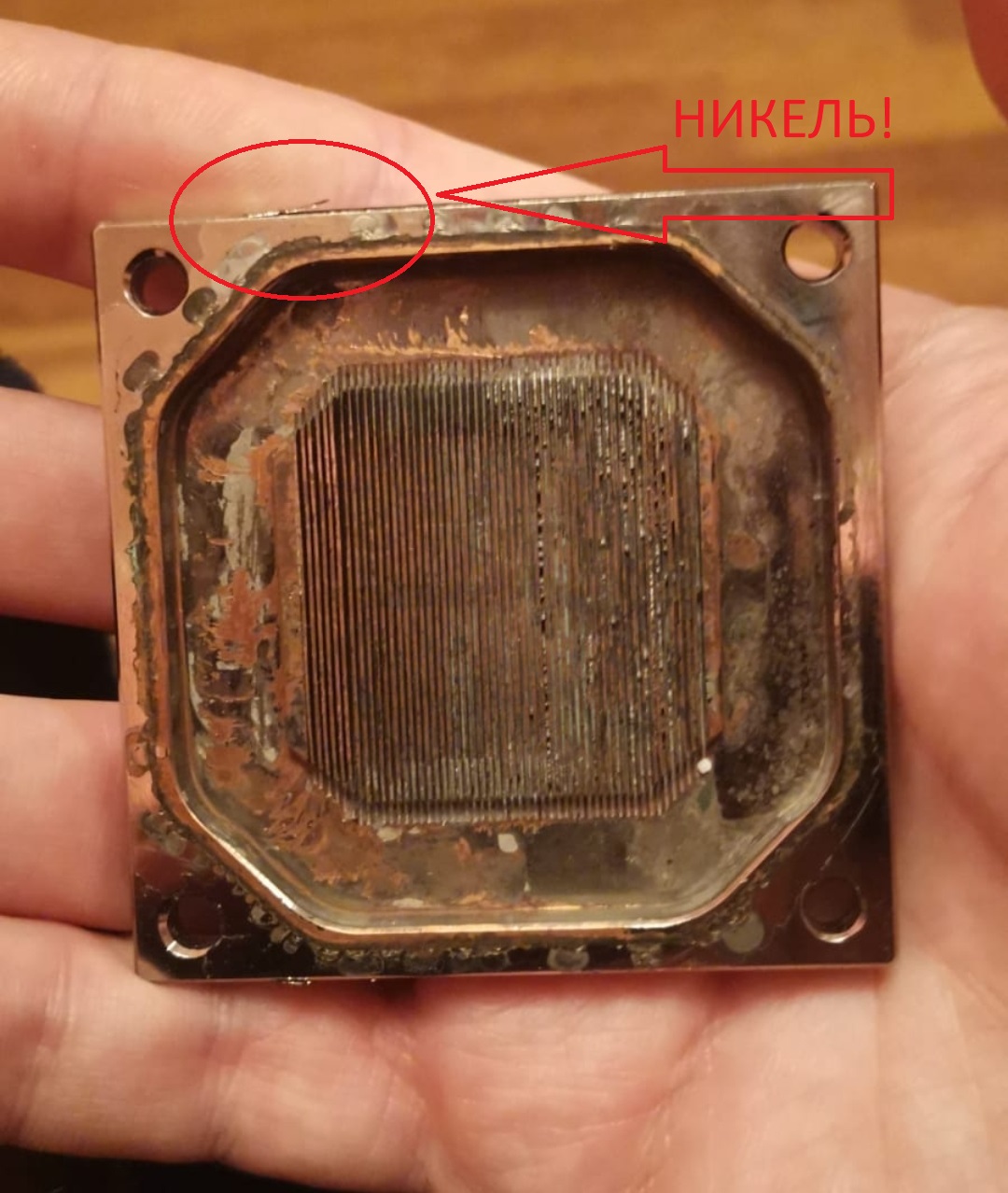

Регистрация: 22.08.2016
Фото: 232
[quote="qwe7410"]Как все же разбавлять THERMAGENT ЭKO -20?[/quote]
Я не разбавляю, залил и забыл.
Кто не хочет лить термагент не лейте вас же тут не заставляют это делать :-)
Термагент просто проверенная временем жидкость и не дорогая поэтому её периодически тут советуют, убитые ватеры после дисцилянта и других жидкостей я видел, а вот после термагента нет.

MyaSSSko писал(а):
А я не видел. Поэтому и встаёт вопрос где я что пропустил
Например
65229

AVR не факт что там не было люмия в системе
AMD - Ave Mater Dei (лат.)
Регистрация: 16.11.2007
Откуда: Крым, Земля!
Фото: 4
Факт, что в системе был никель ;) И да - это-же EKWB! У них никель сходит хлопьями при любом чихе! И в "чистой воде" особенно активно это делает! И на ЦПУ у них так и на ватерблоках ГПУ...
Megagad Вы серьезно видите на фото следы никеля?! Или никель у EK сходит сразу со всей "подошвы" водоблока по аналогии со шкурой змеи, даже там где нет контакта с жидкостью? Что я делаю не так, что никель всегда на месте?! Ах да, вспомнил, не лью говно жижи в контур.
Фото: 232
В контуре был рез от monsoon там заглушки с серебряными напылением, думаю серебро +дисцилянт и сыграли свою роль.
7800х3D/MSI Carbon x670e/AX5U6000C3016G-DCLABK/WD SN850X 2tb/Kingston FURY Renegade 2tb/RTX3080ti/SF-850F14MP/CustomWaterCooling
Фото: 4
а вы нет?
там прям видно "выгрезенный" слой никеля там, где лежит РЕЗИНКА ;) Жида пошла под резинку и "скушала" никель. И да - самый смак - сверху прям СЛОЙ(чешуйка) никеля торчит!! Жижа под никель там походу пошла...

Регистрация: 16.10.2014
ну так это же не проблема дистиллята, это проблема еквб. Насколько я понимаю облезает она с любой жидкостью
Фото: 4
iamgreen писал(а):
это проблема еквб
Не только. Просто ЕКВБ намного ПРОЩЕ облазит :) С тем-же успехом облазит альфакул, всякие китайские баровы и бикси. Особенно если лили ту самую "водичку" и доливали концентрат от барова/бикси.
