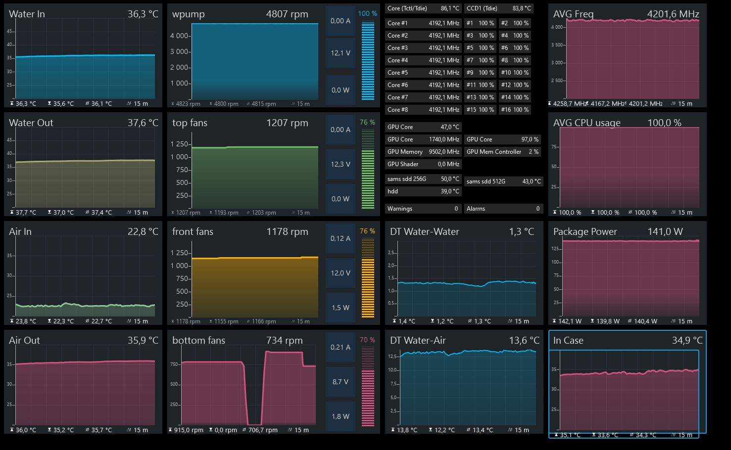

привет, всем!
хочу оптимизировать свою систему охлаждения.
для в первую очередь хочу уменьшить температуру жидкости, во вторую CPU.
CPU amd ryzen 7 5800x + ekwb velocity
GPU gigabyte RTX 3080 xtreme waterforce
корпус Fractal Design Meshify 2, верхний фильтр снят.
Сверху radiator ekwb ES 420 (25mm) fpi 18 + 3*Fan Noctua A14 PWM push
По фронту radiator alphacool alphacool 280 XT45 fpi 12 + 3*Fan Noctua A14 PWM pull
внизу 2*Fractal design
тест occt power
что я вижу, температура на вхоже в корпус ~22.6C(Air In)
температура воды 36C(Water In) на входе, 37.3C(Water Out) на выходе. (DT вода - вода = 1.3С (DT water-water))
на выходе 36С(Air Out), внутри корпуса 34C(InCase). получается, что верхний радиатор работает с дельтой в 2С.
помпа на максимуме, вентиляторы на радиаторах, 76% 1200rpm.
включение вентилей внизу если и заметно то в худшую сторону. если их выключить, то кажется, что температура в корпусе даже пониже.
вопросы следующие:
имеет ли смысл убрать радиатор вверху вообще, заменив его на радиатор внизу? понятно, что верхний как-то работает, но гораздо меньше чем фронтальный радиатор.
имеет ли смысл добавить push вентиляторы на фронтальный радиатор? или сделать его толще?
Снимок.JPG [ 186.83 КБ | Просмотров: 920 ]
У тебя дельта воды 1.3 градуса и сама вода 37. Чего там ещё оптимизировать то?
Регистрация: 15.04.2021
37, тк на входе 22. Будет на входе 26, на выходе станет 41. А что считать нормой?

assad писал(а):
37, тк на входе 22.
37 - это у тебя максимум воды. 22 - это воздух.
Вот когда будет, тогда и узнаешь, что будет. Не надо раньше времени в панику ударяться.
В мой фотоальбом загляни и увидишь вполне себе норму :D
Заодно и посмотри, что в обязательном порядке должно быть на аквовском скрине.
Был бы на твоём скрине проток в л/час, можно было бы больше сказать о твоём творении...
CrownA
Да в общем то все что есть у тебя, есть и у меня на дашборде. Да, нет MPs 400, но его вообще трудно найти сейчас. В evopc не и непонятно когда будет, на aquacomputer.de, outofstock. А у нас если есть, то стоит под 8к. Это уже слишком.
А чем ты мощность измеряешь? Общую я могу измерить через ups. Но на дашборде не отобразить.
У тебя почему то температура CPU в стресс тесте 40, а у меня 80+. Вот это больше всего смущает.
Из розетки - на фото видно чем. А рассеиваемую тепловую мощность - аквовским измерителем по протоку и дельте воды. Могу и руками посчитать, но всё равно нужен проток и дельта воды.
Без этого (рассеиваемая мощность) не понятна эффективность работы системы. Ну а то, что берётся из розетки, никакого смысла не имеет, что наглядно видно на моих скринах.
Добавлено спустя 5 минут 34 секунды:
Это показания датчика СPU с аиды. Температура ядер на скрине с аидой тоже есть - максимум в 60 градусов самого горячего.
Так что разница не такая и большая :D

assad для своей нагрузки выглядит в меру сносно.
- процессор 140w и дельта 50c. Для одночиплетной рязани вполне нормальная температура.
На CrownA не смотри - там 4 ядерный процессор с меньшим потреблением и на большем техпроцессе. Он априори греется слабее.
- нагрев воды на 14 градусов для 400w+ потребления и 5ти 140х секций радиатора при 1200 оборотах многоват, но учитывая что это в условиях тесного корпуса и расположения все выглядит правильно.
Замена радиаторов ничего не даст. Радиатор снизу тоже вряд ли как-то исправит ситуацию. Нужен или корпус где возможно организовать подачу воздуха извне на оба радиатора или думать о внешнем радиаторе типа моры.
AVR писал(а):
или замена корпуса
да это как радикально звучит. у меня так-то не zalman i3 edge и так. fractal design meshify 2, имхо если и хуже конкурентов, то не сильно. на что вообще можно заменить fractal design meshify 2 чтобы был более менее заментный эффект? ну чтобы не на уровне погрешности разницу ловить.
BTW выпилил в стенке стола дополнительный воздухозабор снизу. -(1-1,5) градуса получил, по воздуху в корпусе а по воду в районе одного градуса.
теперь разница около 12С колеблется.
вообще не 400w+, а 510w только по двум компонентам, которые греют воду, + чипсет, память, ssd, ~10% БП. UPS показывает 620w.
AVR писал(а):
для меня больше 800 уже громко
сильно зависит от вентилятора и его расположения. в корпусе 800 вентили как от noctua так и от fractal desigh не слышно совсем, а вот вне корпуса еще как слышно, действительно.
так радиатор снизу как раз и будет получать воздух извне.
AVR писал(а):
Особо не скинешь может 5 градусов, у меня тоже греется в стресс тесте около 80, кристалл маленький в этом проблема утилизации тепла.
тут вопрос скорее в сторону жидкого металла и других средств улучшения теплопередачи.
по разным сведениям на крышке теплорассеивателя для 5800x от 1 да 5 градусов.поможет ли он? чего можно ожидать от него? ради одного градуса смысла нет его наносить, а вот ради 5, да еще если эффект будет хотя бы 3-4 года, то есть.
Кроме того, есть приспособы от дебауера чтобы позиционировать cpu несколько иначе, обещают 8 градусов разницы. врут?
водоблок может влиять на 1-2 градуса.
