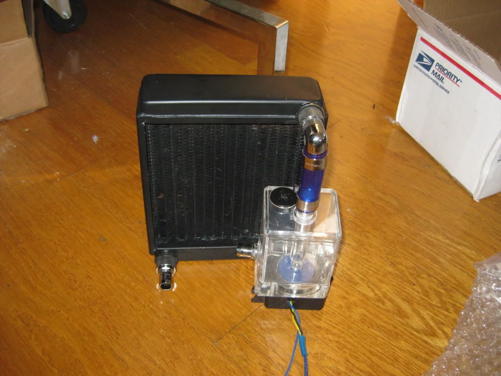

ну если сделаешь примерно так, тогда хватит :D
а так лучше бери метра три... мало ли не хватит
