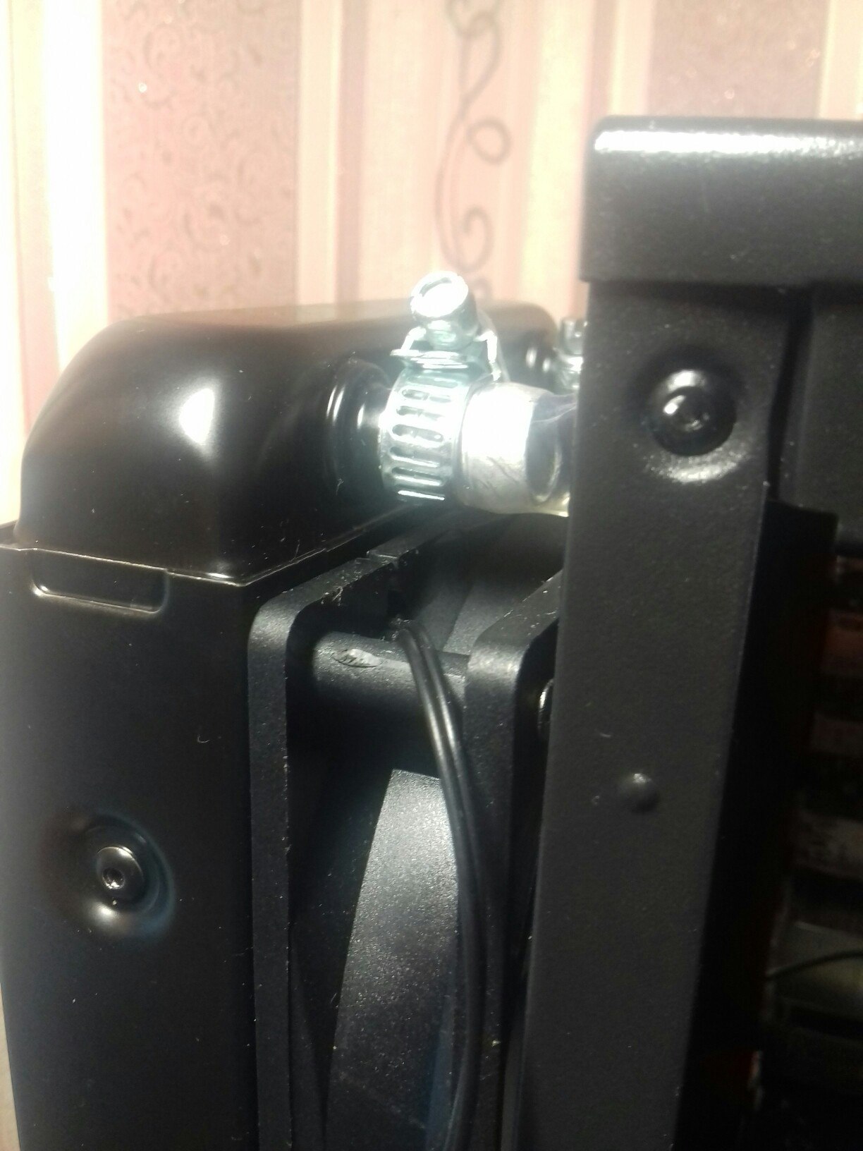

Ребят? Есть ли разница как расположить радиатор- фитингами вниз или вверх?
Сейчас стоит вот так
И в радиаторе слышны звуки воды, это норма?
Просьба не пинать, первая сво
8Nx_WkCJvI0.jpg [ 202.61 КБ | Просмотров: 835 ]
Пофиг
Нет. Там воздух, его надо выгонять.
Лучше всего запитать СВО от внешнего источника и выключенный комп наклонять, в разные стороны, чтоб воздух вышел.
И помпу при этом выкрутить на max.
