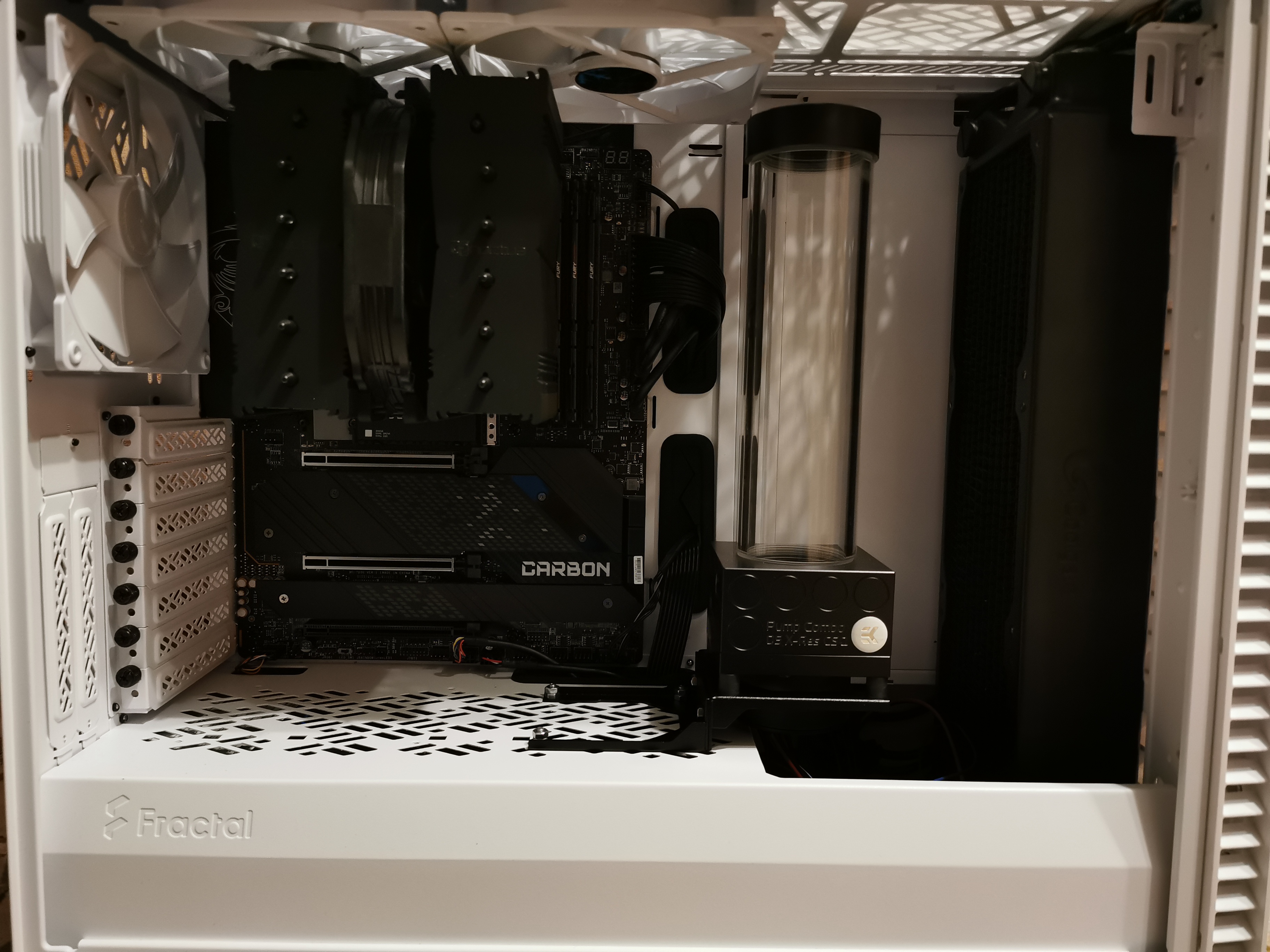

Подскажите, что в этом году заливают в СЖО?
Можно концентрат, можно готовую.
Контур видео-помпа-рез-360 радиатор
Никель и ацеталь. Шланг из профиля.
Покупка - наверно озон или Ева пс, может оверхард. Ну или яндекс.
IMG_20240802_222528.jpg [ 1.97 МБ | Просмотров: 755 ]
Регистрация: 09.10.2006
Мне кажется, что вариантов нет.
Хрен знает, что продают, но только не то, что нужно.
Остался только этот вариант - THERMAGENT ЭKO -20
А чем отличается для СЖО компа жидкость на основе пропиленгликоля от этиленгликоля?
Добавлено спустя 52 минуты 2 секунды:
Может есть что-то похожее, но меньшим объемом?
А то 10 литров очень много при нужном объеме - 1литр
Добавлено спустя 8 минут 46 секунд:
Koolance 702 Liquid Coolant, High-Performance, UV
В каких пропорциях с дистиллятом можно разбавить 1 бутылку (если можно), чтобы жидкость не потеряла свои свойства?
