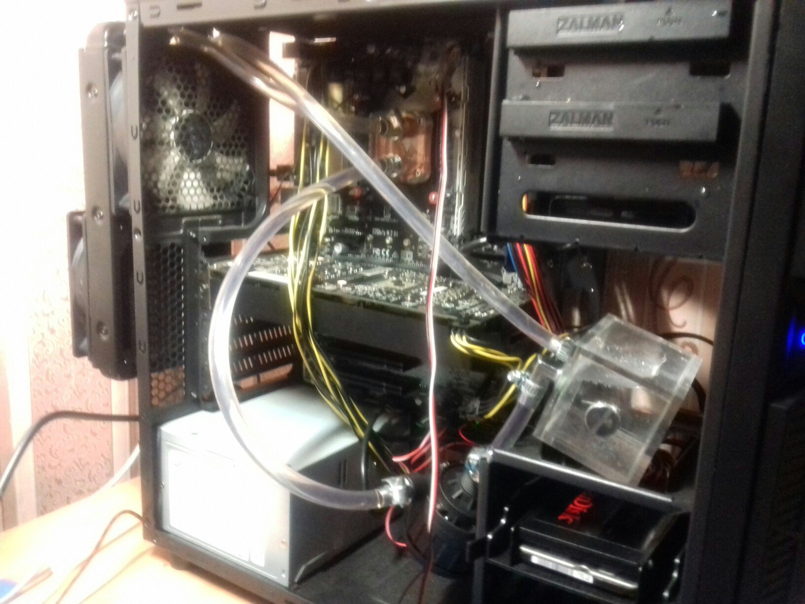

Помпа с Китая, имеет 3-pin питание, но китайцы там накосячили и припояли не туда провод. Поэтому обороты и регулировку провести нельзя, надо найти провод 4 pin и припаять
Помпа сама тихая
В резервуаре с водой создает завихрения
Но по температурам что-то не нравится. Примерно 10 градусов сбросил

Вот фото
Собирал для проверки, поэтому все так не аккуратно

Резервуар с помой поднять выше радиатора. Может выйдет воздух.

Tipchic В линх при 3700 Mhz и 1.216, температура около 70 это плохо? Как разобраться в чем проблема?

Да в косячном интеле проблема.
Смириться только похоже... .

Tipchic Скальп делать?
Потрогал шланг на выходе водоблока, греется, значит как я понимаю, прижим нормальный

Проверить радиатор на перетекания жидкости из входа в выход минуя сам радик. Радик отключить поставить вертикально входами вниз, нацепить шланг на один вход и его тоже вертикально расположить и залить туда немного жидкости, думаю сообразите что к чему с минимальными знаниями физики, такие конструкции как у вашего радика дырявые были даже у именитых брендов

coka Радиатор сам греется, так что можно предположить, что вода проходит радиатор. Но проверить стоит

Artunkin писал(а):
Скальп делать?
А если не получится? Работает же, чего трогать.
Саму СВО проверить, воздух выгнать. Булькать ничего не должно.
Убедиться что вода по контуру реально циркулирует. Что в помпе нет воздуха.

Tipchic Судя по всему, то что в резервуаре видно, что где патрубок, который идет с радиаторе, есть движение. И еще при зажатии шланга, слышно, что помпа начинает напрягаться

Artunkin писал(а):
В смысле?
Наверное имел в виду, что между входом и выходом нет перегородки и вода циркулирует мимо зоны охлаждения.

Tipchic Но радиатор греется по вверхней площади точно
Добавлено спустя 22 минуты 47 секунд:
Можно же по сути проволокой же проверить, есть там перегородка или нет
Хотя, когда он ко мне приехал, я сразу его на протечки проверил и вроде когда заливал воду, то с другого входа она не сразу полилась

Всем спасибо, потряс радиатор и звуки ушли)
