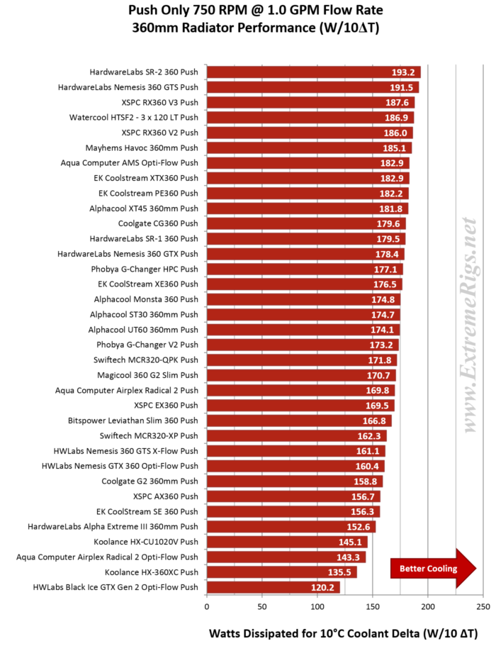

Ну вот банальный тест
push750-3-700x911.png [ 212.78 КБ | Просмотров: 603 ]
самые производительные на низких оборотах либо толстые, либо плотные радиаторы
но плотные быстрее и пылью засруться и тупо более требовательны к давлению вертушки
ну и падения давления на них больше так же
по тесты на толстом\тонком ЕК разница 30вт, что на низких оборотах не так уж и мало
при увеличении оборотов разрыв увеличивается, но толстык все равно на первом будет лучше тонкого

Hardware Labs SR2
The core is made up of 3 rows of 12 tubes arranged in the standard U-Flow configuration.
И вот какая странность, по сопротивлению потока проигрывает 45-ке от альфакул, имеющего 2 rows of 12 tubes)
Добавлено спустя 3 минуты 34 секунды:
Вы уверены, что в графиках разобрались?)
В шапке есть наглядная таблица есть. Толстые и плотные болтаются внизу эффективности на малых оборотах.
Показателен пример плотного толстяка GTR480. Только 1800 оборотах он вышел в лидеры.
ну там стрелочка указана, сложно разобраться?
тесты в шапке? кем делались? как ?
кроме голвых цифр что то есть?
в моем тесте описана вся методика и можно наглядно сравнить
и даже если смотреть на цифре в шапке, самые тонкие и плотные сверху
тот же GTX тонкий и очень плотный
поэтому и не продувается на низких оборотах
что же не так?
вы разобрались в графиках но не разобрались в таблице?
Тебе видимо сложно понять, что SR2 имеет 9 FPI.
Вторым радиатором в твоей таблице по эффективности на 750 оборотах идет 30-ка с 16 FPI, причем двойным.
Мир рушиться?))
Мир рушиться?))
не знаю, тебе виднее, рушится?
я сразу написал что тонкие и плотные будут равны толстым и не плотным если дуть нормально, видимо с чтением проблемы, я не знаю
это и увеличивает требования к вентиляторам и помпе, так как и давление падает сильнее
а если делать тонкий с низким падением то практически всегда и охлаждение падает
засираются при этом плотные сильнее и быстрее
как это противоречит что тонкий может быть на первых местах я не знаю
и как это противоречит что вверху списка почти все радики толстые мне тоже непонятно
что опять то не так?
у тебя прям как то горит от толстых радиков, просто интересно понять почему
даже по цифрам в шапке толстые или лучше и как минимум не хуже тонких плотных,
что опять возвращаясь к сопротивлению делает их лучше, разве нет
видимо человек выше прав, у тебя толстый не лезет )))

Повторю - в твоей таблице первое место занимает радиатор с 9 FPI.
Твой "толстяк" букски с 14 FPI плотнее, к примеру UT60 c 10 FPI, занимающего положение в середине таблицы.
Откуда уверенность, что китаец, при условии что он сделан идеально, не имеет экономии на толщине гофры, ее пайке, займет место выше?
