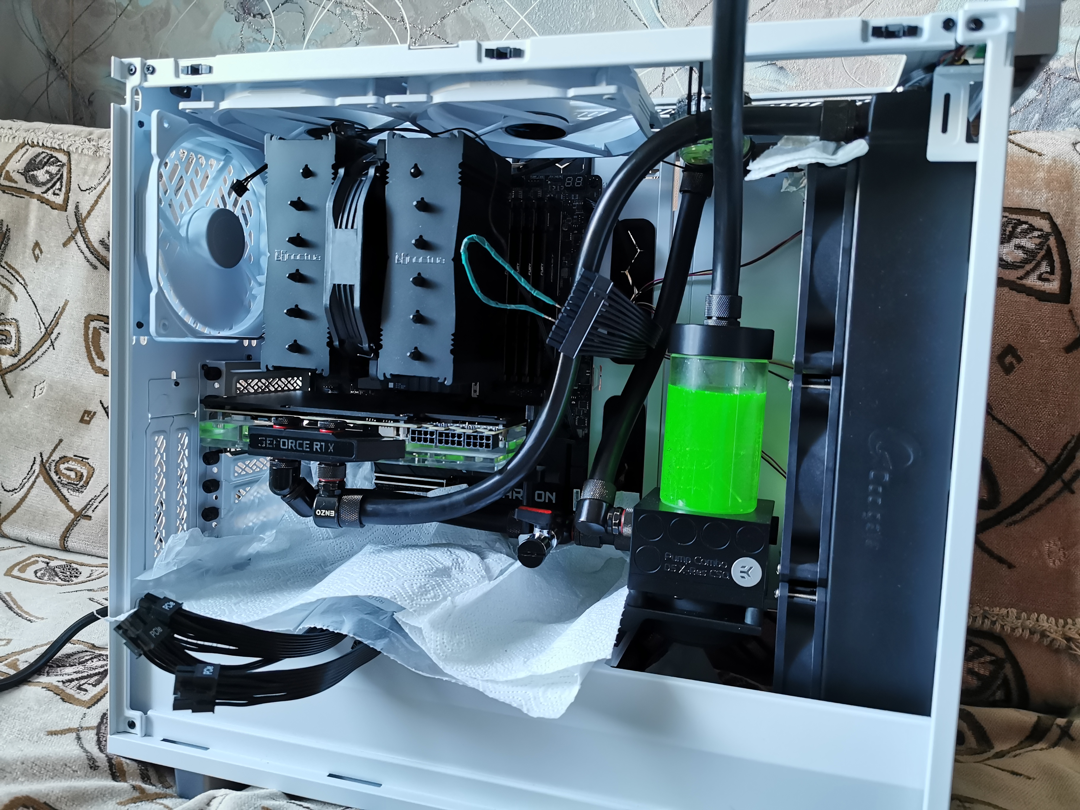

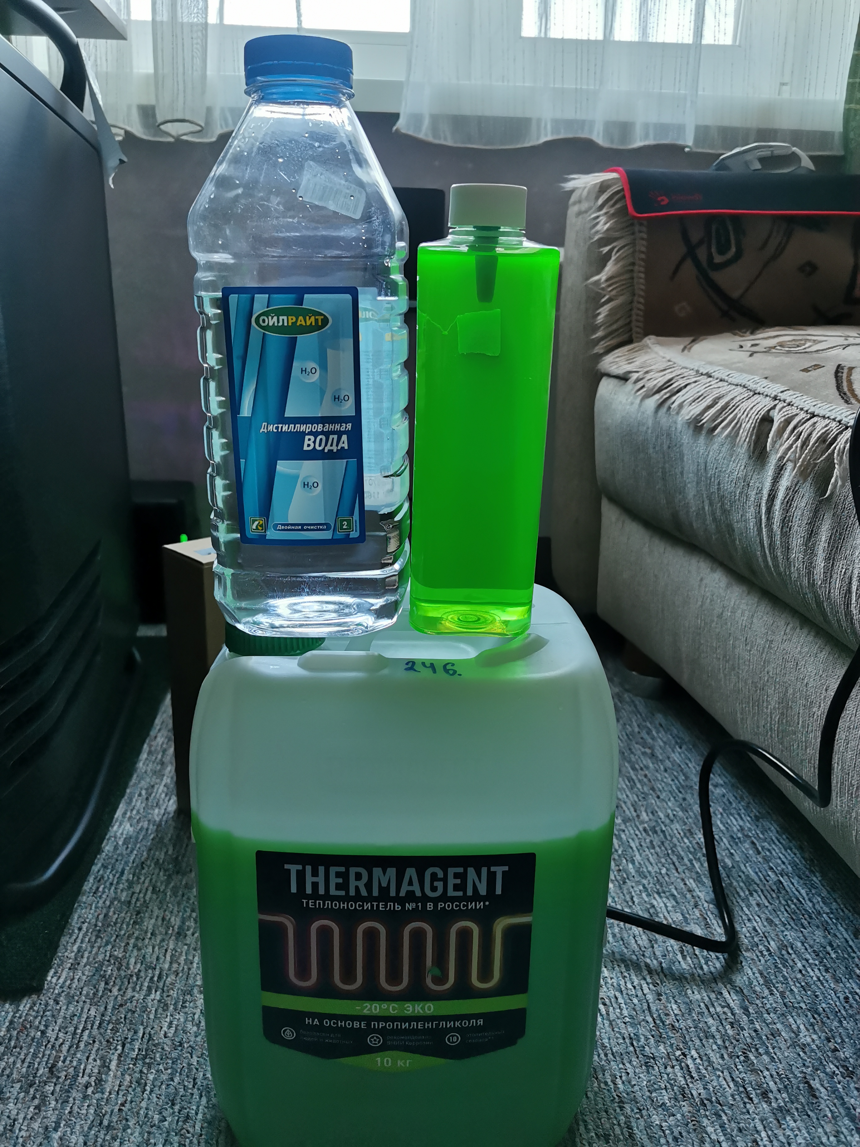

Заправил.
200 ml дистиллят + 500 ml THERMAGENT ЭKO -20 на 700 ml бутылку.
