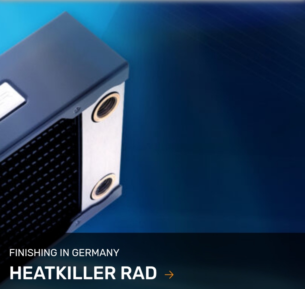

nag77 писал(а):
O FPI на сайте ватеркул не пишет, либо я не заметил
Да, нет в описании, в тестах, в 3-м разделе указано ~15 per inch, и фото со штангелем, но я насчитал больше (может не в курсе методологии).
nag77 писал(а):
Винты под конус. Странное решение
Странное решение - отсутствие защитной пластины от *утыкания крепежа в радике за 100$, я если честно тут сильнее всего прифигел.
nag77 писал(а):
Ядро радиатора из азии (считай китай")
Благодаря немецким законам потенциальный покупатель это видит хотя бы сразу:
Screenshot_20210519-191103_Chrome.jpg [ 115.64 КБ | Просмотров: 904 ]
Urez писал(а):
Радиатор для заморочек с дизайном
Да, только лишь.
