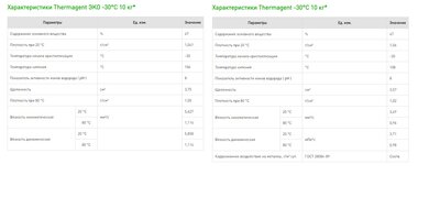

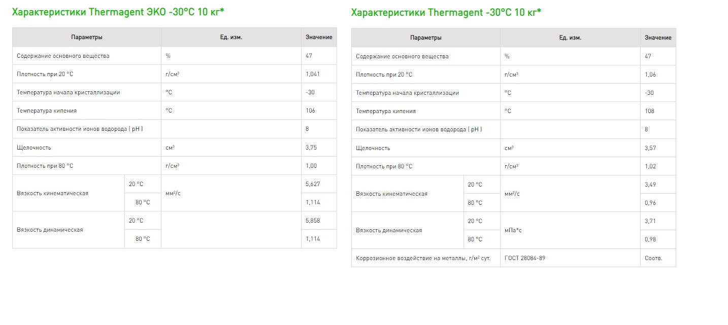

К разговору о применении красного thermagent в контуре.
Оригинальная жидкость Double Protect Ultra от aquacomputer судя по источниками имеет в своем составе: этиленгликоль (20-35%) и бензотриазол (<1%).
А теперь скрины с характеристиками thermagent ЭКО (левая таблица, зеленый, пропиленгликоль) и thermagent (правая таблица, красный, этиленгликоль).
Получается что КРАСНЫЙ без опаски можно использовать, наоборот он даже менее вязок ЗЕЛЕНОГО, что положительно скажется на потоке. А если разбавить вдвое, то получится +\- состав аналогичный всем известной Double Protect Ultra. Правда с цветом вопрос, останется ли в этом случае он достаточно интенсивный.
