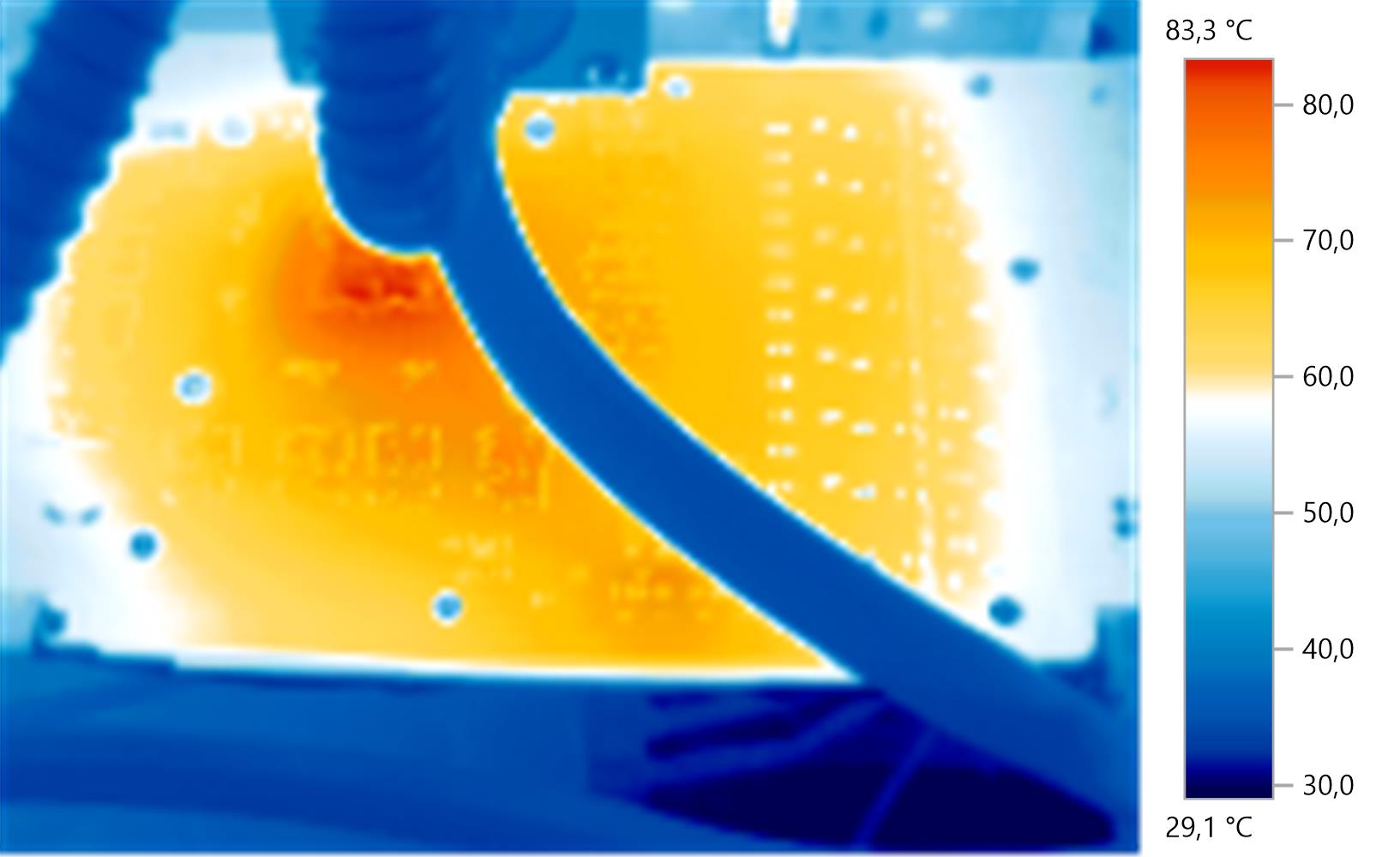

Artew По памяти тепловыделение небольшое, единицы Вт, по VRM - 10-20% от потребления карты (15-30Вт). Даже при небольшом обдуве радиаторы вполне справятся. Я сам хочу брать универсальник, пока присматриваюсь, что взять, т. к. у меня большая часть памяти и VRM закрыты пластиной, которая при небольшом обдуве должна справиться:
На оставшиеся прикреплю какой-нибудь простенький радиатор.

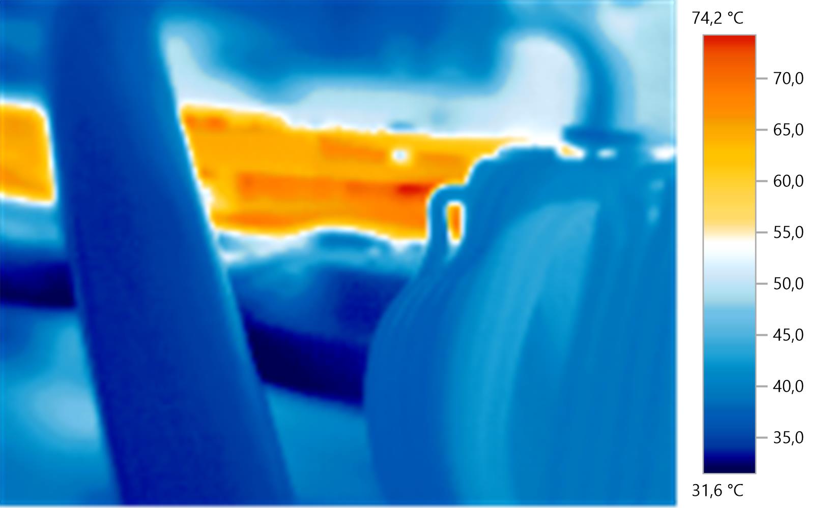

Artew писал(а):
и какие нормальные температуры для этих компонентов.
Ща тепловизором изнанку гляну.
Добавлено спустя 14 минут 29 секунд:
Минут 5-7 фурмарка (как перестала расти), GPU с изнанки - 83, зона памяти с изнанки - 70, зона ВРМ с изнанки - 65. С торца виден крайний ВРМ чип, его температура 74. То есть можно докидывать 10 градусов к первым трем цифрам - это и будет примерная температура компонентов под стоковым воздухом. Видяха из профиля, 1080Ти.
спасибо за проверку, ужасные температуры конечно.
Для сравнения, температуры с изнанки на реф. RTX2080TI без бекплейта под фуллкавером.

nag77 Слева внизу шунт токоизмерительный перегрелся)) З. Ы. На моей термограмме видно, что основной источник тепла - именно ГПУ, а не ВРМ или память. Ну и плюс - у меня не реф, а монстр с кучей фаз питания, которые берут количеством:
Косяк)
это тот ГПУ что до 93 градуса прогрелся? Долго он проживет в таком режиме?
