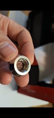

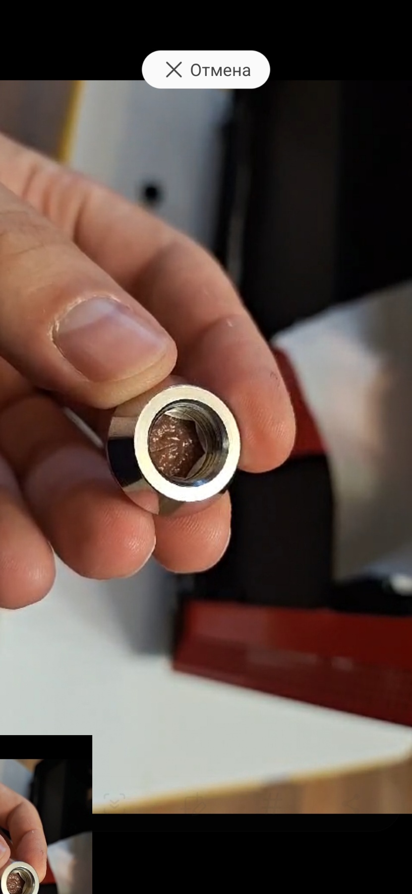

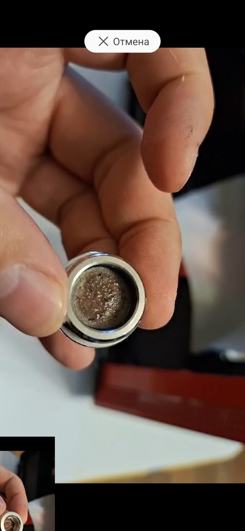

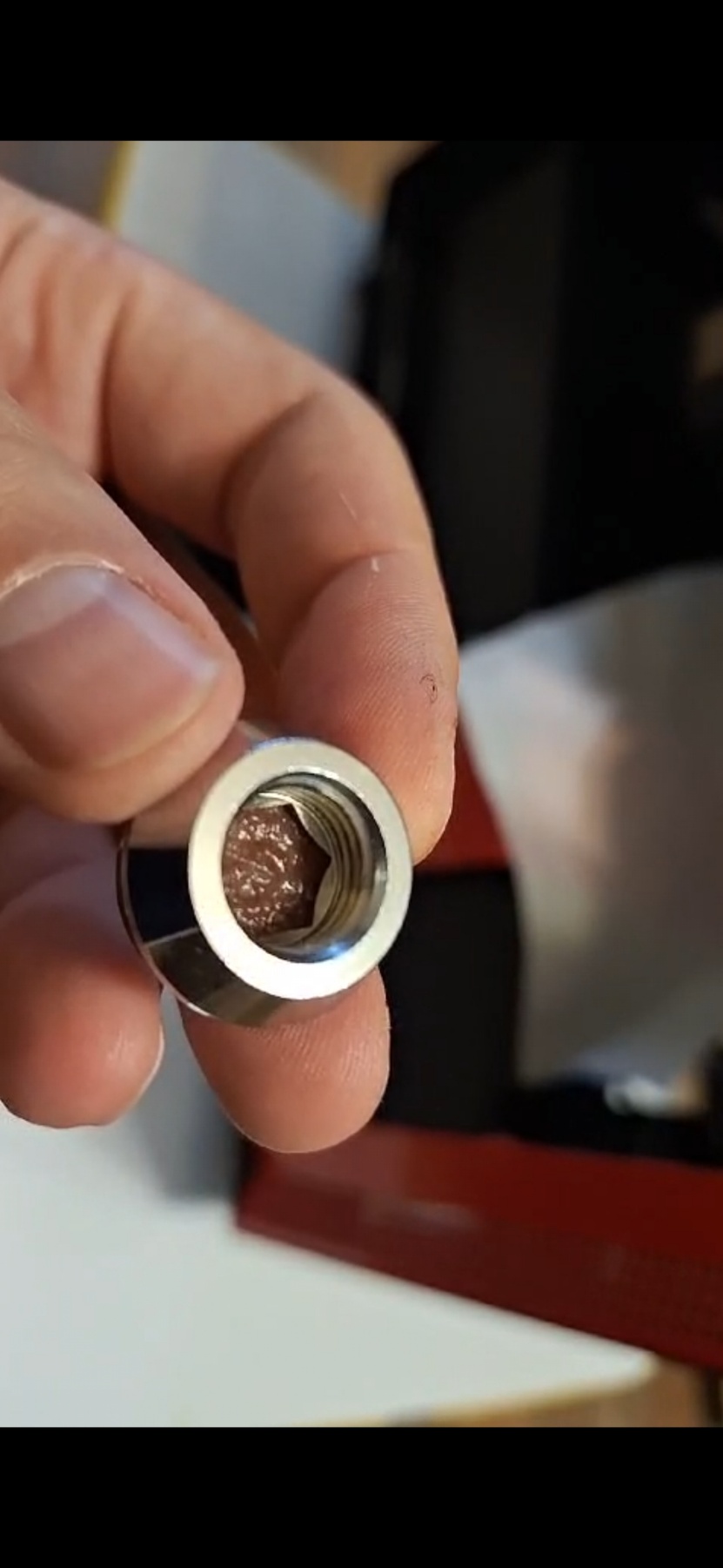

За последний месяц поток в контуре cнизиля с 170 литров до 120 литров. В контуре этот месяц была жидкость из Оверхарда FusionX ECTO Clear Coolant 1L - Blood Red. На выходных полез разбираться и на сетке фильтра нашел отложения в виде тягучей слизи - на фото.
фото
2.jpg [ 165.18 КБ | Просмотров: 1299 ]
3.jpg [ 194.5 КБ | Просмотров: 1299 ]
4.jpg [ 182.47 КБ | Просмотров: 1299 ]
Вскрыл водоблок CPU - там все хорошо, ни намека на эту гадость. На стенках резервуара никакого налета, в водоблоке GPU тоже все чисто.
До этого почти полгода контур работал на Термагенте ЭКО. После того как его слил, промывал перед внедрением новой жидкости Мору и все компоненты по отдельности проточной водой, потом смывал дист. водой, после с неделю контур работал на чистой дист. воде. Только после этого залил FusionX ECTO. В общем все делал как положено и реакции между жижами быть не должно.
Шланги от корпуса до радиатора идут EK ZMT. Внутри корпуса - прозрачные штанги Barrow RGTP-H 10/16 mm из полиуретана (PU).
В таблицах химической совместимости разных рабочих сред и материалов наткнулся на информацию, что полиуретановые шланги при работе с этиленгликолем (жидкость из Оверхарда на его основе) имеют характеристику от "ограниченно стойкий" до "условно совместим, подвержен незначительному разрушению". Неужели растворы этиленгликоля намывают из PU шлангов эту гадость?
Кто что думает по этому поводу?

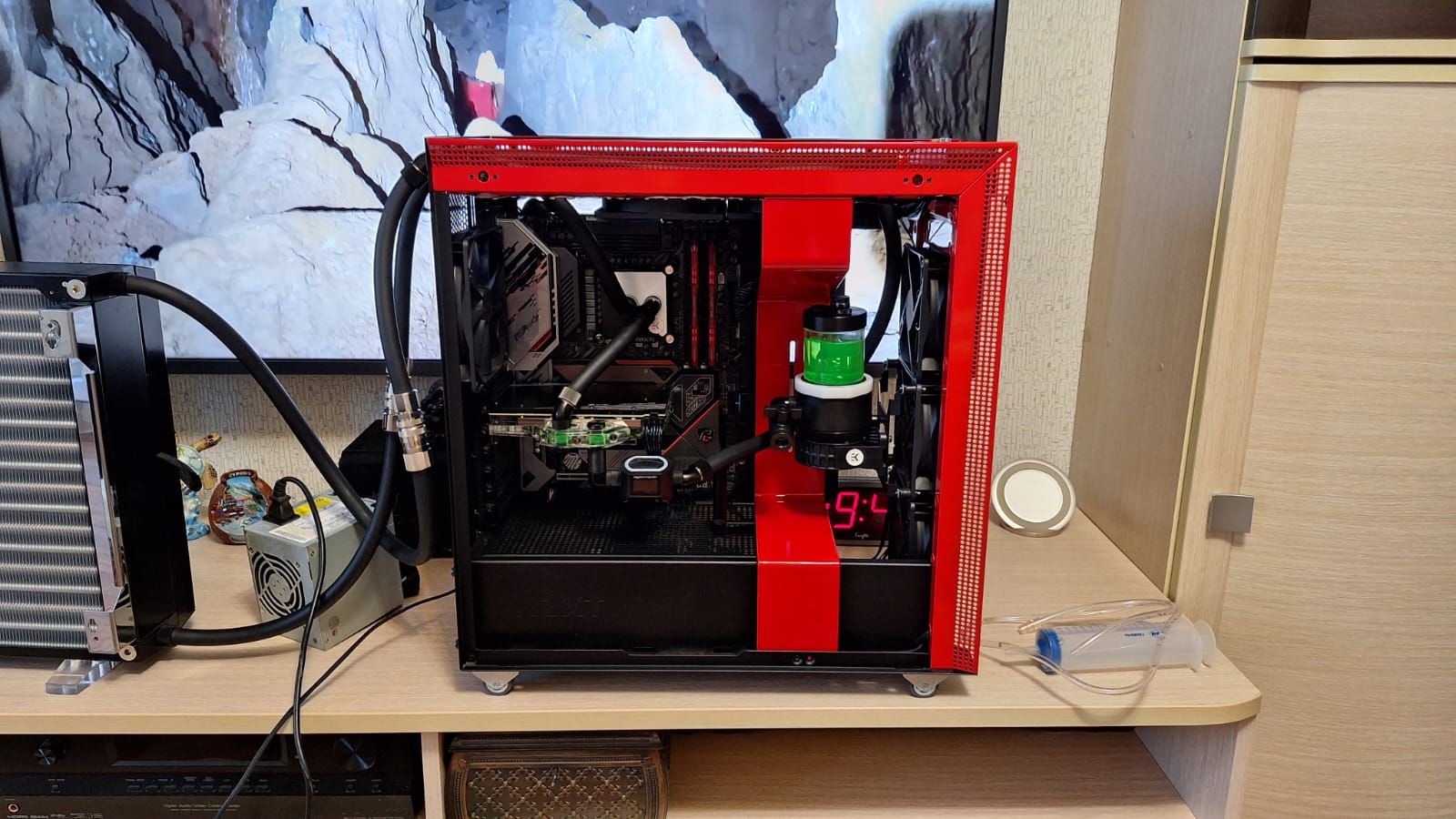

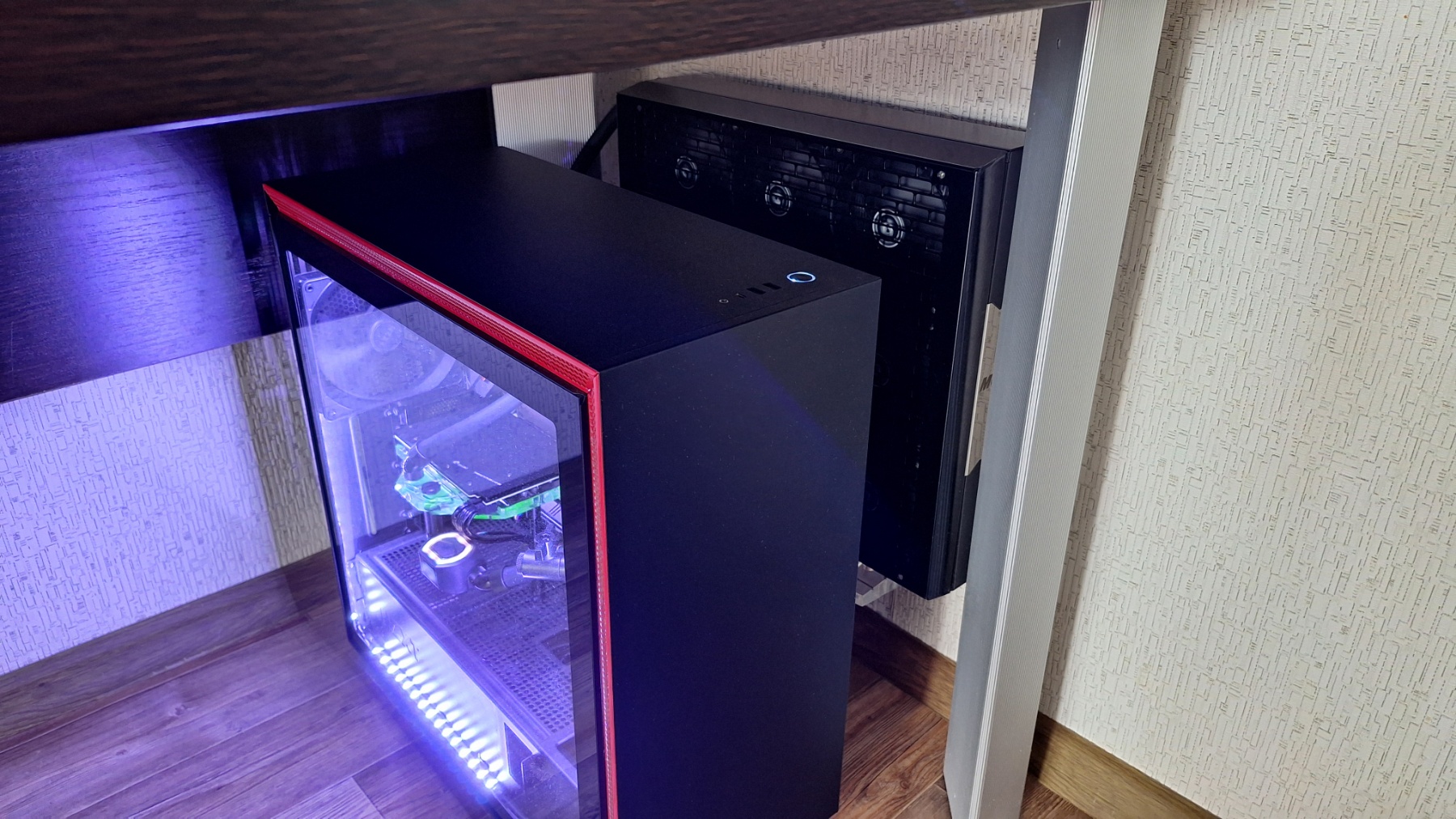

Люблю когда визуально вещи выглядят гармонично.
1.jpg [ 199.11 КБ | Просмотров: 1247 ]
Когда все собрано, внутри корпуса горит белая лента светодиодов и жидкость зеленого цвета, на мой вкус, тут не в тему.
2.jpg [ 608.65 КБ | Просмотров: 1247 ]

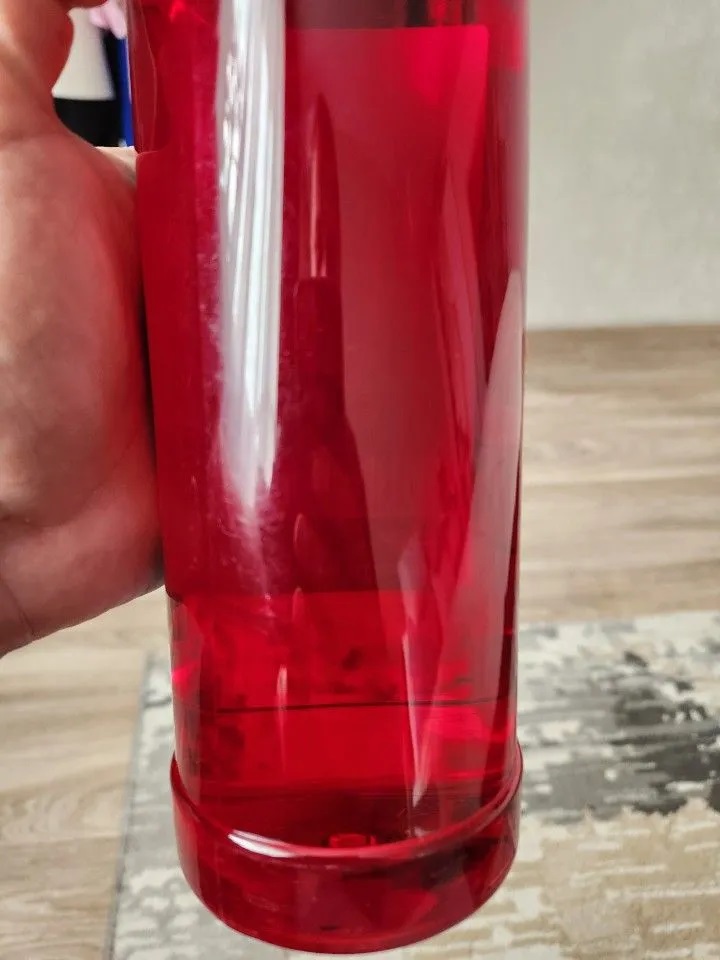

На Авито есть продавец, который продает какую то жидкость под видом DP Ultra. Знакомому этот человек писал что тащит в канистрах оригинал и разливает по бутылкам, мне написал что заказывает напрямую с завода, где делают оригинальную DP Ultra, в общем мутная тема, не стал у него брать. Хотя в отзывах люди вроде как довольны.
Визуально тоже есть отличия 1 фото - из объявления, 2 и 3 фото - литровые емкости оригинала.
